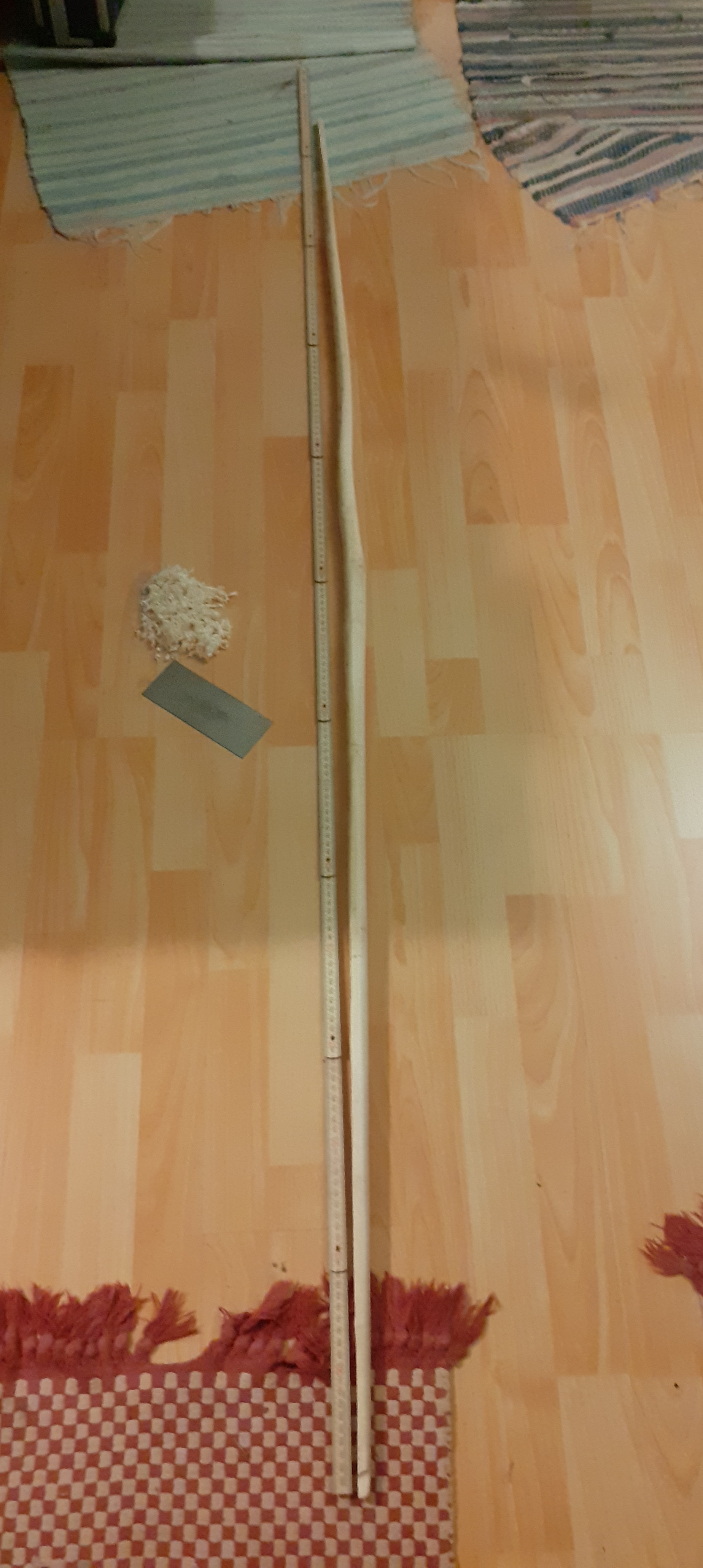

Re: Sapligbow 14, Kemoauc, Hartriegel
Sodala,nochmal 2g Holz entfernt,das hat ihn schlagartig 5# gekostet,er ist jetzt runter auf 70#@32".
Aber der geringe Restreflex hat sich gehalten,ein gutes Zeichen. Viel geht da nicht mehr weg an Holz,wenn jetzt so wenig schon derart viel ausmacht.Ich denk mal,heut Abend ist der fertig irgendwo um die 60#,dann kann ich mal aufhübschen und ein erstes Finish drauf. Morgen noch Sehne,Einschiessen, Photos... sieht zeitmäßig wieder etwas entspannter aus.
Grüßle,
Grüßle,
Habe erstmal fertig,jetzt isser so.
Wenn ich in ne größere Bude umzieh,wirds auch mal wieder was mit ner Tillerwand,das hätte Zeit gespart.Nur so mit Stock und Auge ohne richtig Abstand zu kriegen (wg Perspektive) ist bisweilen schon mühselig.
Gewicht des windigen Stangerls nur noch 580g,Zuggewicht 64# (4,5kg/10cm mit Federwaage hochgerechnet,mit Kofferwaage 29kg ),Reflex bis auf 1cm komplett aufgezehrt.
Der ist jetzt fast schon als Speer brauchbar,so grad ist er geworden.
Jetzt noch die Nocken schön machen,Oberfläche säubern,
Feinschliff und ne erste Schicht Leinöl drauf.
Dann ists gut für heut. Sehne und Bilder für Präsi mach ich morgen.
Grüßle,

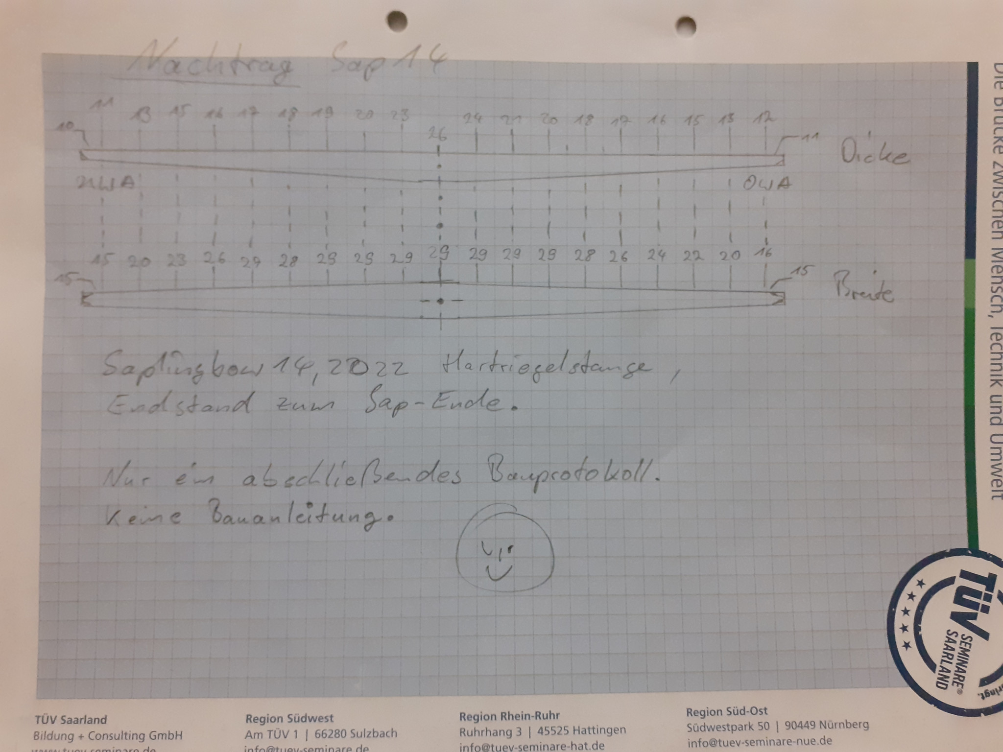

So nun,das abschließende Bauprotokoll,
Ist halt Hartriegel,da macht schon wenig sehr viel aus. Und.. macht's verständlich,wenn ich ohne gescheite Tillerwand oder ähnliche Hilfsmittel das Restliche einfach nur mit der Ziehklinge erledige.
Die Maße hab ich auf Millimeter gerundet,hier Zehntel anzugeben wär absolut sinnlos.
Ist nur ein Protokoll,keine Bauanleitung. Ein anderer Hartriegel kann auch mal um nen halben Millimeter oder mehr anders werden.Da regiert das Holz.
Grüßle,
Wenn man's mit dem ersten Zwischenprotokoll vergleicht,sieht man,das die Änderungen/Tiller sich im Millimeterbereich befinden.Meist nicht arg viel.
Grüßle,
