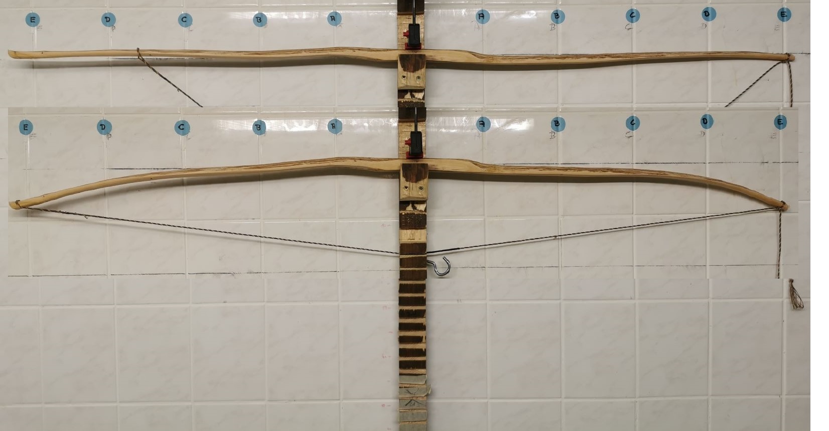

Re: Saplingbow 14, ThomasausderHeide, Traubenkirsche, Hartriegel, Weißdorn
Das sieht schon deutlich besser aus als vorher. Links zwischen c und d könnte es vielleicht einen Hauch mehr biegen, aber ich würde es erstmal so lassen. Wie viel Auszug sehen wir hier?
Der Tiller das rechten Wurfarms ist sehr gut, ist der nicht auch etwas kürzer? Dann wäre es nicht so schlimm, wenn es links etwas mehr biegt...
Viele Grüße, Uranus
Viele Grüße, Uranus
ThomasausderHeide
Ja, rechts ist der WA kürzer, sprich unten.
Das Zuggewicht habe ich zuletzt nicht mehr gemessen als es unter die 30 lbs rutschte... ich schätze, er hat jetzt 25+- lbs auf 28"AMO.
Aber ich werde ihn trotzdem fertig machen, auch wenn er nicht in die Wertung geht. Mir gefällt er richtig gut
Ich finde, dass der rechte WA schon noch bissle geschwächt werden sollte.
Erkennt man gut an den Fliesen im Hintergrund.
Zwischen B + D rechts hat er z.B noch ein bissle eine steifere Stelle.
Würde ich noch ein paar mal mit der Ziehklinge drüber, umso länger lebt er

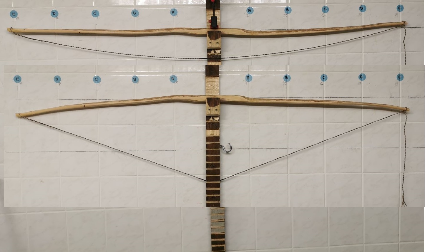

Die Hölzer verlieren immer noch 1-3 Gramm Gewicht.
Trotzdem habe ich mir mal den Schwarzdorn in den Keller geholt, habe Sehnenkerben eingefeilt und ein ganz klein wenig getillert
Gruß aus der Heide, Thomas
Perfektion ist ein Affront gegenüber Buddha ;-)
Der Reflex bei B ist gerade geworden, soweit i.O.
Die Stelle links von A war ja schon deflex, sehe da momentan keine übermäßige Biegung.

Heute nicht viel am Schwarzdorn weitergetillert. Wenn ich das richtig sehe, habe ich aber schon zu viel gemacht
Rechts bei D ist er schon extrem schwach... morgen werde ich sehen, ob ich die 30# halten kann..
Der obere, picklige Wurfarm des Weißdorn fühlt sich schon vor dem tillern zu schwach an, bleibt nur noch die Ulme...
Einen sollte doch auch ein Grobmotoriker wie ich durchbringen
Ja da bleibt dir momentan ned so viel übrig außer in dem Bereich vom
Rechten WA: komplett zwischen A und C was wegzunemen
linken WA: Bereich A/B und danach gleichmäßig den WA schwächen, weil du am rechten ja deulich mehr wegschaffen musst
Hast du rechts im Bereich D schon Knicks am Bauch?

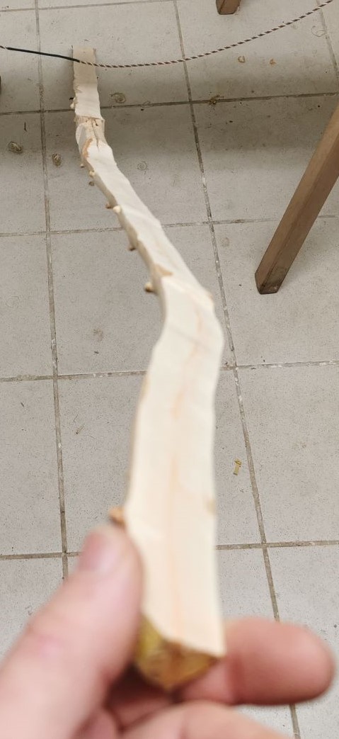

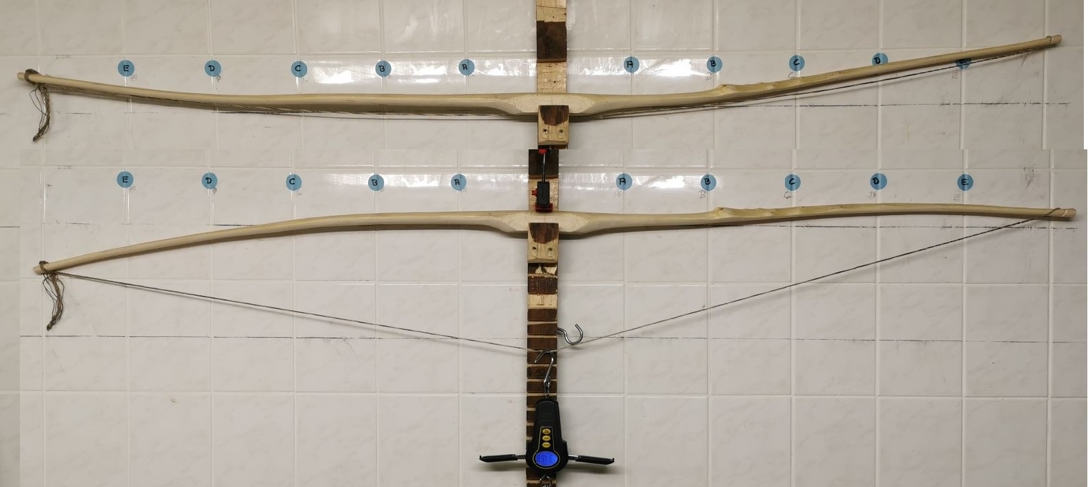

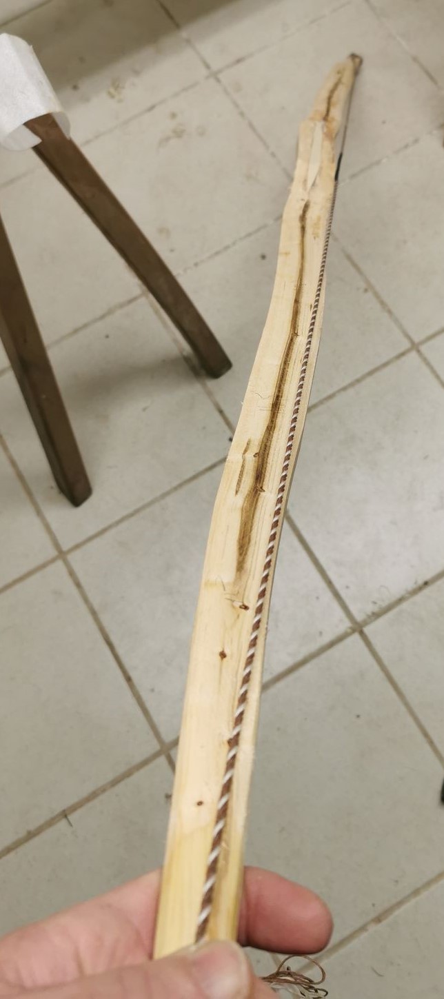

Entschuldige, MrCanister, gestern war ich etwas frustriert, weil mir das Bogenbauen gerade so schwer von der Hand geht und habe gar nicht ins Forum geschaut.
Heute habe ich dann den schwachen Bereich einfach mal geröstet und dann weitergetillert.... Knicks habe ich jetzt noch nicht gesucht, muss ich nachher mal schauen. Glaube aber nicht, dass da Schadstellen sind.
Der Schwarzdorn ist ein sehr angenehm zu bearbeitendes Holz
Was haltet ihr von dem Tiller? Dann habe ich mir noch die Ulme geholt. Da brauche ich euren Rat, bevor ich die wieder zu stark schwäche, bevor es eigentlich losgeht Die Tips sind jetzt 19mm breit und 13mm dick. Nach Bogenbau-Wiki müssten die WA-Enden noch mehr biegen, bevor ich an der Wurfarmmitte arbeite... Soll ich erstmal den Knick am rechten WA bei B rausföhnen? Da ist ein ganz schöner Knast
Schwarzdorn sieht gut aus.
Bei der Ulme würde ich rechts als unteren WA nehmen, links bei D/C Vorsicht da nichts mehr wegnehmen.
- MrCanister123
- Beiträge: 1593
- Hat gedankt: 67 Mal
- Hat Dank erhalten: 112 Mal
Den Weißdorn würde ich auch genau so nehmen und mal 100 Pfeile mit 26" rausschießen um ihn danach schlusszutillern.
Da hast die Problemstelle echt sauber bewältigt
Bei deiner Ulme würd ichs so machen dass ich den rechten WA mit Heißluft ein wenig geradebiege, sonst ists später auch echt um einiges komplizierter beim tillern. Geb ihm dann ein bissl Zeit und tiller weiter

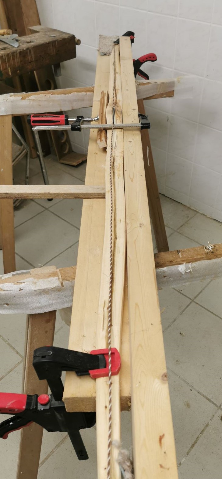

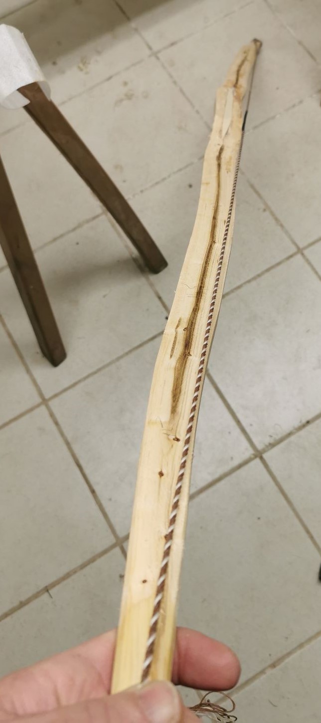

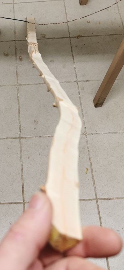

Heute viel Zeit mit der Ulme verbracht und wenig geschafft...
Der rechte Wurfarm ist eine echte Herausforderung für mich. Ich habe mit mäßigem Erfolg versucht, den Knick am großen Knast etwas herauszuföhnen. Dann habe ich begonnen zu raspeln und feilen.... eine gefühlte Ewigkeit hat sich fast nichts getan. Darauf hin habe ich den Ast durch den ganzen Wurfarm durchgebohrt um hartes verwachsenes Holz zu reduzieren... und dann wieder geraspelt und gefeilt...
Ich glaube, jetzt bin ich auf einem guten Weg.. allerdings kippt der Bogen jetzt beim ziehen
Und rechts ist das Holz viel dünner und biegt doch viel weniger, aber das ist wohl manchmal so bei Holz.
Dass der linke Wurfarm bei D tabu ist, wurde ja schon von Schnabelkanne angemerkt... das habe ich am Bauch markiert und meide die Stelle (war heute sowieso zu 95% mit der rechten Seite beschäftigt)
Rechts sieht gut aus, aber links ist ein Knick, da musst du halt alles andere Schwächen um den Knick zu entlasten, auch den gesamten rechten WA gleichmässig wegnehmen, rechts ist der Tiller ok.
Der Bogen wird immer etwas unharmonisch aussehen, rechts mehr Reflex, aber das muss so sein.
