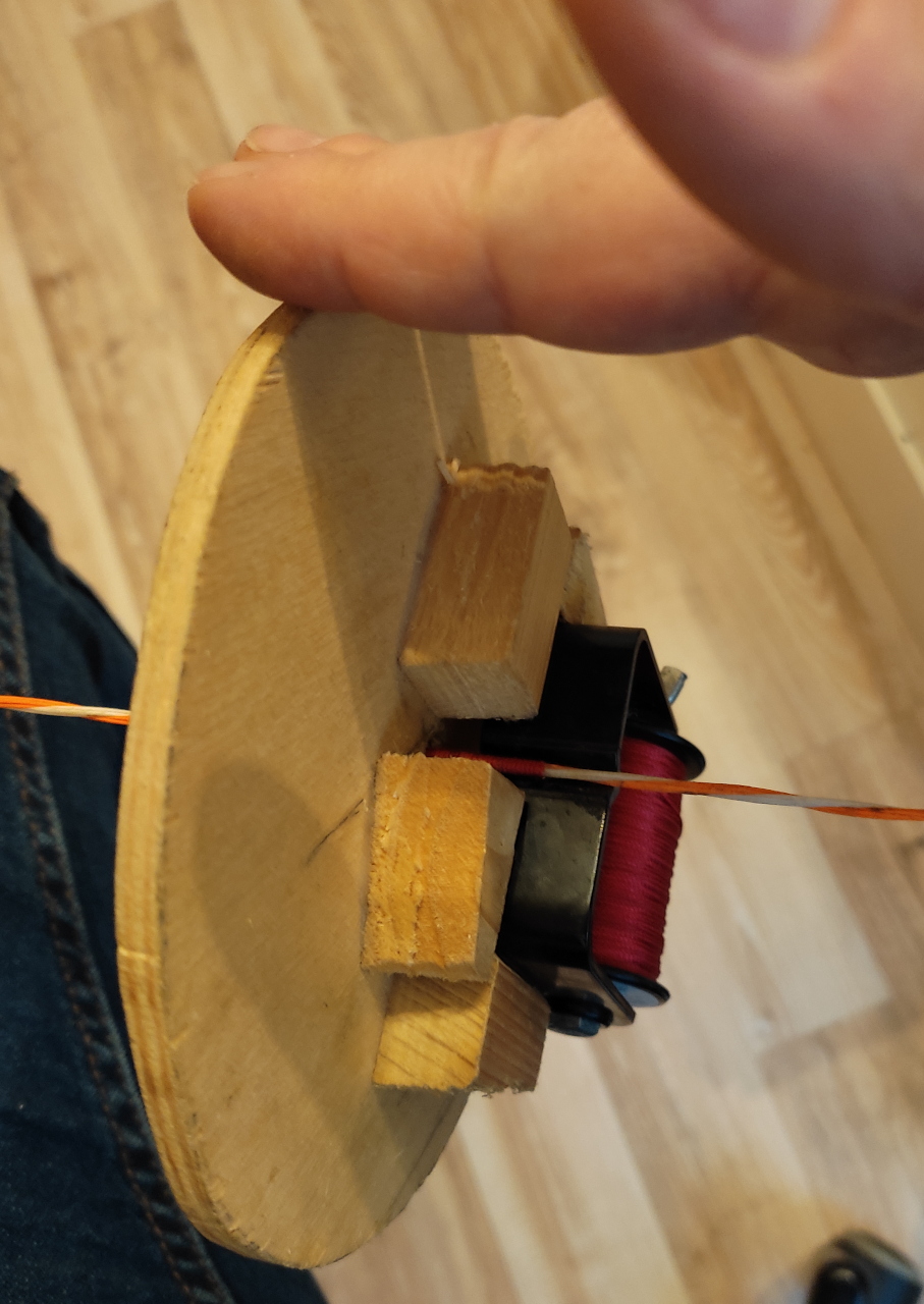

Mittenwicklung mit Drehscheibe, geht schneller und einfacher:

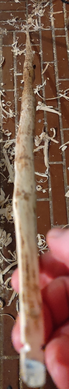

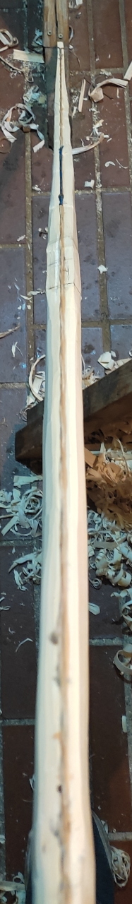

Tja, die Kirschpflaume ist auch seitlich schief, hat einen stärkeren reflexen Knick, zu mühsam. Also nehmen wir das Pfaffenhütchen mal ran. Länge nur 162cm. So nach Augenmaß Breite/Dicke machen:
Dummerweise ist es in sich verdreht, d.h. Sehne seitlich aus der Spur. Würde man den Bogen im Stave drehen, ginge es mit der Sehne. Das Ende des einen Wurfarms war ja sowieso in sich gedreht. Nachdem Biegekorrekturen bei Pfaffenhütchen schwierig sind, dachte ich mir, probiere ich das Drehen.
Dadurch wird die Breite immer weniger (28mm am Griff) und die Höhe wohl auch, der hatte zwischendrin aber noch erstaunlich viel Stärke.
Nach der Drehkorrektur wurden die Wurfarme am Ende recht schmal. Dicke ist ab Griff noch 25mm, Breite 28mm, alles noch etwas rau. Die zwei Längsrisse muss ich noch füllen und hoffen, dass ich rund um die Äste genug stehen gelassen habe. Dann habe ich mal getillert. Hier ein Bild Standhöhe

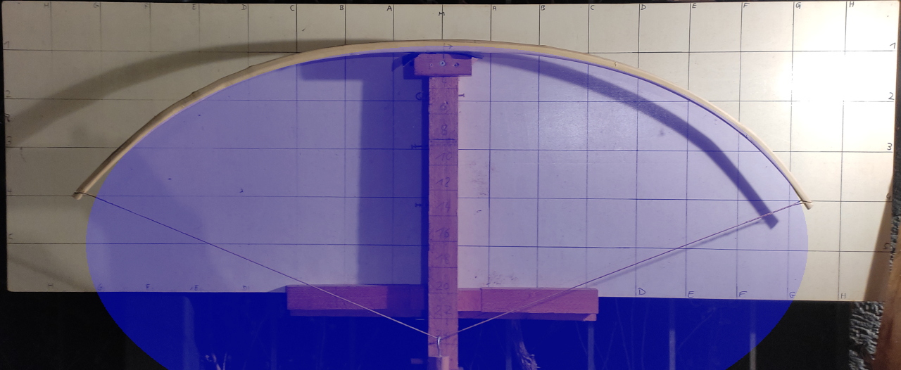

Dann so ca. 25 Minuten später war es schon ziemlich nach Full Compass Tiller:
Rechts bis D, vor allem C-D wäre so etwas wo ich nochmal gucken wollte. Heute morgen am PC mal eine Ellipse drüber gelegt, da dachte ich mir ggf. links außen ein bißchen, rechts paßt es sogar gar nicht so schlecht. Rechts 20cm vor Ende ca. ist ein deflexer Knick.
Hier mit Ellipse

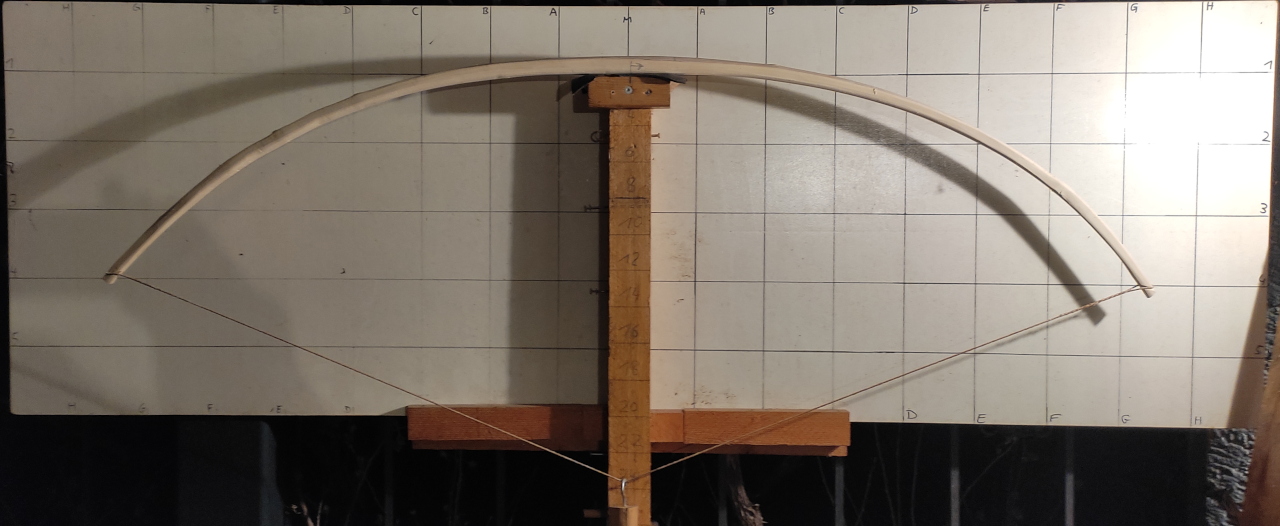

Auf 28 Zoll Auszug war er auch schon mal kurz. Werde ich mir in Ruhe nochmal anschauen. Nach Tiller abgespannt sahs dann so aus:
Also wenn ich die Risse noch verfülle, ggf. mal Tipoverlays drauf klebe und alles mal ordentlich abrunde/schleife könnt's was werden. Hoffentlich hält er das Schießen aus. Dürften immer noch über 45# sein.

Tiller sieht gut aus, ich würde die letzten 15 cm der WA (Tips) noch etwas schwächen.
