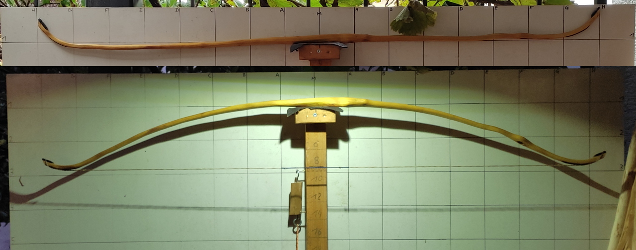

Dadurch, dass der Griff von der Dicke her asymetrisch ist (dünnste Stelle 24mm, dickste 28mm) ist das mit der Lage in der Hand und auf dem Tillerbaum auch so eine Sache. Der Tiller gefällt mir so nicht, gerade rechts ist er insgesamt zu stark und die Biegung sieht auch nicht stimmig aus. Hier habe ich mal eingezeichnet, was ich noch machen würde (blau zeigt Ellipse an, als Vergleich)
Wie gesagt direkt am Astloch sollte nicht zu viel Biegung rein, das Stück davor ist auch sehr verdreht gewachsen, wellig. Dem möchte ich nicht noch mehr Material wegnehmen.
Fazit links kurz vor E biegt's etwas mehr, aber abgespannt auch, also links passt für mich. Rechts könnte C-D Hauch, D-E noch etwas und ganz am Ende etwas.
Griff ist mittig, also beide Wurfarme gleich lang. Es liegt ein ca 4mm dickes Korkstückchen links unter zum Ausgleich.

Hier noch ein Bild vom Sehnenverlauf, von "unten" betrachtet, also dem linken Wurfarm aus.
Und ich habe dann doch noch mal getillert (dort wo vorhin geplant), bis mir das so nach Augenmaß gefiel. Hier das Foto mit am PC drübergelegter Ellipse. Schonmal viel besser als vorher, diesmal mit 28" AMO Auszug.
In der Hand gefühlt ~45#. Wenn ich links als unten nehme, müsste es genau passen...
Viele Grüße, Uranus

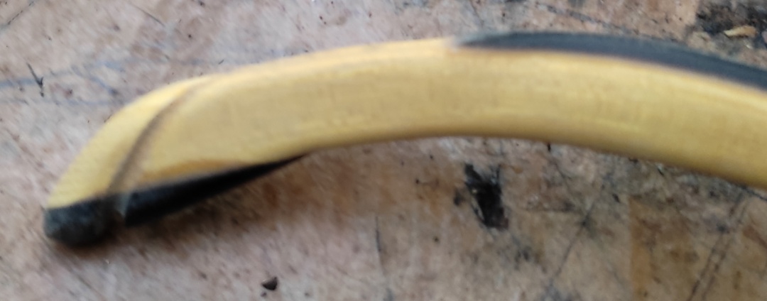

Hier noch Bilder der Tips, bearbeitet mit Dremel, Schleifpapier aller Körnungen und Stahlwolle.
Außerdem Arrowpass eingearbeitet
Viele Grüße, Uranus
Re: Schmaler Osage Build-Along
Verfasst: 29.10.2021, 21:58
von fatz
Mit was hast denn den Arrowpass rausgebissen ???
Verfasst: 30.10.2021, 12:35
von Uranus79
Stechbeitel, allerdings splittert es bei Osage am Rand oft. Sieht auf dem Bild allerdings schlimmer aus als es ist... ;)
Nächstes Mal steche ich die Seiten auch wieder statt Säge, wegen des Knicks, über den die Platte geht, habe ich es mit sägen versucht, vielleicht spielte das auch eine Rolle.
