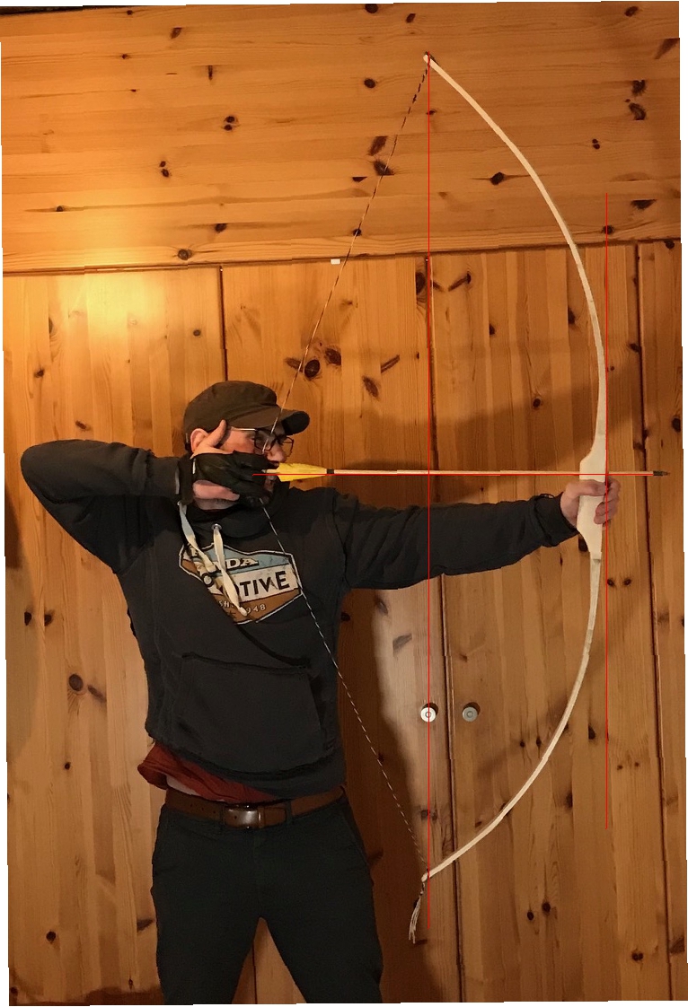

Okay, dass heißt also, dass der durch den stärkeren unteren WA so nach vorne kippt (siehe Bild/Link), hat keine negative Auswirkungen auf den Schussablauf?

Servus, wie gesagt wenn er gut schießt dann lass ihn, sonst kannst du ja den Oberen um etwa 2,5 cm Kürzen dadurch wird der Obere stärker.

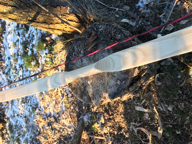

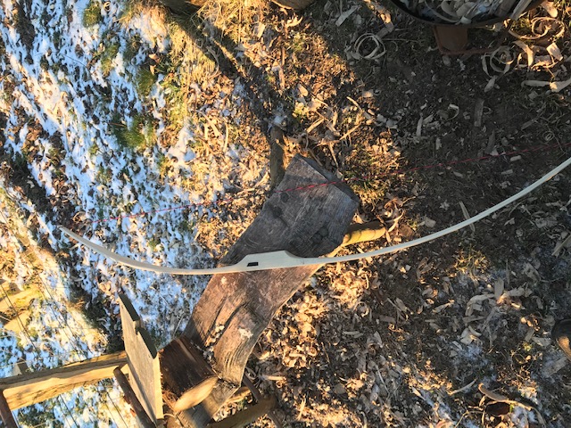

So, ich habe auf Euren Rat gehört und die Länge so gelassen. Die Pfeile gehen gerade raus und ich bin erstaunt über gute Trefferlagen. Für den ersten Selfbow, bei dem ich Ringe freilegen musste bin ich zufrieden. Er hat nach ca. 100 Pfeilen noch 40lbs bei 28zoll. Zum Abschluss ein paar Bilder und Danke für die wertvolle Untertsützung!
