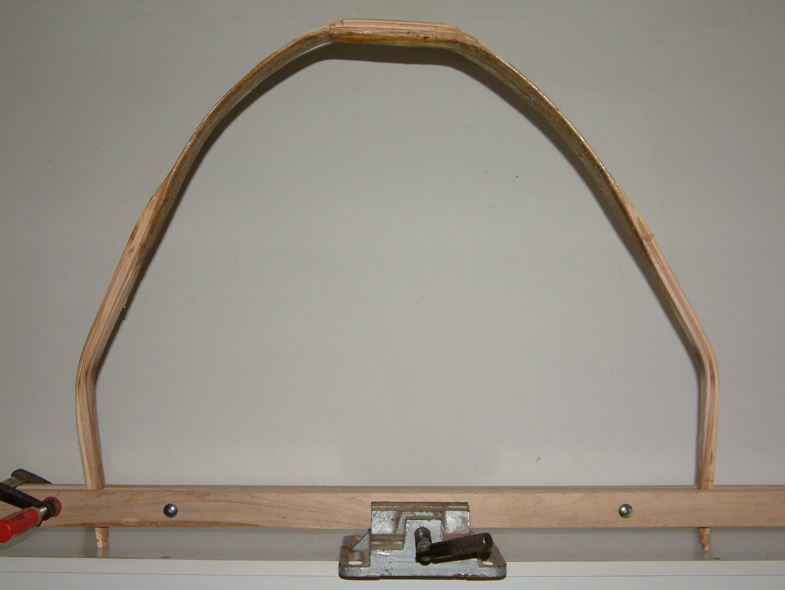

So, das hat alles geklappt. Habe bei den Griffen mit "Serving-Thread" von Brownell gearbeitet weil mir die ungewachste Schusterleinen ausgegangen ist, nachdem ich die Siyahs gewickelt habe. Aber nun ist doppelt gehalten (Sehne und Zwirn). Von einer Kollegin habe ich noch zwei Stück Lachsleder erhalten.

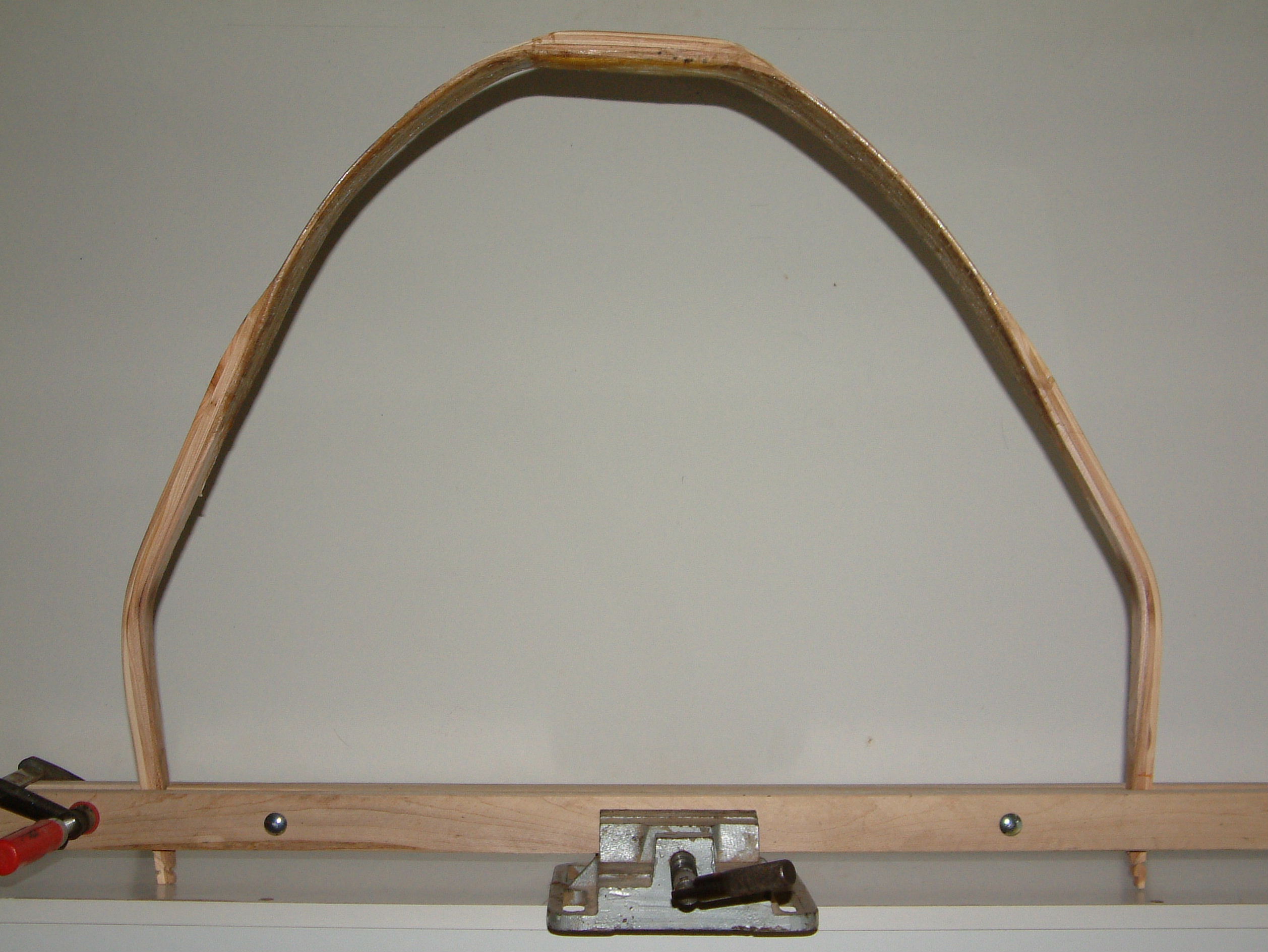

Den Bogen habe ich gemäss der Anleitung behutsam auf dem Boden "vorgetillert", d.h. die Siyahs auf den Boden gelegt und den Griff sanft nach unten gerückt, bis der Bogenrücken auf den Boden gekommen ist. Ging tip-top. Kein knacken. Beim über's Knie ziehen stelle ich schon fest, dass das Teil ziemlich steif ist. Also geht's mit dem Schaben vom Hornbauch los.

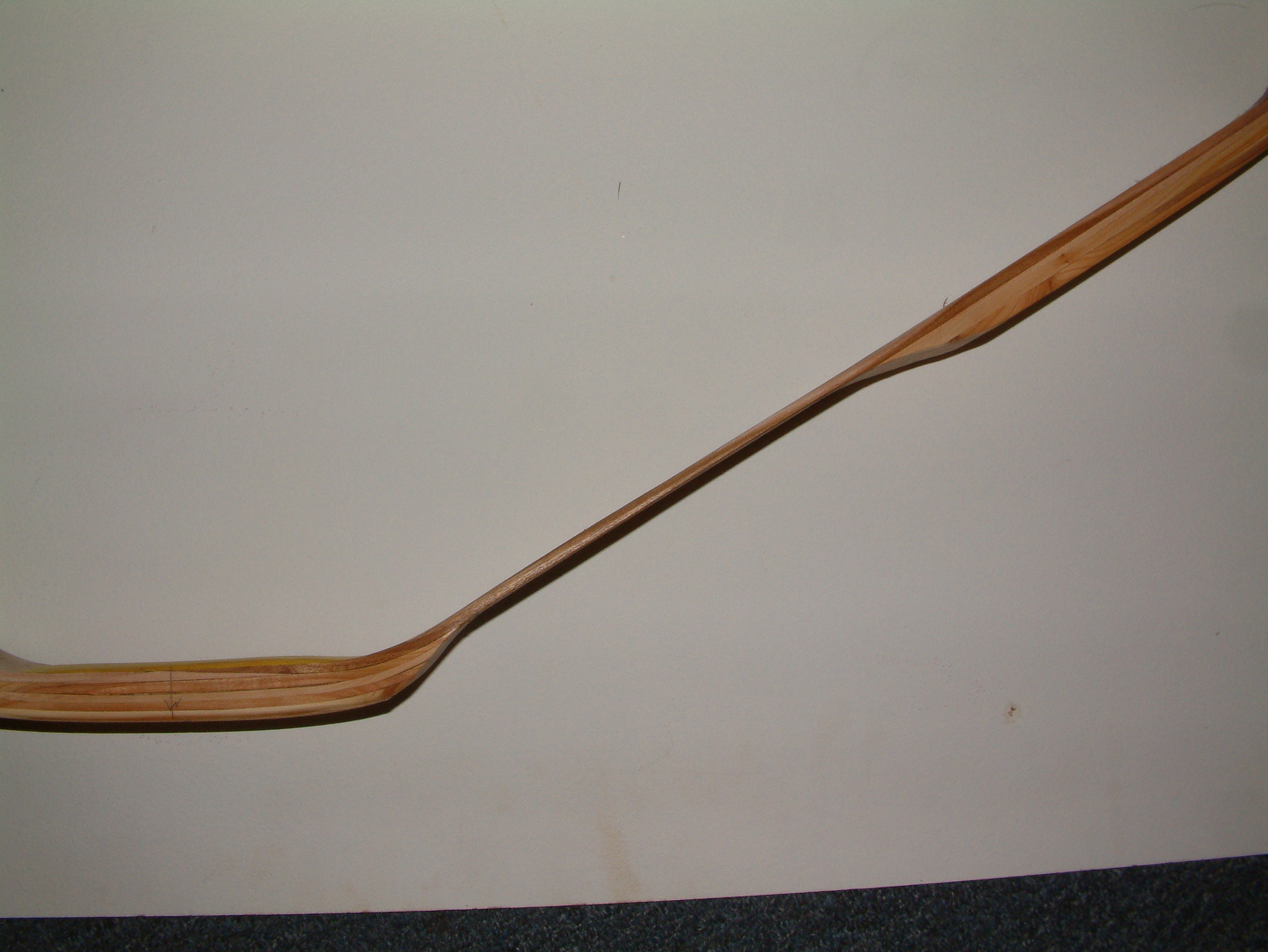

Nach sanfter Arbeit mit der Ziehklinge an der Hornseite lässt er sich nun so weit über's Knie biegen, dass ich ihn aufspannen könnte. Muss also eine Endlossehne basteln. Die hässlichen Kratzer auf der Hornoberfläche verschwinden langsam, und er sieht so langsam nach einem Bogen aus.

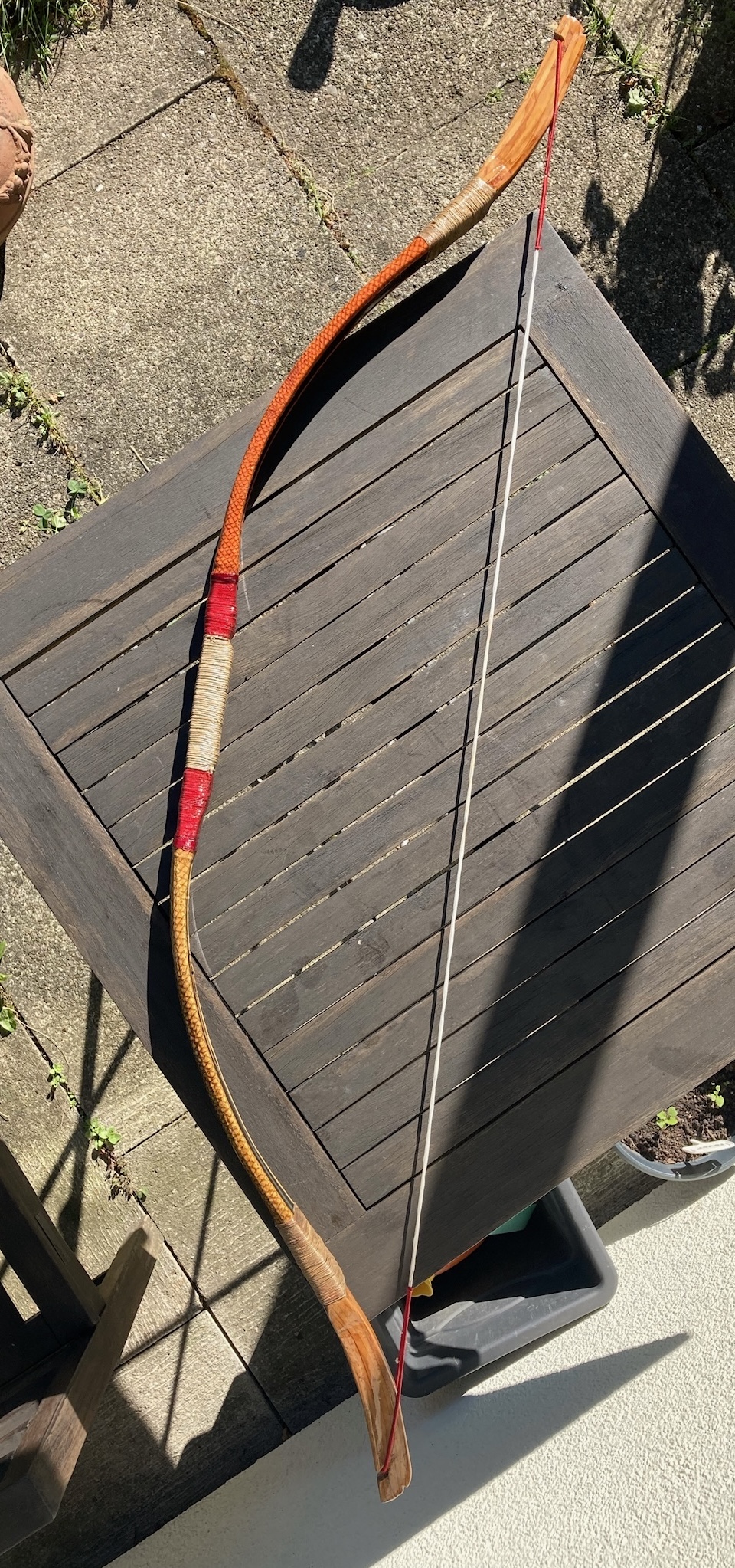

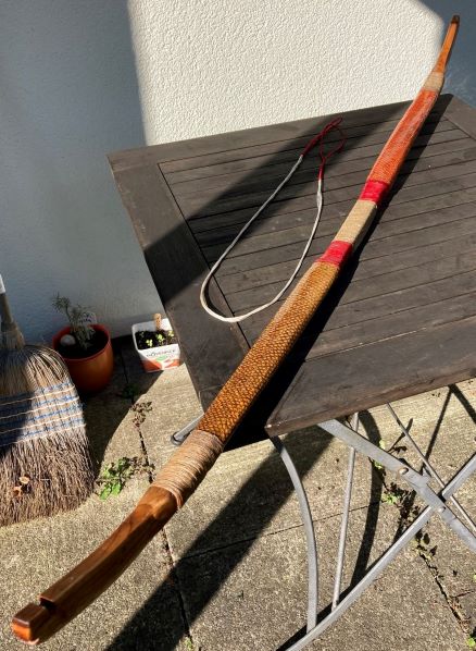

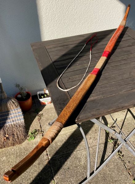

Anbei noch die Fotos vom fertigen Bogen. Einmal entspannt, einmal bereit zum Schuss. Er schiesst sehr angenehm.
Wie gesagt, die Anleitung im Kapitel 8 vom Buch "Reflexbögen - Geschichte und Herstellung" ist gut und praktisch zu folgen. Leider hat es keine Ansichten der Siyahs von vorne oder hinten, aber die hat es in nun diesem Thread.
Ich kann bestätigen, dass man als Anfänger einen funktionierenden Bogen nach der Anleitung hinkriegt. Ich muss zugeben, ich habe vorher schon drei Langbögen aus Esche und einen aus Robinie gemacht. Mit Hautleim kenne ich mit vom Bau von Schilder aus. Aber mit Horn und Sehne habe ich zum ersten Mal gearbeitet. Für ein Erstlingswerk ist die Anleitung von Joachim Rutschke - zusammen mit dem Kapitel 11 von Micha Wolf "Rekonstruktion eines osmanischen Kompositbogens" welches weitere wertvolle Tips zum Umgang mit Sehnen und Horn gibt - reichen voll aus.
Das Buch "Der Osmanische Kompositbogen" von Adam Karpovicz ist eine wertvolle Ergänzung, doch für den Anfänger eher entmutigend - nach dem ersten lese hätte ich das Projekt fast aufgegeben. Zum Glück gibt es auch dieses Forum. Herzlichen Dank an alle, die sich an diesem Thread beteiligt haben - insbesondere Snake Jo und Hieronimus.
Der Bambus für den zweiten Bogen liegt schon auf dem Arbeitstisch. Das Horn auch. Leider hat "Die Bogenbautradition Horst Perk" zurzeit lieferengpässe bei den Straussensehnen, doch ich bin optimistisch, dass diese sich auch bald wieder lösen. Und dass ich bis dann herausfinde, warum sich mein Bogen nach dem Sehnenbelag nicht zusammengezogen hat.

Du fragst Dich, warum sich der Bogen nach Sehnenauflage nicht reflex gezogen hat? Bist Du sicher, dass Du die Sehnen lange genug im Wasser eingeweicht hast? 10 Minuten genügen nämlich nicht - die Sehnen müssen sich komplett vollsaugen und längen sich dabei entsprechend. Nur wenn sie in diesem Zustand aufgetragen werden, können sie den Bogen beim trocknen in Reflex ziehen. Ich weiche meine Sehnen mindestens einen halben Tag ein, bevor ich sie auftrage. Ausserdem verschwindet meiner Erfahrung nach beim Tillern und Schiessen der grösste Teil des von den Sehnen induzierten Reflex' wieder m.a.W. nach dem Tillern und Einschiessen ist das Bogenprofil ähnlich wie vor der Sehnenauflage...natürlich immer etwas schwankend, nach dem schiessen und bei hoher Luftfeuchte etwas weniger,...nach Ruhephasen und bei trockener Luft etwas mehr Reflex. Soweit meine ganz bescheidenen Erfahrungen.

Grüß Dich, möchtest Du nicht ein Foto des voll ausgezogenen Bogens posten?
oder vielleicht sogar eine richtige Präsentation machen
Beim nächsten Bogen würde ich persönlich deutlich mehr Reflex einbauen, der hier ist fast ohne.

Danke für den Tip. Ich hatte nach der Anleitung gearbeitet, die im Griffbereich einen Reflex von 2.5 cm auf eine Breite von 30 cm vorgab. Die Arme blieben gerade.
Eine Dokumentation habe ich gemacht - schon nur, damit ich das nächste Mal gewisse Fehler nicht wiederhole und dass ich genauer auf gewisse Schritte achte - wie z.B der Tip vom Simk bezüglich der Wässerung der Sehnen.
