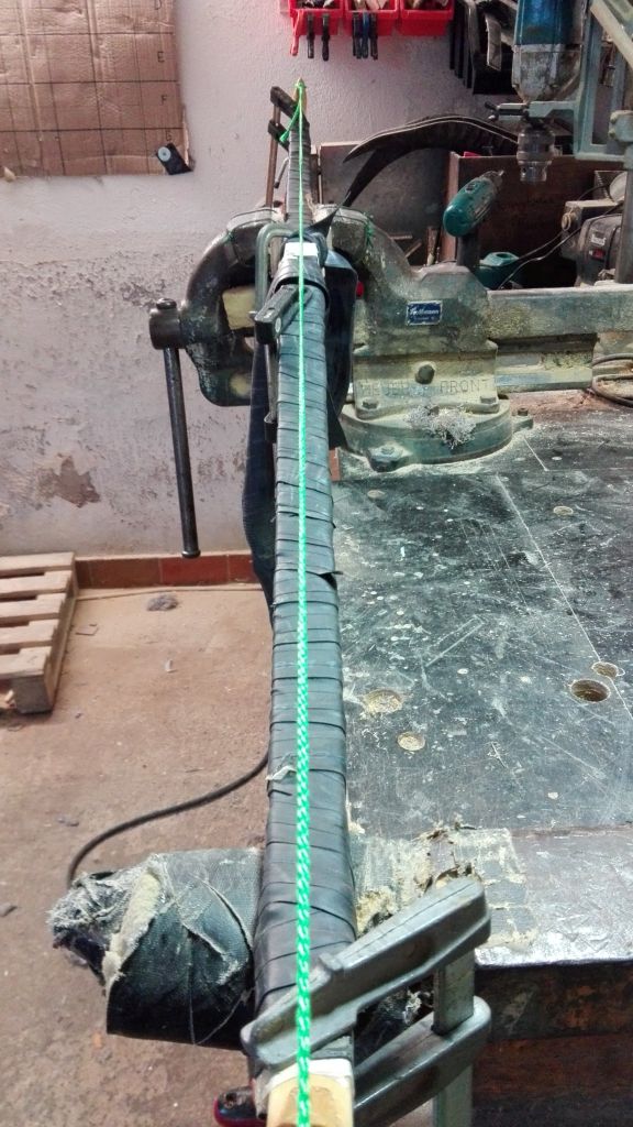

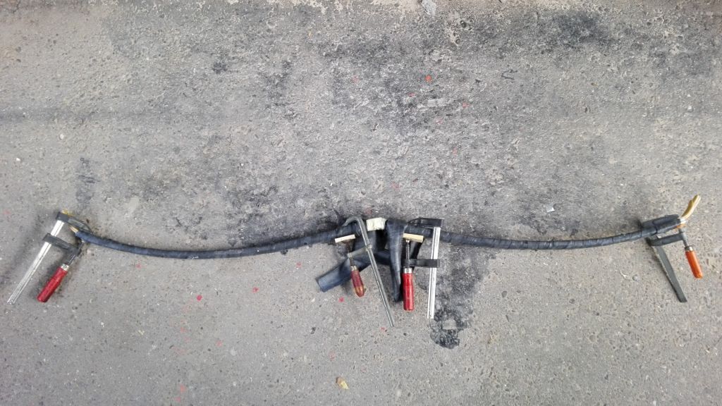

Heute hatte das Horn und der Rahmen Hochzeit. Erst das Horn verzahnt und dann den Rahmen. Danach das Horn mit der Heißluftpistole an den Rahmen angepasst. Jetzt alles mit Epoxidharz eingeschmiert und mit mehreren Fahrradschläuchen umwickelt. Nochmal die Flucht kontrolliert, alles gut … jetzt darf er trocknen. :) (was hier sehr viel schneller geht.)

Heute habe ich den Bogen ausgepackt und ihm die eigentliche Form verpasst. Da erste Biegetest positiv verlaufen sind, wurde ich mutiger und habe ihn aufgespannt. Es war nicht ganz Standhöhe, sonder nur 18cm . Danach habe ich ihn bis 20'' ausgezogen und das Zuggewicht gemessen. Er hat jetzt 38#@20'', bei einem Zuwachs von 2# pro Zoll wären das 58#@30''. Wenn pro Sehnenschicht etwa 10# oben drauf kommen , wären das nochmals 30# oben drauf, sodass ich bei meinen gewünschten 90#@30'' landen müsste. Natürlich ist jetzt die höhere Standhöhe und der Reflex ( der noch durch die Sehnen zunimmt) nicht mit eingerechnet. Alles in allem bin ich sehr zufrieden und guter Dinge, da er keine nennenswerte Verdrehung vorweist und schon ohne Sehnenschicht gehalten hat :) Zum Schluss habe ich die Tips noch mit Horn verstärkt.
