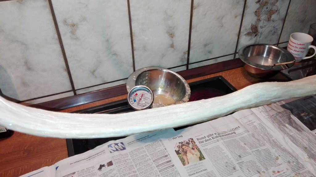

Re: 90-100# Osmane 120cm
Ich bin da noch ned so ueberzeugt, dass das so anders ist. Den Leim drueckt's beim Fahrradschlauch auch prima raus und das Talkum hab ich vorher abgewaschen. Gegen das Schimmel spricht, dass der Schlauch schoen flaechig aufliegt und anklebt (allerdings geht er leicht wieder ab) und damit's schneller trocknen kann, kannst ihn ja nach ein paar Tagen abwickeln, wenn der Bapp fest ist.
Doch
Beim Leder oder Rohhaut aufkleben erwärmt man nur nochmal, um den Kleber wieder zu verflüssigen ,um dann mit den Fingern das Backing anzudrücken und erst dann wickelt man. Dann kann man auch mit Hosengummi umwickeln. Wenn man erwärmen muss um Mengen an Kleber wieder heraus zu bekommen, hat man einfach zu viel Kleber verwendet und das sollte man bei beiden vermeiden. Der Kleber kommt auch nicht durch die Rohhaut oder Leder durch, sondern nur an der Klebefuge heraus. So hat man nur an der Klebefuge den Kleber und nicht wie beim Sehnenbelag vollflächig und das ist der Unterschied

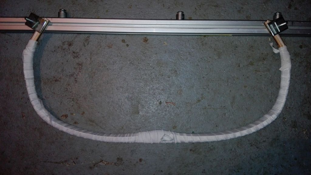

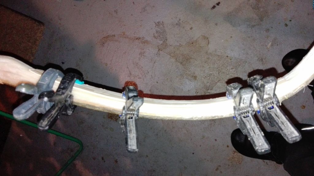

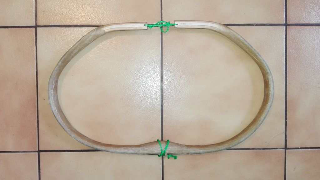

So heute kam die letzte Schicht drauf. Dabei habe ich die Ränder aufgebaut um eine gerade Fläche zu erzeugen. Nach dem gelieren kam ein Holzbrettchen mit abgerundeten Kanten oben auf den Belag und anschließend mit dem üblichen Hosengummi so fest wie möglich gewickelt. Ich bin gespannt ob mein Plan aufgeht und ich eine saubere gerade Fläche erhalte.
- Hieronymus
- Beiträge: 3305
- Hat gedankt: 15 Mal
- Hat Dank erhalten: 120 Mal
Der Osmane darf nun ca 5 Monate reifen. Mit der geraden Fläche hat soweit geklappt, nur hier und da sind kleine Kanten entstanden, die ich leicht wegschleifen kann.
Was mir aufgefallen ist: Der Osmane lies sich viel leichter und weiter in den Reflex ziehen als alle die ich vorher gebaut habe. Ob dies der gewölbten Klebefuge zuzuschreiben ist, weiß ich nicht genau. Gerd bzw. Ivar hatten ja sowas gesagt.

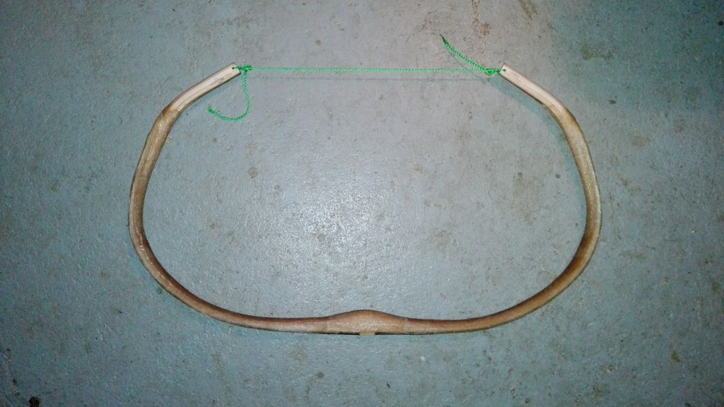

Kleines Update:
es sind nun 9 Tage her seit die letzte Sehnenschicht aufgebracht wurde und der Bogen ist schon vollkommen Reflex gezogen. Jetzt würde es nur noch Richtung Krabbe gehen, was beim Kriegsbogen nicht gewünscht ist. Er ließ sich super einfach in den Reflex ziehen, das war bei keinen meiner bisher gebauten Bögen so. Fazit, es lohnt sich der Mehraufwand mit der gewölbten Klebefläche. Anfänger würde ich jedoch beim ersten Bogen zu einer geraden Klebefuge raten, da diese leichter herzustellen ist.

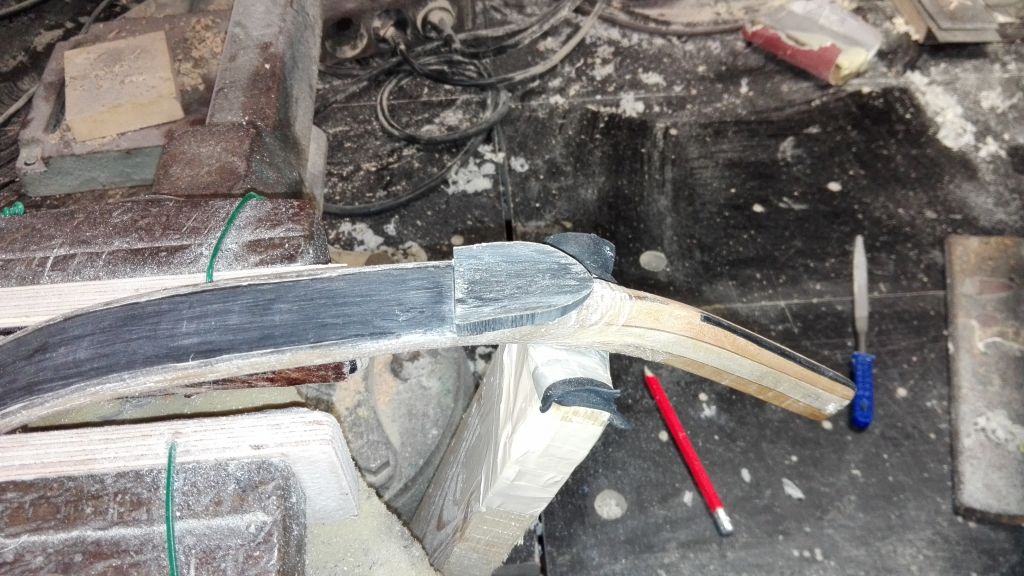

Auch hier wurden heute die Sehnenbänkchen angefertigt und verklebt. Die sehen noch ein bisschen groß aus, aber die werden noch richtig angepasst und ein Stück kleiner
Im Moment sieht alles ziemlich gut aus, da sollte es möglich sein den Bogen beim SDBBT 2019 mit zu bringen und auf Weite zu schießen.
Mal sehen ob die Wiese von der Länge reicht

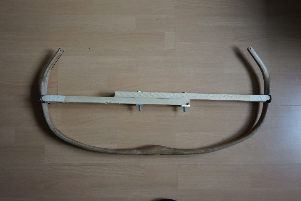

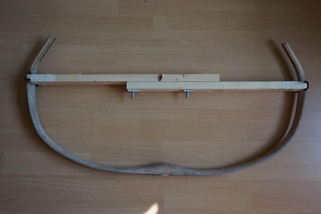

So hier gibt's auch Neuigkeiten, leider keine Guten
. Ich hatte ihn auf dem Spannbrett und musste feststellen, dass die Spleiße voll mit bogen und das schon auf Standhöhe. Das geht gar nicht , da ich keine Lust habe bei 90#+ im Vollauszug einen Bruch bei einem Osmanen zu erleben. Ich hatte mich an die Daten von Karpowicz gehalten, die er bei den Originalen genommen hatte, scheinbar war da der Griff verstärkt.... was ich so nicht wissen konnte. Nun ja, dachte ich es ist noch nix verloren und habe die letzte Schicht Sehnen runter genommen und habe den Griff mit Sehnen verstärkt und eine neue Schicht Sehnen über alles drüber gelegt. Dem Horn wurde auch etwas von der Dicke genommen , um so auf ca. 60# zu kommen. Der Plan ging soweit auf....nur der Bogen, der im ungespannten Zustand Kerzen gerade ist, hat schon auf Standhöhe einen Propeller
das war nicht mehr feierlich. Also alles probiert den Bogen auf Kurs zu bekommen, ohne Erfolg. Nach ein paar Zügen am Bogen war der volle Propeller wieder da und zwar so stark, dass ich noch nicht einmal Bilder davon machen konnte, sonst wäre der Bogen umgeschlagen. Das ist wirklich bitter … seit ich die Klebefuge des Horn gewölbt gemacht habe, bekomme ich keinen gescheiten Komposit mehr hin!! Ich bin nun soweit, dass ich wieder zu der geraden Variante zurück komme. Mit dieser Variante habe ich 3 Bögen erfolgreich gebaut und hatte nie so einen Propeller, der sich erst beim Auszug zeigte.
Also bitte liebe Anfänger beim Kompositbogenbau macht die Fuge zum Horn gerade, alles andere ist viel zu schwierig zu händeln .
Es ist wirklich zum Heulen. Von 3 Bögen sind zwei wegen Propeller nicht zu gebrauchen gewesen und einen habe ich wegen einem glatten Sehnenbruch verloren.( Ein paar Sehnen waren irgendwie nicht gut und ich habe es zu spät bemerkt).
Mit dieser Erkenntnis auf zu den nächsten...wenn ich mir Horn besorgt habe(was gerade nicht so einfach ist
