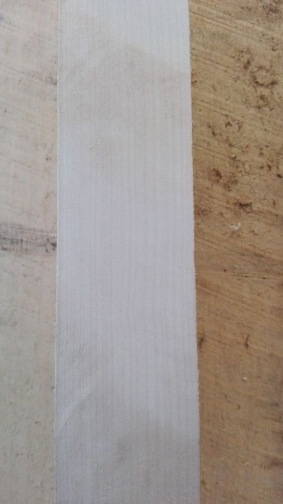

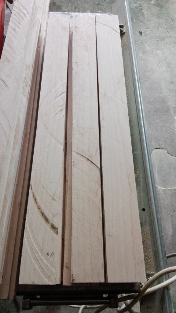

Da ich gestern so gefrustet war , bin ich heute nochmals ins Laubholzsägewerk gefahren. Da habe ich eine 5 Jahre , luftgetrocknete , 2m lange Spitzahornbohle erstanden. Ich musste zwar was hinblättern, aber dafür habe ich eine nahezu astfreie Bohle mit liegenden Ringen bekommen. Daraus konnte ich 14 Rahmen heraus schneiden und 9 Griffe. Nun kann es losgehen ;D
2m Spitzahorn
2m Spitzahorn
Die Ringe liegen schön parallel zur Schnittkante... so muss es sein
keine Äste
keine Äste

Wir sind hier nicht im Wettkampf, sondern ich sehe den Thread als offener Gedanken - Austausch. Du brauchst nicht zu denken, dass ich nun 14 Komposit auf einmal baue ;) Ich plane nur gerne Voraus, zumal ich nicht oft an guten Spitzahorn heran komme, ohne einen ganzen Stamm holen zu müssen. Luftgetrocknet ist auch eher selten, sodass ich einfach zugreifen musste ;)
Nun werde ich schon mal ein paar Rahmen zusammen leimen
