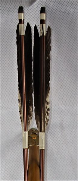

sagenhaft !
dann müssen die löcher oben im holz aber mindestens so groß sein das die federn
ohne beschädigung nach unten raus gezogen werden können ....
wie lange machen das die federn mit ?
Re: Shiko japanischer Köcher
Verfasst: 13.12.2017, 13:08
von Ragnar_AT
Meines Erachtens weniger Streß für die Federn als das Streifen über den Bogen.
Ich habe die Pfeile auch echt eng im (Seiten-) Köcher stecken, und ziehe sie auf ähnliche Weise.
Das klappt recht schnell, und ohne Hinschauen.

von maruart
Hallo an Alle
---noch zu beantworten
@Bausch & Bogen
Abstandhalter gibt es nur beim Utsubo und Ebira Köcher ,beim Shiko nicht . einen Abstandhalter einbauen wäre möglich , entpräche aber nicht der historischen Realität.

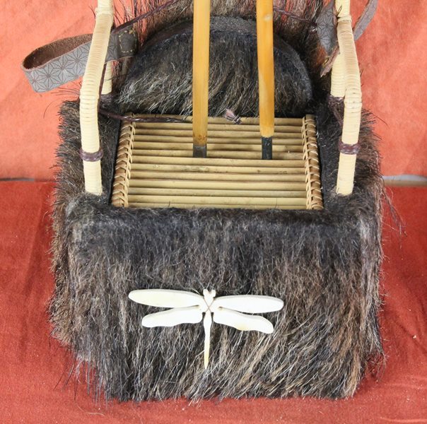

hier nun die 3.Variation eines Shiko Köcher. Er ist ein leichter Jagdköcher. Ich überspringe die erste Hälfte die ich bereits hier vorgestellt habe, es wiederholt sich alles bis auf die obere Pfeilhalter.
Rohling mit Ausschnitt für Bambuslatte
sh1 (Copy).jpg (9.82 KiB) 21036 mal betrachtet
nach der Lasur
nach der Lasur
sh2 (Copy).jpg (11.05 KiB) 21036 mal betrachtet
Babuslatte mit Holm
Babuslatte mit Holm
Einkleben
Einkleben
mit Rattan umwickeln
fertige Wicklung
fertige Wicklung
sh6 (Copy).jpg (10.8 KiB) 21036 mal betrachtet
Ikeda Mon, Vorfahre von Inagaki
Schablone schneiden , ausmalen
Tasche am Holm befestigen
