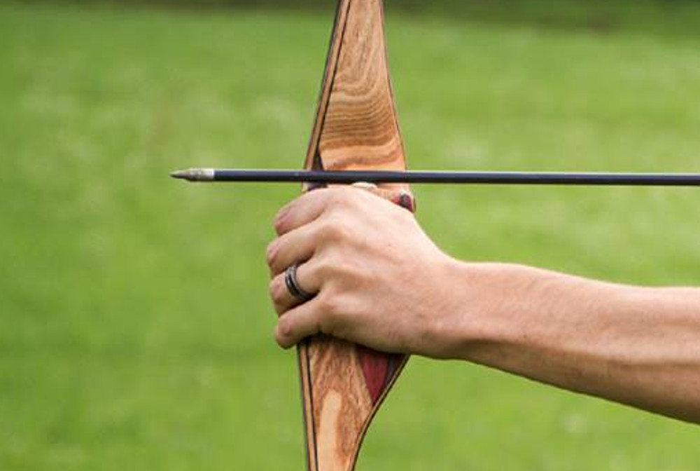

hey blacky, mit dem ersten bild haste dich selbst widerlegt!
ich sehe den handrücken, die untere handkante und die ober handkante......oh, wo ist die denn?
die müßte doch zu sehen sein, wenn der bogen nicht verkantet ist!
das bild zeigt eindeutig eine schräglage des bogens.
und das der pfeil im ganzen durchmesser zu sehen ist liegt an der pfeilauflage.
wenn du ins schussfenster sehen könntest, dann würde die pfeilauflage mehr in der tiefe zu sehen sein.

Ich seh' den Bogen auch immer schon als gekippt - sieht man am Arm, an der Hand und auch am Bogen. Man sieht nebenher auch Backing und Facing - nur muss man wissen, dass man sie sieht. Der untere WA hat bauchseitig eine starke dunkle Kontur. Das ist das dunkle Backing - und das ebenso dunkle Facing sieht man hier eben nicht.
Und auch wenn man meint, der Bogen hat nicht die absolute Idealgeometrie... ist das immer noch ein sauberer Bogen.
Auch wenn man Perspektive ausser Acht lässt ist der Fehler doch minimal und der Bogen ist nebenbei glasbelegt.
Ich sehe das als völlig unkritisch was die Gebrauchstauglichkeit angeht - nicht nur weil ich Perspektive mit einbeziehe, sondern auch weil Alex nicht auf der Brennsuppe daher geschwommen ist. Der merkt doch auch wenn der Bogen klappert und scheppert. Man muss ihm hier doch wirklich nicht unterstellen er präsentiert so etwas.
Und das ist ja eigentlich der Punkt bei der Kritik hier... es war ja nicht eine Frage der Optik, sondern es wurde gleich unterstellt der Bogen schiesst schlecht.

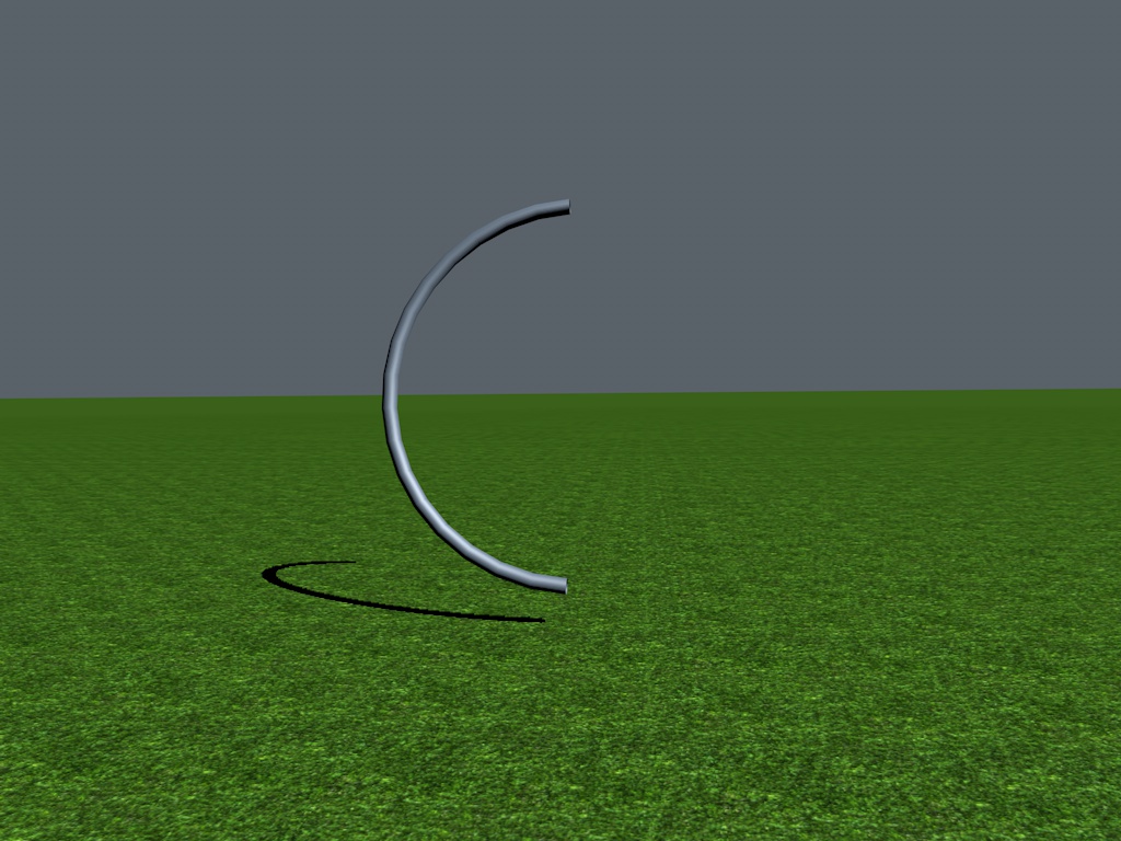

Jab..ganz ehrlich...ich würde das Thema jetzt auch hier beenden. Ein Bild von der Tillerwand kommt noch und dann können wir weitermachen. :)
Weil mich das Thema aber auch beschäftigt habe ich mal am Rechner ein paar Bilder gemacht. Dank meiner Software kann ich ja fast jedes Szenario nachbauen.
Hier also mal "theoretische" Bilder und wie sie aufgenommen wurden:
Kamera genau vor "Bogenmitte" Bogen weder seitlich noch schräg gekippt, Boden gerade
Bogen um 5 Grad Richtung Hintergrund gekippt
Bogen um 5 Grad seitlich gekippt
Kamera 20 cm unterhalb Bogenmitte ansonsten Bogen absolut gerade
Untergrund 5 Grad gekippt, Kamera proportional zur Bogenmitte, Bogen um 5 Grad in X und Z gekippt
Kamera um 1 Meter seitlich versetzt, proportional Bogenhöhe, Bogen um 5 Grad gekippt
Die Bilder wurden mit einer theoretischen Brennweite von 50mm gemacht. Bei anderen Brennweiten kann das ganze anders aussehen.

Blacky hat ja ursprünglich behauptet, dass der Riser verschoben ist und die Wurfarme unterschiedlich biegen würden. und somit ist die ganze Diskussion um die Bilder und den Bogen erst losgegangen.
Ich nenne sowas Meinungen reformieren wollen auf Biegen und Brechen mit Bildern die nur eines aussagen: Dass der Bogen gekippt ist und somit das Bild verzerrt.
Ich danke an Blacky dass er mir die Arbeit abgenommen hat mit den Zoom-Bildern. Ich sehe da deutlich, dass der Bogen bei Alex seitlich gekippt ist. Ich sehe beim unteren WA den Bogenrücken und beim oberen WA den Bogenbauch.
Und ja: Mein Bild war noch Extremer mit dem Bogen, das Stimmt. Aber es ist auch schwer, ein vergleichsweise gleiches Bild hinzubekommen und sollte schlussendlich auch nur als Beispiel dienen der Verzerrungs-Perspektive.
Man könnte sogar weitergehen und sagen:
Warum Mutmasst Blacky so, ohne auf weitere Bilder von Alex zu warten?
Blacky selber hat noch nie einen Glasbogen gezeigt, den er selber gebaut hat. In den ganzen 4 Jahren hat er seine Stabbögen gebaut und gezeigt. Mal Laminiert, mal wieder aus schöner Eibe.
Ja Blacky mag Erfahrung haben im Bau von Stabbögen. Dies unbestreitet. Und er beherrscht sein Handwerk. Auch dies zweifelt niemand an, auch ich nicht.
Nur Stabbögen und Flachbögen sind zwei unterschiedliche Gebiete. Selbst wenn man beides Langbögen nennen möchte.
Aber hier ein Shitstorm gegen Alex aufzutreiben und mit Bildern irgendwas beweisen zu wollen und sich dabei immer wieder selber mit neuen Bildern alles gesagte zu Wiederlegen finde ich wirklich suspekt und Merkwürdig.
Oder sieht hier irgendjemand an den Zoom-Bildern (Von Blacky) nicht, dass der Bogen von Alex seitlich gekippt ist?
Hier sieht man deutlich unter die hohle Hand.<br />Auch kann ich nicht die ganze Pfeilauflage einsehen.
Hier beim oberen Wurfarm sieht man deutlich den Bogenbauch, den man normal nicht sehen sollte, nach Blackys Feststellung.
Hier sehe ich ganz klar den Bogenrücken.
