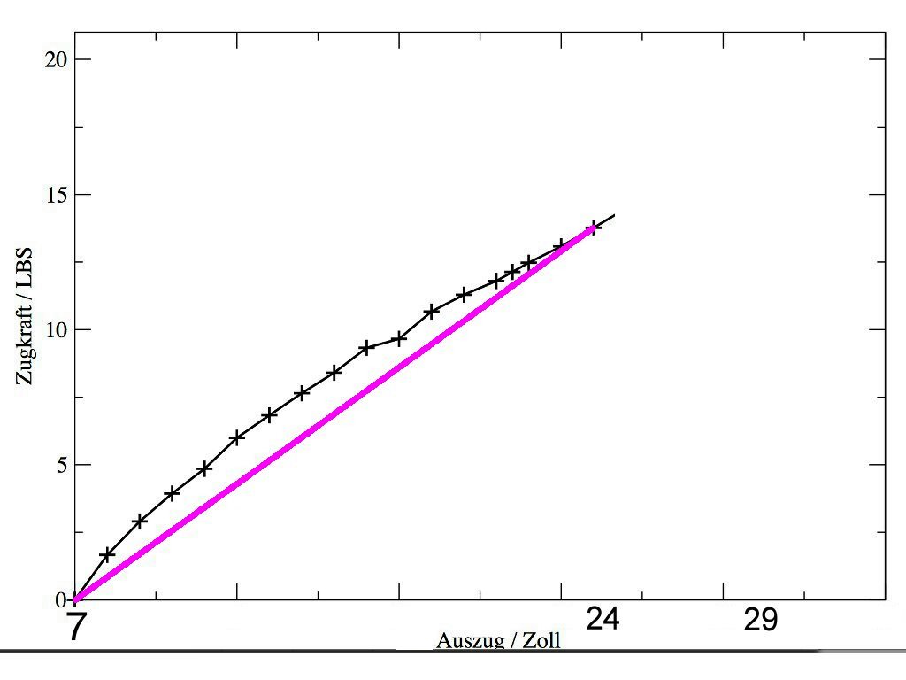

AndiE hat geschrieben:Die rote Variante ist das warscheinlichste für einen Selfbow.
Benutzt du bei deinen Auswertungen wirklich die rote Gerade? Wenn ja, was rechnest du damit aus?

Die rote Linie würde natürlich bei 0# beginnen, man muss sie also nach unten setzen.
Den Aufwand hab ich mir vorhin nicht gemacht, war nur kurz online. Ich wollte nur darstellen wie die Kurve aussehen würde.
@vEngel
Die Lineare ist 1.00, Alles drüber ist + und alles darunter ist -. Der Bogen wäre bei der Kurve mit der roten Linearen ca bei einem r-factor von 0.90 was im normalen Bereich eines Selfbows ist.
@fatz
Ein Auszugsdiagramm fängt nie bei 0/0 an. Es fängt bei Standhöhe+1,75"/0 an.

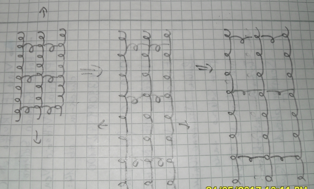

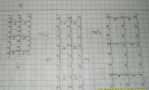

Hier wirds für mich ein wenig haarig ??? ,oder gelinde gesagt, Quark.Es erinnert mich ein wenig an Atlatl-Bob's wilde Theorien über "Stored Energy in Atlatl-Flex" (ein Atlatl ist eine Speerschleuder, btw).Eher eine inverse Erhöhung aka Niederung.
Ein Perpetuum-Mobile ist's jedenfalls nicht.Mal als Gedankenexperiment den hohlen Teil mit nem Stück druckfestem Holz ausfüllen und wupp.. das Zuggewicht steigt, und zwar nicht gering, weil.. es ist mehr Holz zur Energiespeicherung da.Mit Umgebungsluft ist das eher schwierig,die speichert nicht so richtig mit...
Einerseits scheint mir dein Einwand erstmal sehr plausibel. Der Gedanke ist ja, dass das Holz pro Masse eine bestimmte Energie speichert. Der Hintergrund für diese Idee ist ja auch in der Bibel beschrieben wo Bögen gleicher Bauart bezogen auf Auszugsgewicht und Pfeilgeschwindigkeit untersucht wurden. Ergebnis war so ganz grob, dass gleich starke Bögen gleicher Bauart unabhängig von der Holzart(!) das selbe wiegen. Ein interessanter Befund. Bestätigt wird das vielleicht zB durch den voluminösen Eindruck von Bögen aus leichten Hölzern und die filigrane Bauart der Hartriegelbögen andererseits.
Was ich mir aber auch denke, die elastische Deformation eines Festkörpers wird durch den Elastizitätstensor beschrieben. Dh. ein elastischer Festkörper ist sowas wie eine 3D-Feder die man i.a. in 3 Raumrichtungen dehnen kann (aber nicht muss). Bei herkömmlichen Bögen wird vermute ich wenn man sich eine lokale Stelle des Holzes ansieht im wesentlichen in eine Raumrichtung gezogen/gedrückt. Durch das HLD soll das ganze wohl auf eine weitere Richtung erweitert werden. Dazu eine Skizze wie ich mir das vorstelle für den Fall einer Elongation (Biegung sollte von der Logik her analog verlaufen denn sie ist wohl lokal eine Elongation/Kompression)
Dehnung eines 2D Federverbundes
Durch das HLD soll wohl die 2. Raumrichtung auch noch zur Dehnung beitragen. Von daher könnte es also durchaus sein dass man tatsächlich mehr aus dem Holz rausholen kann als bei vollen Wurfarmen aber gleicher WA-masse.
Hab heute nach dem Parcours kurz noch mit dem Fatz drüber geratscht. Was er zur Sache einwendet, ist dass das Holz vielleicht in dieser Raumrichtung nicht ideal zum dehnen ist, "die Fasern werden auseinander gezogen" und könnten dann leicht auseinander reissen. Dieser Punkt ist wohl schon sehr interessant. Ist Holz für diese Belastung geeignet und effizient? Man könnte das so formulieren: Wie sind die Biege und Festikeits- (Bruch- und Reisseigenschaften) senkrecht zur Wachstumsrichtung (genauer in der Tangentialrichtung)?
Was ich mich auch manchmal frage ist wie weit man die gekehlten Wurfarme überhaupt harmonisch biegen kann. Ich denke da immer an diese schwach gekrümmten Stahlmessbänder zum aufrollen. Die sind ja fast im HLD. Aber die haben ein - würde man es auf Holz übertragen - ganz ungutes Biegeverhalten: sie sind entweder stocksteif oder knicken plötzlich an irgendeiner Stelle ein und von da aus können sie dann fast ohne Kraftaufwand aufgerollt werden. Aus dieser Anschauung heraus frage ich mich oft wie das genau ausschauen soll wenn der ganze WA harmonisch gleichförmig "auf flach" gebogen wird. Vor allem was passiert mit dem Rand des WA? Der müsste dann auf auf der Innenseite auf extremer Drucklast sein. Und wohin soll das Holz dann ausweichen, Wellen machen ??
Viele Fragen, aber ich glaube das HLD hat sicher seinen Charme soweit ich sehe ist es die einzige wirkliche moderne Innovation im Selfbow-Bereich. Und was ich gesehen und gelesen habe scheint es ja zu funktionieren.

Da sich die Diskussion langsam vom speziellen Bogen hin zur allgemeinen Frage "Was taugt Hollow-Limb" bewegt, möchte ich mich auch beteiligen. Btw wurde das Thema früher schon einige Male mehr oder weniger angerissen, aber noch nicht abschließend geklärt.
Was mich dabei beschäftigt, ist: Durch HLD kann man vielleicht Masse im Wa sparen.
Durch das Abflachen des Querschnitts beim Auszug sinkt mMn einfach nur das Zuggwicht (siehe Trinkhalm, Rollmaßband) genau dann, wenn eben das Abflachen durchs nach außen Streben der Seitenwände einsetzt. Dadurch wird aus einem ehemals (nicht HLD-) Wurfarm mit 45# einer mit 30# - nur um ne Zahl zu sagen. Den 30#-Wurfarm hätte man mit einem schmaleren / dünneren Profil aus "Vollmaterial" sicher auch erreichen können und beide würden wohl das gleiche wiegen.
Um jetzt wirklich Masse zu sparen ohne Zuggewicht durch das breiter und flacher werden der HLD-Wurfarme zu verlieren könnte man das Abflachen vermindern? Wie wäre es, wenn man eine oder 3 (nicht 2) schmale Querwicklungen in der Mitte der Hohlkehle anbrächte oder Querrippen zur Versteifung stehenließe? Erreicht werden soll eben, dass sich der Querschnitt nicht oder nur sehr wenig abflacht und dadurch das Zuggewicht nicht zu sehr sinkt.

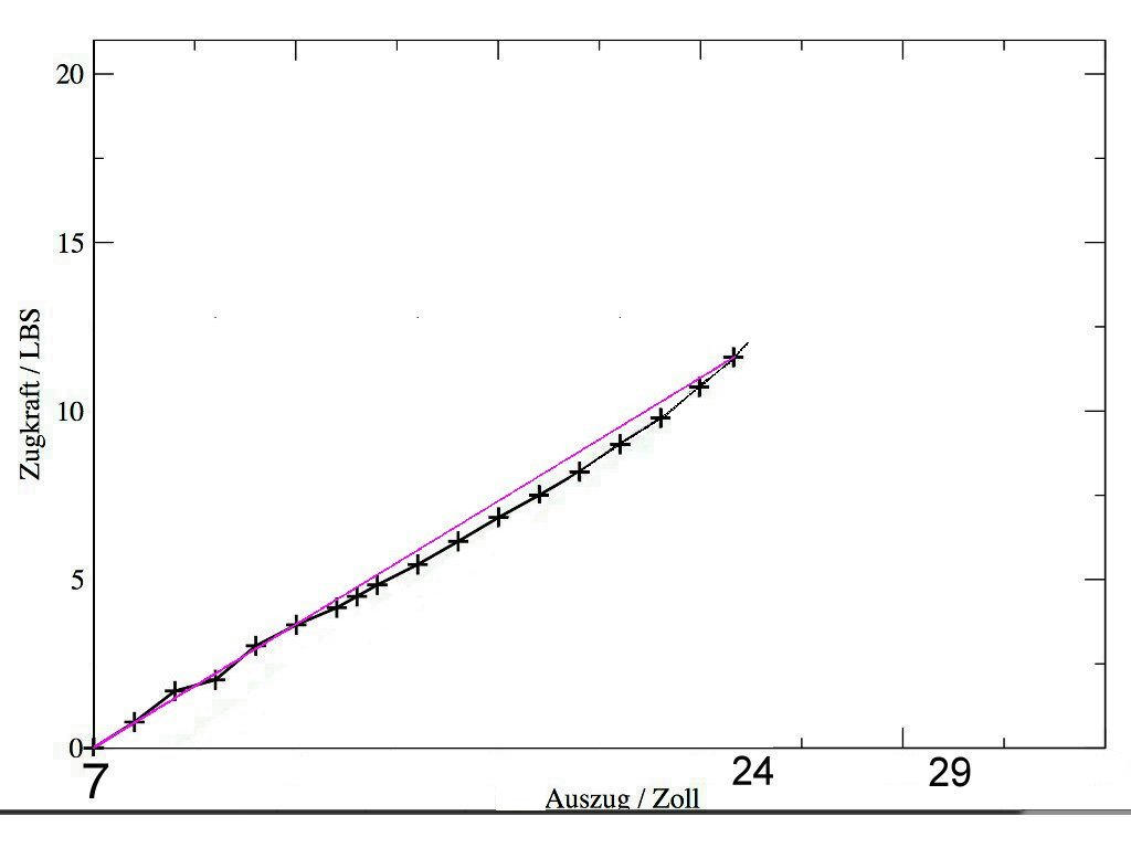

@fatz
Wieso sollte die rote Linie ein Schmarrn sein?
Ich stell sie dir mal unten im ersten Bild dar wie ich sie eigentlich gemeint hatte.
Dies würde ein realistisches Diagramm für einen Bogen dieser Art darstellen.
Im Bild 2 siehst Du das Diagramm für den 24" Auszug wie es laut Grünhorn sein soll. Diese glaube ich wie gesagt nicht da der Bogen dann ohne stacking bis 29" gezogen worden wäre. Das glaube ich bei einem längeren Bogen dieser Form aber nicht bei einem Kinderbogen.
Auch wären dann sämtliche Selfbows der besten Bogenbauer minderwertig da deren Leistungsdiagramme bei ca 0.95-1.03 liegen, dieser Bogen hier würde aber bei ca 1.05-1.10 liegen und das ist ein Bereich in dem eigentlich nur gute moderne Recurves und Hybriden aus Glas/Carbon liegen.
@Grünhorn: Wie lang ist der Bogen?
Meiner Meinung nach liegt die Wahrheit irgendwo zwischen den beiden Diagrammen unten.

@AndiE: Nur weil es irgendwo einen 16# Pfund Prototypen (ursprünglich vor dem Kürzen etwa 1.60m lang, danach knapp unter 1.55m) mit 1.05 - 1.10 gibt, wird deshalb kein andere Bogen der Welt "minderwertig", das wäre Magie. Ich bleib dabei das ist die Auszugskurve.
