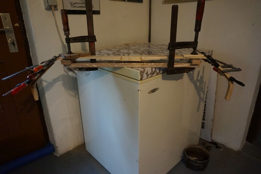

KLeines Update:

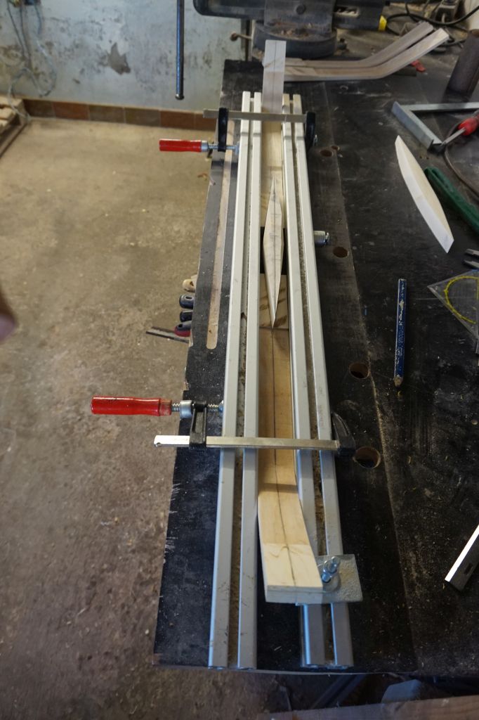

Heute habe ich die Griffspleiße vorbereitet. Dazu habe ich die Latte in Aluprofile eingespannt und den Spleiß vom Griff auf die Latten übertragen. Die Aluprofile werde ich auch zum kleben benutzen, dass gibt mir ein wenig Sicherheit keinen Verzug auf den Rahmen zu bekommen. Ich bin ganz zufrieden mit dem Ergebnis, wenn das Ganze nach dem Kleben genauso aussieht bin ich zufrieden ;) .
In  Aluprofile zum Übertragen eingespannt
Mein Bogen bis jetzt sieht alles gut aus
Spleiß beim meinem Bogen
Meine Frau´s Bogen ist auch Schnurgerade, aber leider ein weng von der der Seite Fotografiert
Hier der Spleiß für meine Frau´s Bogen
Mal schauen, wenn ich dazu komme , wird morgen geklebt ;)

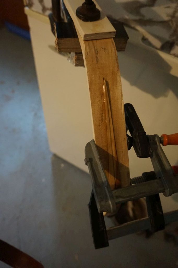

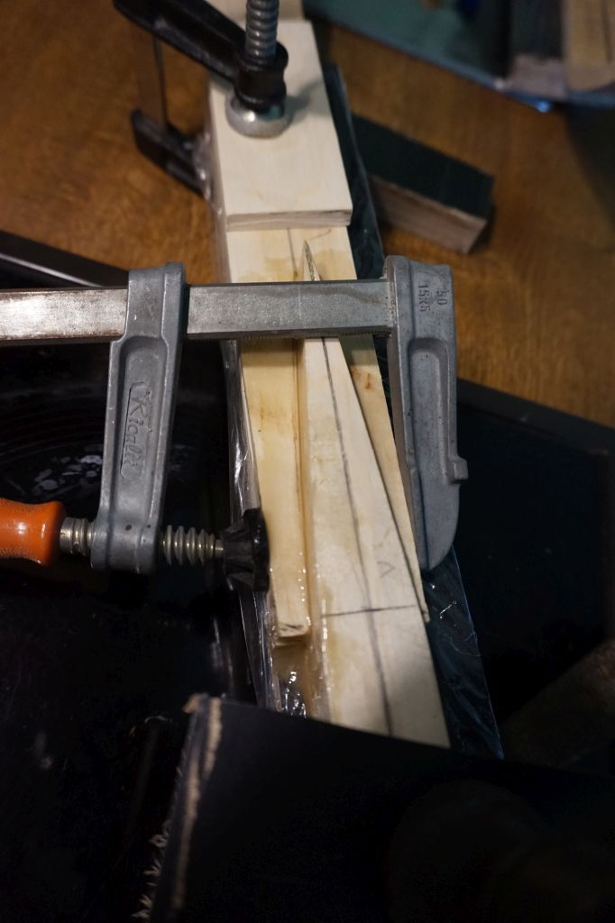

Kleines Update:

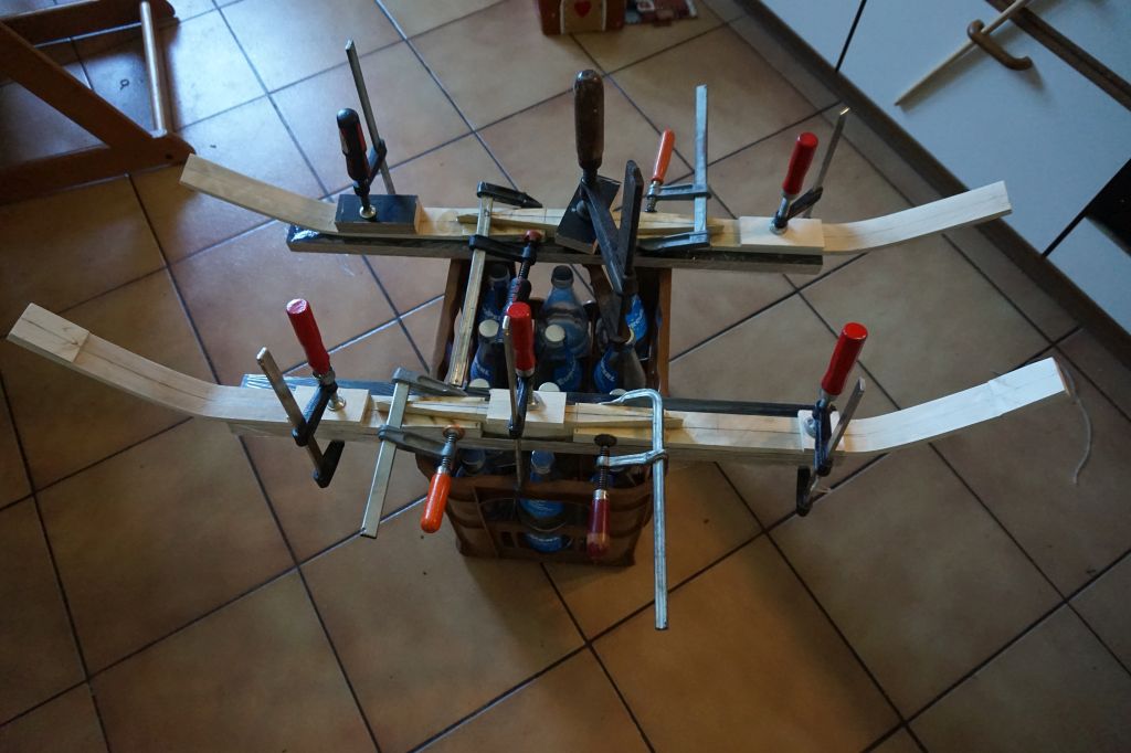

Ich konnte heute Morgen die Griffe mit dem Rahmen verleimen. Ich habe mir über die Holzteile eine Heizstrahler gehängt, um die Teile auf Temperatur zu halten. Hat wunderbar funktioniert. Ich hoffe mein gutes Gefühl bei den Spleißen ist berechtigt und sie halten ;) Jetzt dürfen sie erst mal eine Woche in den Keller um zu trocknen. Danach sind die Siyahs - Spleiße dran.
40# Bogen Spleiß
40# Bogen Spleiß
60# Bogen Spleiß
60# Bogen Spleiß
Die Bögen sind recht klein

Einen Spleiß aus der Ferne zu beurteilenist zwar sehr schwer aber was du da gemacht hast sieht doch recht gut aus!
Hoffe es hält nachher.

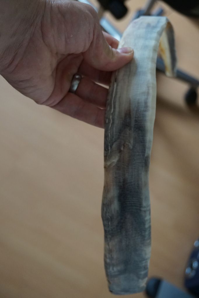

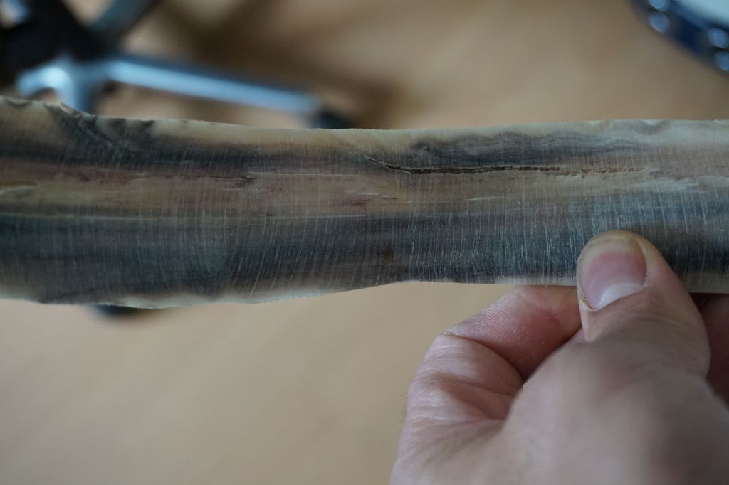

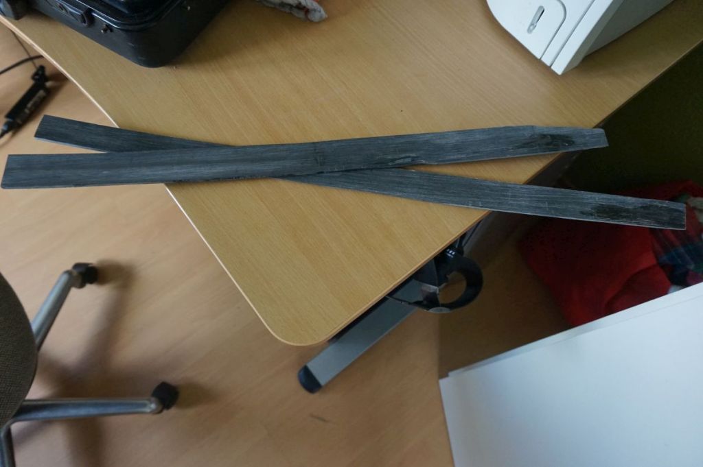

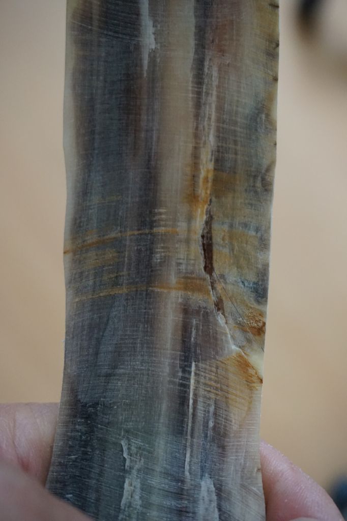

Manchmal solls einfach nicht sein ::) Hatte das Mufflon- Horn soweit runter geschliffen, dass ich es hätte biegen können. Dabei haben sich in beiden Hörner zwei Querrisse /Längsrisse aufgetan, sodass die Mufflon-Hörner nicht verwendet werden können... So ein Mist! :( Die Hörner habe ich geschenkt bekommen, also kein finanzieller Schaden enstanden. Aber jeder der Horn aufgeschnitten und runtergschliffen hat, weiß was für eine Arbeit das ist...
Nun ja, muss halt Wasserbüffelhorn bestellen.
Eigentlich eine schöne Maserung
Das zweite Horn ähnlicher Riss an der selben Stelle

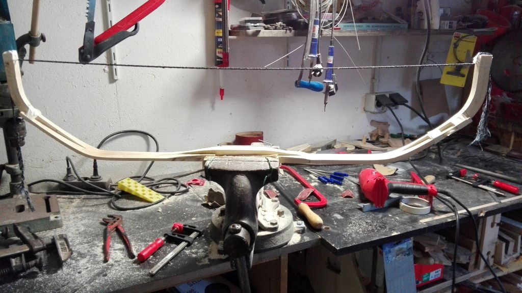

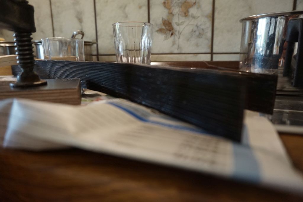

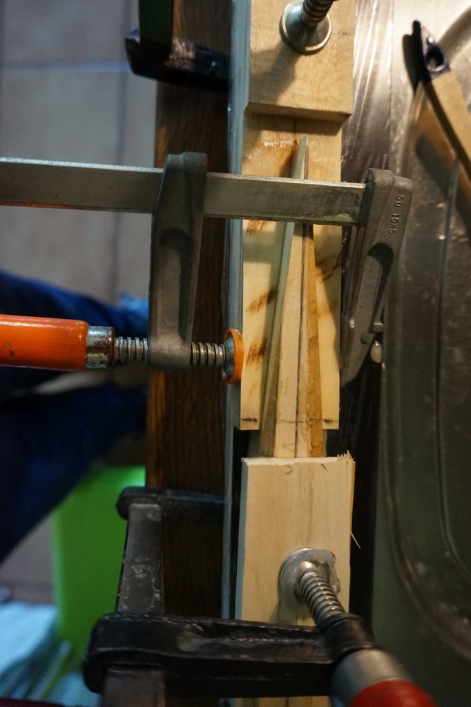

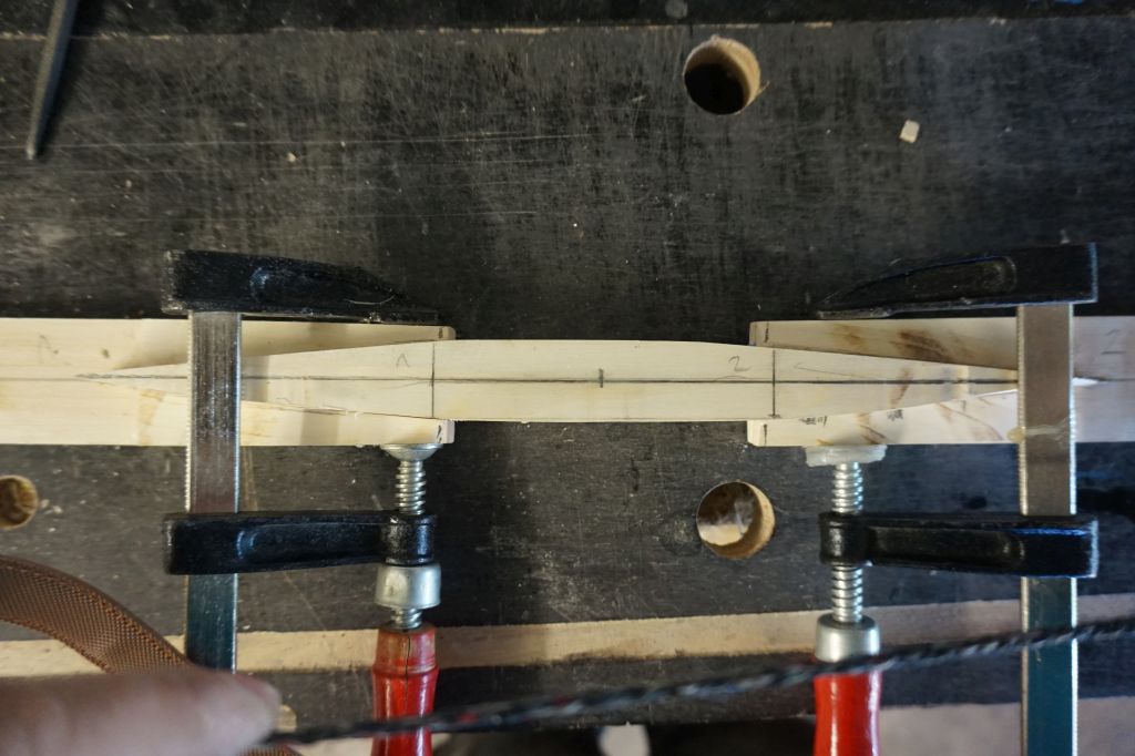

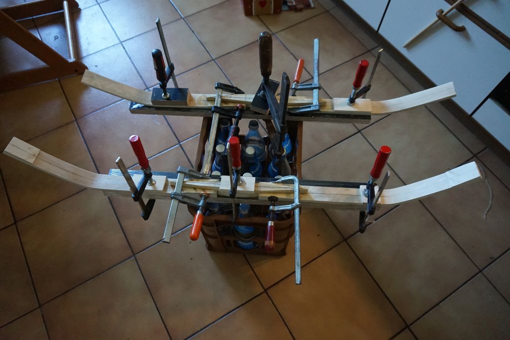

Nun heute waren die Spleiße der Syiahs dran. Vorab habe ich nochmal geschaut ob alles passt, für mich sieht alles in Ordnung aus. Ich hoffe das sehen die Komposit- Experten auch so. Nun ist der Rahmen zusammen gefügt und sobald er trocken ist gehts weiter mit dem Horn.
@Snake-Jo wie machst du das denn mit dem Bruchtest der Rahmen? Du sagst, du zieht sie bis auf 28'' aus habe ich das richtig verstanden? Ich habe einen Rahmenstärke von 1cm und laut Kapowicz soll man die Stärke der Rahmen erst reduzieren , wenn das Horn drauf ist. Das wäre aber für ein Bruchtest zu spät. ???
Nochmals alles checken
Noch alles auf go
Noch alles auf go
Mein Bogen
Mein Bogen
Den passenden Spleiß zu meinem Bogen 60#
Meiner Frau ihr Bogen
Den passenden Spleiß zu dem Bogen 40# meiner Frau

Dazu eine Frage: Wie sägst Du die Spleisse so präzise aus? Ich habe schon so machen Leisten versaut durch windschiefes Sägen. Von Hand? Mit Sägelade?
Beiträge: 3353
Hat gedankt: 20 Mal
Hat Dank erhalten: 138 Mal
Re: 2 Osmanische Komposit 35/60#
Heidelzerg hat geschrieben:Wie sägst Du die Spleisse so präzise aus? Ich habe schon so machen Leisten versaut durch windschiefes Sägen

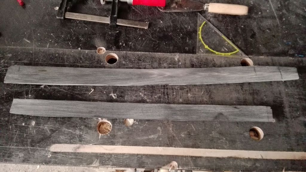

Also ich habe ein neues Sägeblatt in meine Bügelsäge(Metallsäge) eingespannt und dann innen am Strich mit langen Hüben gesägt. Das funktioniert sehr gut! Anschließend habe ich mit Schleifpapier das Ausgesägte plan geschliffen und immer wieder kontrolliert bis der Spleiß sauber passt.

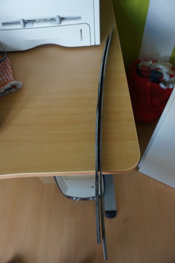

Heute und gestern habe ich Horn geschliffen, geschliffen, geschliffen....usw. Nun ist bei mir die Luft raus und ich bin irgentwie fertig. Aber ich habe 2 Hornstreifen so gut wie fertig! Der Dickentaper stimmt nocht überall und die rillen muss ich noch reinschneiden. Also ich bin froh , dass ich nochmals 2 Hörner bestellt habe, weil meine 2 gelieferten waren unterschiedlich in der Dicke. So ist jetz ein Streifen für meine Fraus´s Bogen und einer für meinen. Nächste Woche kommen die nächsten 2 Hörner und hoffentlich in ausreichender Wandstärke!

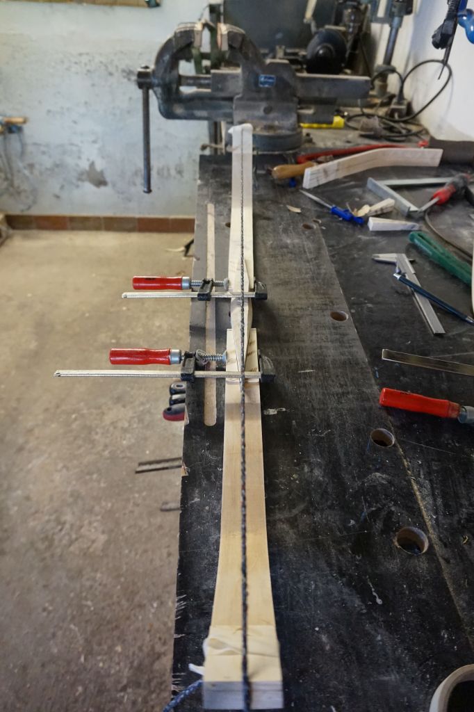

Kleines Update:

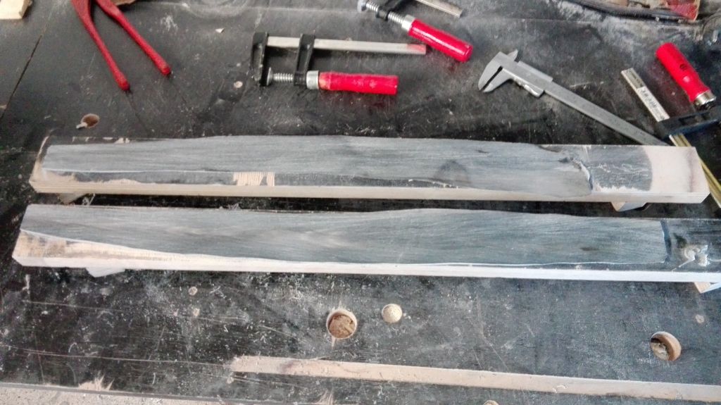

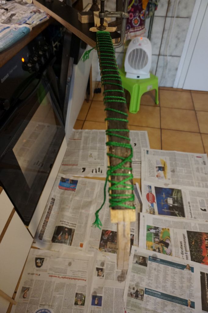

Heute konnte ich beide Hornstreifen vorbereiten, d.h. Dickentaper und Rillen ritzen. Danach habe ich die Hornstreifen auf die Bögen aufgebracht. Ich hatte überm Herd neben dem Herd ein Heizlüfter auf volle Pulle laufen und den Backofen auf an und die Tür auf. Darüber hing der Bogen, sodass ich genügend Zeit hatte bevor der Hautleim schelieren konnte. Es kam überall Leim heraus... ich hoffe mal das die Verbinden ausreichend ist. Ich war auf jedenfall Naß bis auf die Knochen, was für eine Hitze ;D
Jetzt nur noch warten, bis diese Woche die beiden anderen Hörner kommen.
Vorbereiter Rahmen
Vorbereiter Rahmen
Die Hornstreifen
Die Hornstreifen
Der Bogen meiner Frau

Bist Du sicher dass Du mit der Schnur genug Druck draufkriegst? Hast Du so einen Schnurhebel benutzt?
Beiträge: 3353
Hat gedankt: 20 Mal
Heidelzerg hat geschrieben:Bist Du sicher dass Du mit der Schnur genug Druck draufkriegst? Hast Du so einen Schnurhebel benutzt?
Nun ja , ich hoffe doch! Ich habe einen Schnurhebel benutz. Voher alles mit Schraubzwingen angedrückt und nach und nach mit dem Schnur Wickeln wieder entfernt. Den Bogen den du da siehst, ist der kleine. Das Horn war da nicht so stark und somit nicht ganz so störrig und mit dem Hebel habe ich genug druck auf das Horn bekommen. Bei meinem Bogen sah das anders aus, da habe ich zusätzlich Schraubzwingen mit angebracht . Die nächsten beiden Hornstreifen habe ich soeben zwischen 2 Mutiplex -streifen plattgedrückt. Morgen ist dann wieder Planschleifen angesagt...

Kleines Update:
Die zwei Hornstreifen sind nun abgerichtet und warten darauf das ich den Dickentaper anpasse, sowie die Streifen mit Rillen versehe.
