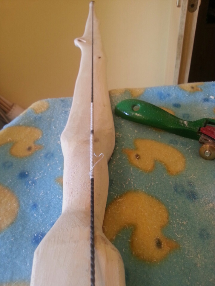

Wenn die Sehne so durch den Griff geht wie auf dem einen Bild weiter oben, dann würd ich die Sehnenlage so lassen.
Re: Saplingbow 9, reni.n
Verfasst: 12.02.2017, 21:12
von reni.n
Tut sie leider nicht mehr. Daurdch, dass ich am Ast dicker lassen musste hat sie sich ein bisschen (aber zum Glück wirklich nicht viel) seitlich verschoben und ich wollts wieder zurückkriegen. Wollt nur nochmal sichergehen, dass ich auch an der richtigen Seite wegnehme.

So ich denke die Bilder zeigen das ganz gut.
Aber lässt sich ja leicht wieder ausgleichen.

Verfasst: 13.02.2017, 21:15
von Sanne
Auf dem oberen Bild sieht es so aus, als ob der im Bild untere Wurfarm etwas nach links gedreht wäre. Kann aber eine optische Täuschung sein.
Verfasst: 13.02.2017, 21:45
von reni.n
@Sanne ich glaube das liegt an der Kameraperspektive.
Mittlerweile ist die Sehnenlage auch wieder besser.
Links gegen Tip ist ein leicher Reflex. Bisher bin ich echt begeistert von dem Holz. Das kommt auf jeden Fall mal wieder unters Messer.
Der Tiller geht auch langsam voran. Muss noch viel getan werden, aber ich denke ich werde damit bis Mittwoch fertig. Dann hab ich auch noch genug Zeit fürs Finish.
