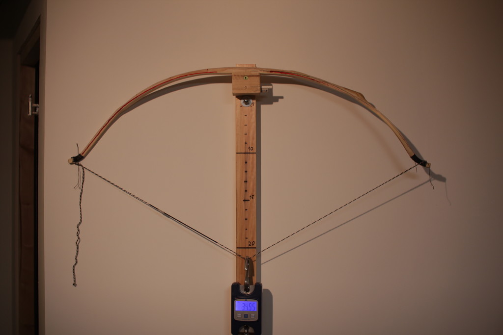

ja, das wollte ich eigentlich auch. Nur der Griff wird recht dünn. Ich hab eben einiges weggenommen, und er ist im Augenblick an der dicksten Stelle nur noch 2,3 cm dick, aber so richtig biegt er sich noch nicht:
Ich bin für Tips zum Tiller dankbar, ist ja mein erster Bogen aus richtigem Holz. Zu Zeit ist es mehr ein Kreisbogentiller (mit relativ steifem Griff), sollte er eher elliptisch sein?

Ich hab an den "Fades" noch etwas heruntergenommen, aber es biegt nur minimal mehr:
Da ich nur noch morgen Zeit habe und ich den Bogen jetzt nicht noch schwächer machen möchte lasse ich den Tiller jetzt mal so. Für den ersten Holzbogen bin ich jedenfalls zufrieden. Hab ihn auch auf 24" ausgezogen, da sind es momentan 42 Pfund. Testweise war ich mal kurz bei 25 Zoll, hab dann das Zuggewicht bei 15" gemessen, und dann hat er da schon so 0.5 bis 1 Pfund weniger gehabt wie kurz vorher.
Das Zuggewicht fällt nach nach ca. 2-3 Sekunden um ein knappes Pfund, ist das normal?
Einige Pfeile habe ich auch schon geschossen, hat schon recht viel Kraft, und die Holzpfeile schauen auch aus der 7 cm dünnen Ethanofoam Scheibe hinten raus. Meinen Pfeilfang (1x lose aufgehängter Teppich) hab ich jedenfalls auch schon durchschossen... Sonst schieße ich ja einen einfachen 26 Pfund Anfängerrecurve.

Das ist ganz normal, dass direkt nach dem Aufspannen das Zuggewicht am höchsten ist, wenn Du einen Tag mit aufgespannten Bogen unterwegs bist, sinkt das Zuggewicht normalerweise auch weiter als nur um ein Pfund, bei guter Lagerung im abgespannten Zustand erholt er sich aber wieder.

Heute habe ich den Tiller noch minimal geändert, die etwas steife Stelle vor dem deflexen Ast biegt jetzt auch ein wenig mehr mit. Am Zuggewicht hat sich nicht viel getan, ist noch bei 42# @ 24" AMO. Danach war ich auf Parcours und hab so 100 Pfeile geschossen. Treffen funktioniert wegen fliegendem Anker noch nicht so gut, aber der Bogen schießt sich ganz angenehm.
Wegen dem guten Wetter waren viele Spaziergänger unterwegs, ich habe aber doch noch auf einer Wiese 5 Pfeile weit schießen können. Mit 370 grain Pfeil (28" Zeder, 3" Federn, gleicher Pfeil wie in der Präsentation) kam ich auf 145 bis 150 m. Ein auf 25" gekürzter Pfeil (327 grain) kam auch nur auf 145m, ich hatte aber das Gefühl das der während des Fluges mehr gewackelt hat.
