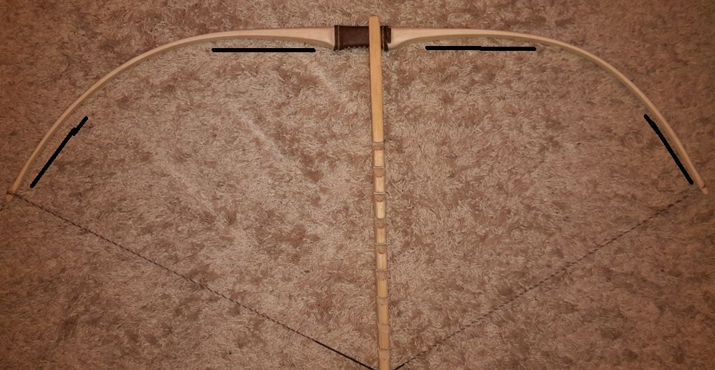

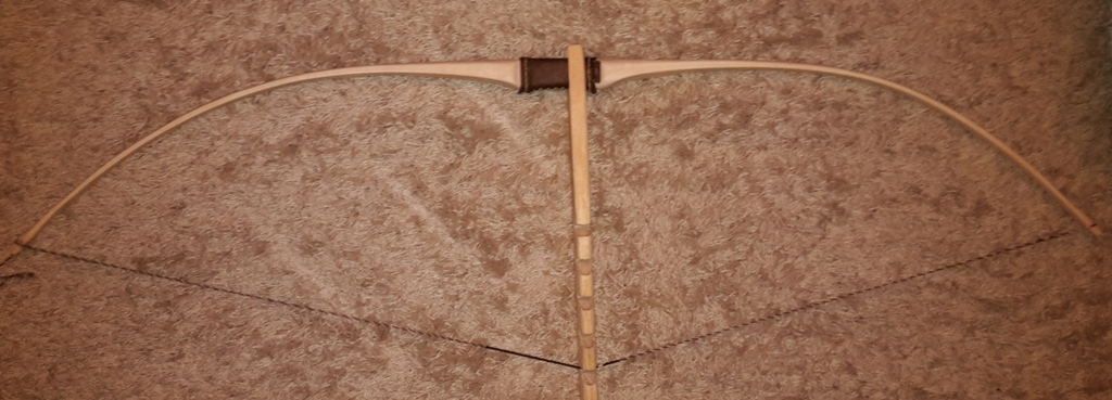

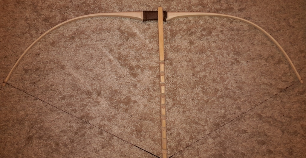

Ich habe mich entschieden die Bilder die ich gestern Abend gemacht habe, doch hochzuladen obwohl ich weiterhin verbale Prügel dafür bekommen werde, dass ich dieses Stück Holz so vergewaltige. Nachdem ich die Bilder betrachtet habe, müsste im Bereich des Fadeouts doch noch mal die Ziehklinge oder sogar die Hobel dran.
Stört euch nicht am fertigen Griff, der muss eh noch mal ab, da der Bogen noch nicht versiegelt ist (den habe ich aus lauter Langeweile am Sonntag Abend beim Fernsehen gemacht).
Außer das der Bogen Set hat, hat das Stück Holz bisher meine Tortur ohne größere Schäden überstanden. Ich habe gestern sogar mal meine Angelwaage drangehängt, bisher hat er etwa 20#26" das ist etwa der Vollauszug in den oberen Bildern.
Bin auf Eure Kommentare gespannt.

Servus, ja die Fade out sind viel zu steif, vor allem rechter WA da biegt er nur in der Mitte.
Ich denke aber, dass er wenn du weiter tillerst zu schwach wird, ist besser du startest ein neues Projekt und wie schon gesagt, "Erst weiter ausziehen wenn der Tiller passt"!

Keine Katatastrophe, aber auch noch viel Luft nach oben
Der linke WA ist schon ganz ok, muss aber genauso wie der rechte WA nahe des Griffsbereich und zu den Enden hin mehr biegen. Beim rechten WA is in der Hinsicht mehr zu tun als links.

Also der Griff und der untere? Wurfarm sehen doch gar nicht so schlecht aus.
Beim nächsten Bogen auf jeden Fall die Fadeouts kürzer gestalten.... Sieht aus als wären das 15cm....

Tach tibor_b, schau dir mal die Skizze für die Gestaltung der Fadeouts an (hab mich mal beim Raben bedient)

Den Sehnenwinkel von jeweils über 90°sollte man nicht unerwähnt lassen.
Da ist der Auszug schon zu weit für die steifen Fades.
Fang was neues an und lerne aus diesem
