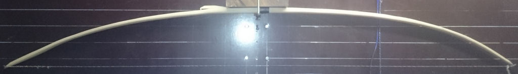

Okay dann werd ich jetzt am deflexen Wurfarm im ersten Drittel noch etwas Holz abnehmen. Danke erstmal an alle für die Geduld.
MfG
LR
Nur weil viele etwas falsches tun, ist es noch lange nicht richtig!
Beiträge: 1356
Hat Dank erhalten: 26 Mal
Re: Mini-ELB aus Restholz
Beitrag von Kemoauc »
Nur Mut, das wenige Abtragen von Holz ist hier nicht "schwächen", sondern mehr Holz zum Arbeiten bringen..
Ziehklinge ist hier angesagt, Schleifpapier o.Ä. Wenig tun und immer wieder aufspannen, pumpen und schauen, ob sich was verändert. Wenn Du jetzt nicht zuviel machst, wird er nur ausgeglichener, nicht schwächer.

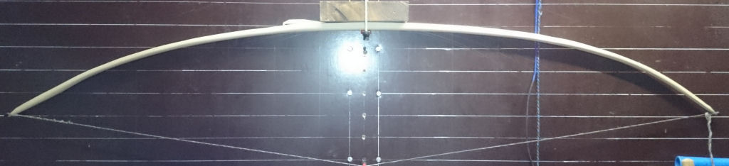

Hallo Gemeinde.
Ich habe mich dann heute doch noch rangetraut und mal "ganz" vorsichtig weitergemacht. Etwas am ersten Drittel des rechten Wurfarms abgenommen und ein paar kleine Beulen bearbeitet. Dann hab ich den Bogen mal auf Standhöhe gebracht, momentan ca 16 cm. Dann noch etwas ausgezogen finde das beim rechten Wurfarm immer noch was weg muß, oder. ::)
MfG
LR
Standhöhe ca. 16cm
Standhöhe ca. 16cm
Beiträge: 6902
Hat Dank erhalten: 255 Mal
Zumindest knickt der rechte WA bei 3/4 noch ganz gewaltig. Das siehst schon auf Standhoehe.
Beiträge: 6185
Hat gedankt: 67 Mal
Hat Dank erhalten: 215 Mal
Ja, rechts vom Griff bis zu der blauen Sehne, die da runterhängt kann noch ganz wenig weg, aber wirklich nur ganz wenig mit Ziehklinge.
Gruss Thomas

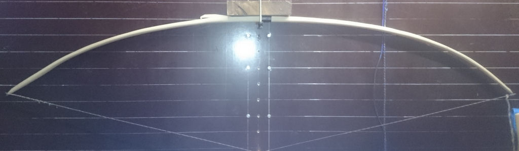

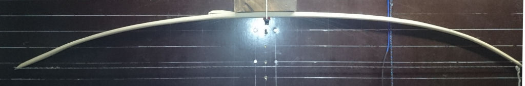

Guten morgen an alle.
Ich hab heute früh noch etwas rumgeschabt (siehe Bilder). DIe Standhöhe hab ich jetzt auf ca. 16,6cm gesetzt und mal ein bisl weiter ausgezogen und auch schon mal etwas weiter als auf den Bildern. Ich weiß der Tiller ist nicht perfekt, konnte mich aber nich beherrschen und hab mal ein paar Pfeile rausgelassen...schießt sich ganz gut. Sollte ich jetzt rechts noooch mehr schaben? ::)
MfG
LR
Standhöhe bei 16,6 cm
Beiträge: 6185
Hat gedankt: 67 Mal
Du kannst ihn wie schon gesagt auch mal umdrehen und probieren ob er so besser wirft.
Zum Tiller ich wür ihn so lassen.
Gruß Thomas
