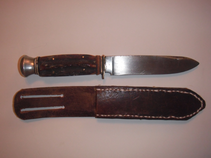

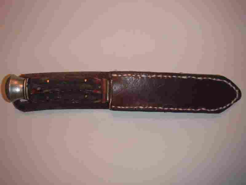

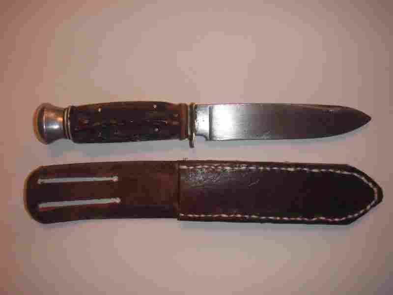

So, damit hier einmal wieder ein wenig Fortschritt erkennbar wird:
@Jo:
Ich habe versucht, meine Bilder mit vollen Daten hochzuladen. Das mag die Forensoftware aber nicht. Ich bekomme den Hinweis, dass die Fotos nur 1024 Pixel hoch oder breit sein dürfen. Flecomedia hat gerade bei mir auch nicht funktioniert; Bilder-Upload ging nicht. Daher poste ich die komprimierten Bilder hier als Dateianhänge. Die unkomprimierten Bilder finde ich ganz okay, aber wenn ich die Dateigröße reduziere, geht es los mit Pixeln und Moiré. Hast Du (oder jemand anderes aus dem Forum) einen Tipp, wie ich beim Komprimieren mit IrfanView die Moiré-Effekte unterdrücken kann?
@all:
Hier kommt der aktuelle Status meiner Messerscheiden-Baustelle
Ein paar Arbeitsschritte sind noch nötig:
1. Verschleifen der Lederschichten an der Seite und an der Spitze der Scheide
2. Ich überlege, ob ich die Schlitze für den Gürtel mit einer Naht umgeben soll. Ebenso denke ich über eine Ziernaht an dem Gürtelteil nach. Das wäre dann eine Verlängerung der jetzt schon vorhandenen Naht.
3. Die weißen Nähte finde ich erst einmal okay. Wenn ich der Scheide ordentlich Schuhcreme (auf dem Etikett steht Bienenwachs und Caranubawachs) spendiere, werden sie sich wohl braun verfärben. Das finde ich dann vermutlich auch okay.
Fazit:
Für meine erste Lederarbeit fühle ich mich subjektiv zufrieden. Mein Vorhaben hat funktioniert und das gute alte Messer hat eine liebevolle Aufbewahrung gefunden. Ich hoffe, dass sich mein Schwiegervater darüber freut. Besser geht natürlich immer. Ich kann mir vorstellen, dass ich irgendwann einmal eine Scheide 2.0 mache. Das hat aber viel Zeit. Bis dahin habe ich kein Problem damit, das Messer in der jetzigen Scheide über den Parcours zu tragen. Ich habe wieder ein wenig dazugelernt und denke, dass ich mich gelegentlich meinem Bowie-Projekt zuwenden kann.
Danke an alle für Eure Tipps und Hinweise! Ich hoffe, dass Euch das Teil gefällt. Über Anregungen für dieses oder künftige Projekte freue ich mich auf jeden Fall.
Ralf

Gnihihi, sieht ja urig aus das Ding und passt zum Messer wie Keule aud Beule.
Schön gemacht.
zu 2.: Solche Ziernähte sehen nett aus, aber an einem relativ harten / rauhen Ledergürtel scheuern sie relativ schnell durch.
Schön gemacht.

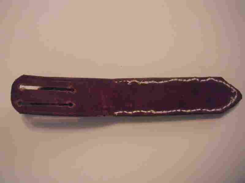

@Squid:
Den Gedanken hatte ich auch. Deshalb habe ich am oberen Teil der Scheide bisher keine Nähte angebracht. Ich lasse es erst einmal so. Änderungen gehen ja immer noch.
@all:
Jo hat sich gerade sehr bemüht und herausgefunden, warum meine Bilder immer solche Verpixelungen haben. Danke auch hier dafür.
Ich hatte eine falsche Einstellung in IrfanView. Deshalb noch einmal ein Bild in besserer Qualität.
Ralf

Die Lederscheide darf gar nicht so perfekt sein, sonst passt sie absolut nicht zum Messer ! Gut gemacht !
Gerd

Ist doch schön geworden. Die Sternzwirnnaht sieht vorne auch gut aus. Du / ihr scheint eine andere Art von Sternzwirn zu haben, als hier in der Gegend (MeckPom) käuflich zu erwerben ist. Das hier erhältliche ist aus 100% Polyester, leider kein Leinen oder ähnliches. Das hätte nicht so schön ausgesehen, denk ich.

Moin Ralf,
gegen die schiefen Löcher hab ich die Ahle (in meinem Fall aus gehärtetem Nagel geschliffen) in die Standbohrmaschine gespannt (nur als Führung, nicht einschalten), ein Korkstück untergelegt und einen Anschlag montiert (dann ist schonmal ein Abstand fix). Mit dem großen Hebel brauchst Du dann auch keinen Hammer und kannst gefühlvoll piecksen.
Mit dünnem Bohrer und laufender Maschine hab ichs auch schon probiert, aber die Löcher schließen sich dann natürlich nicht so schön, was aber bei dicken Fäden kaum auffällt.
Carnaubawachs klingt super, damit poliere ich Lederkanten, geht schnell und einfach und sieht gleich viel professioneller aus
Danke fürs teilhaben lassen,
Christian
