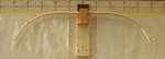

Ich habe heute wieder mal 2 Stündchen am Bogen rumgekratzt und so langsam komme ich auch weiter, obwohl sich die Decurves noch nicht so richtig biegen. Das Zuggewicht liegt derzeit bei 25" knapp über 40#. Man könnte sicherlich schneller arbeiten, aber ich hab immer Angst, dass ich zuviel wegnehme und so dauert es eben ein klein Wenig länger. ::)
Mühsam ernährt sich das Eichhörnchen,oder in der Ruhe liegt die Kraft ;D
Standhöhe jetzt bei ca. 12 cm
Auszug 15"
Auszug 15"
Auszug 20"
Auszug 20"
Auszug 25"
Auszug 25"
Die Standhöhe liegt derzeit bei 12 cm, allerdings ist da von Vorspannung noch nicht soviel zu merken, da muss wohl noch ein bißchen dazu.

Das sieht ja wirklich schon sehr gut aus, von den wirkenden Kräften her wird es schwierig werden die Decurves zu weiterer Biegung anzuregen ohne dass sie schon zu früh biegen. Wenn du den Auszug weiter verlängern willst bleibt jetzt nur noch der Griff und die inneren Anteile der Wurfarme, das ist auch mit weniger Risiko behaftet. Du kannst versuchen die Biegung nun mehr in Richtung Griff zu verlagern da ist noch was drin.

Ich werde nachher wohl mal sehen, dass ich beim oberen WA (rechts), im Bereich um dir 3 rum, die Biegung noch ein bisschen besser machen kann. Danach schaue ich mal, was noch so geht. Zuggewicht hat er ja noch genug, da ich kann noch ein bisschen schwächen. Ob ich aber auf 28" Auszug komme, sehe ich im Moment noch nicht. 26 oder 27" sollte es fürs erste aber auch reichen, ist ja immerhin nur ein Test. :)

Wenn ich das Bild vom Original jetzt so mit meinem Bögelchen vergleiche, würde ich das Dämpfen der Decurves wieder so machen, aber die Biegung nicht so schnell in Griffnähe bringen, wie ich es gemacht habe. Wahrscheinlich kann man die Decurves dann besser zum Mitbiegen bringen.

So, ich habe fettich !!!
Ich habe mich dazu entschlossen, es bei einem Auszug von 26" zu belassen. Meiner Meinung nach reicht das für den kurzen Stengel vollkommen aus und wenn man die Biegung sieht, ist das eh ein wenig verrückt.
Außerdem, wer weiß denn schon für wen der Bogen im Buch gebaut wurde, vielleicht für einen nicht ganz so großen Indianer, für einen der nur ganz kurze Arme hatte, für einen Hessenzwerg, oder, oder, oder ....., wer weiß wer weiß. ;D ;D >:)
Auf jedem Fall sind das jetzt erst einmal die letzten Bild vom Bogen, der Rest folgt bei der Präsi.
Wie gesagt Auszug 26" Zuggewicht ca. 45# und die ersten 50 Pfeile sind auch schon geflogen. Es ist zwar keine Schießmaschine, aber für den ersten Versuch bei dem Design völlig in Ordnung. Gewicht derzeit ohne Sehne noch ganze 210 Gramm.

Jetzt nur noch was schönes für das Finish überlegen und noch ein paar Pfeile fliegen lassen, dann ist alles ok.
