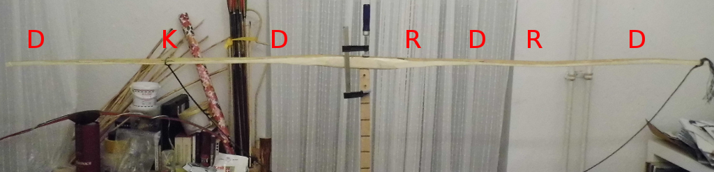

Benedikt hat geschrieben:Ne, liegt daran, dass rechts zu stark ist, deshalb zieht er wohl schräg :)
Idariod hat geschrieben:Wie man die Biegung des Wurfarms mit einem 15-20 cm Kantholz kontrolliert wenn man tillerblind wird weißt du? ;)
Schaut euch bitte mal den Mopel ungespannt an. Hab mal reflexe Stellen, deflexe Stellen und die starke seitliche Krümmung eingezeichnet. Da is irgendwie nicht so viel mit walkie-talkie-stick :S Und der Griff ist eh schief im Bogen. Nicht nur seitlich, sondern auch in Längsrichtung, wie man sieht. Dass der untere WA trotzdem noch was weicher kann, und beide WA außen noch n bischen Holz verlieren werden, is auch angedacht. Danke auch Bogenhannes für die Ellipse. Ihr sklavisch zu folgen fänd ich dumm, außen muss was, und das zeigt sie. Dafür find ich sie gut. :)
Idariod hat geschrieben:Rechts mal von außen nach innen schwächen, so wie ohnehin schon alle vor mir geraten haben. Schwäche mal ein wenig, pumpe 30 mal, dann geh auf Standhöhe (wobei 16cm als Standhöhe doch dick reichen?) und besieh dir den Knüppel erneut.
Wenn auf Standhöhe beide Seiten gleichmäßig biegen, bist du schon mal auf einem guten Weg.
Und öhh, Standhöhe, ich hab mal 20cm ausprobiert, boah sah das schei*e aus! Da kann ich ja gleich nen 62" Bogen bauen. Ein langer Bogen sieht halt lang aus. Bin jetzt auf 17cm runter, das ist okay und entspricht diesem obertraditionellen Daumenmaß ;).
DANKE! :)

Kann es sein, dass 20cm Standhöhe bei Euren Reiterbögen normal sind? :o 17cm wäre mir auch noch zuviel für den Anfang. Ich mach immer erstmal 8-10cm Standhöhe, um das Holz nicht unnötig zu stressen.
Gern geschehen wegen der Ellipse ... man darf ihnen ja auch nicht sklavisch folgen. Sind ja nur dazu da um zu zeigen wo noch was fehlt und wie man weiter arbeiten könnte.
Ich kann deine Nöte SEHR gut nachvollziehen. Tillern ist voll geil! ;)

Ich hab die Gurke außen noch was geschwächt, etwas den unteren geschwächt, und dann grade mal das Zuggewicht im Vollauszug gemessen. Jetzt sinds 29#. Also sinds morgen nachm ausruhen 30#. Besser wirds dieses Jahr nicht. :)
Erste Lage Öl ist aufgeschmiert. Fotos gibts dann demnächst oder im Präsithread :)

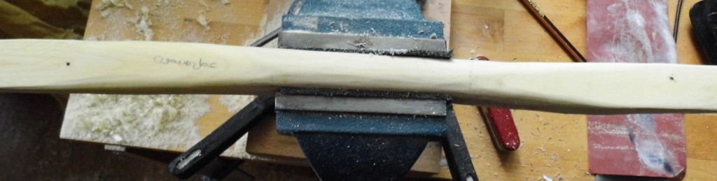

Re: Saplingbow 7 - Sateless
Mach doch mal ne Foto oder 2
Sateless
Beiträge: 4183
Beitrag von Sateless »
Hier mal Bild 1.
Die beiden schwarzen Nöppel sind hoffentlich gut zu sehen.

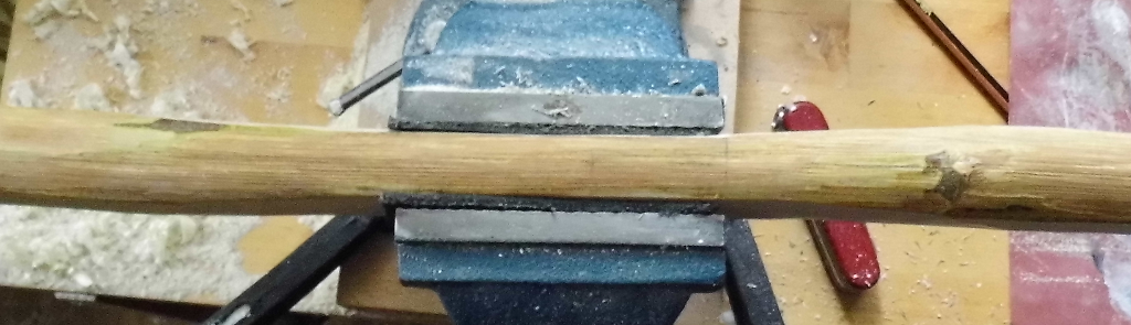

Und Bild 2, das Elend auf der anderen Seite:
