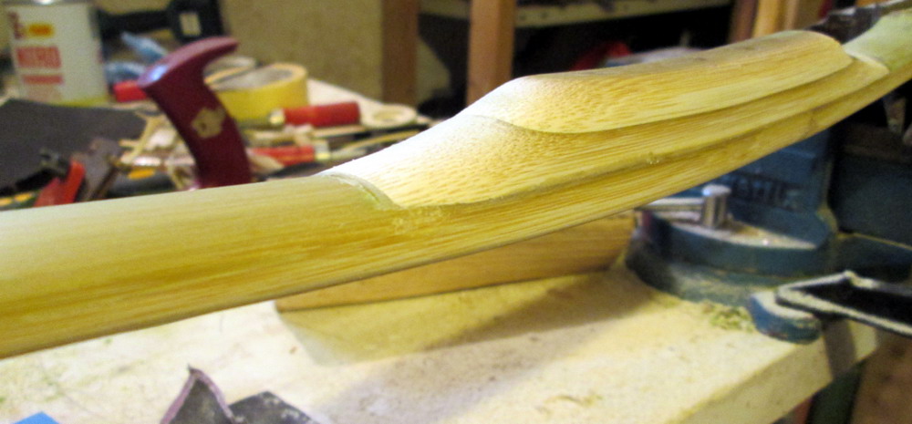

Die Trocknung schreitet nun doch langsam aber sicher voran

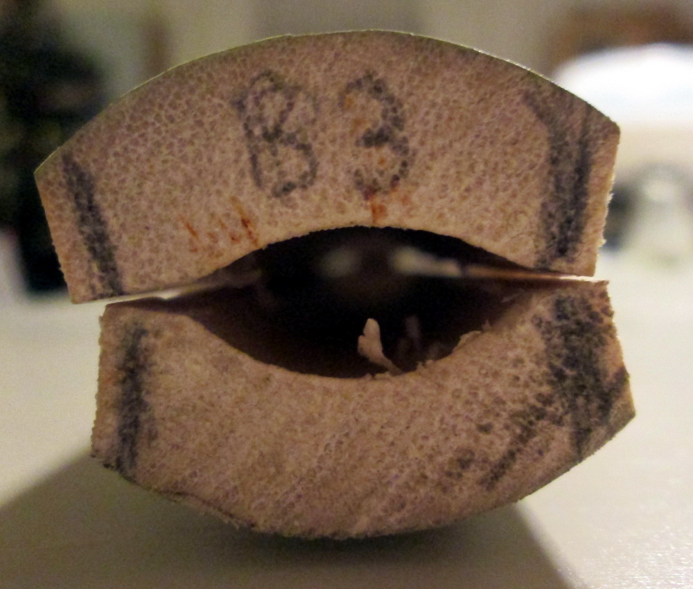

Eine interessante Beobachtung: beim Trocknen nehmen die plan gehobelten Seiten des Bambusrohrs genau den Winkel an der auf diesem Bild zu sehen ist.
Ich betrachte das mal als starken Hinweis dass der Buthanbogen in benzis Bild ebenfalls grün verarbeitet wurde und so die gleichen Winkel der Seiten zu erklären sind.

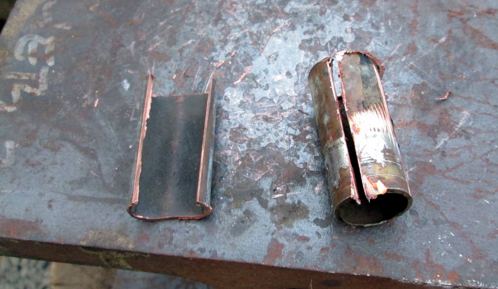

Man schneide alte kupferne Heizungsrohre in gleiche Stücke von definierter Länge
diese schneide man der Länge nach auf und öffne sie
flachgeklopft gibt das quadratische Kupferplatten
wer will kann die Platten auch verziehren. Da brauchts dann aber einen mit der Hand aus stahl gefrästen und gehärteten Prägestempel und einen großen Hammer ( Platten müssen zum Prägen weichgeglüht werden)
so jetzt dürft ihr mal raten was das wird wenns fertig ist
