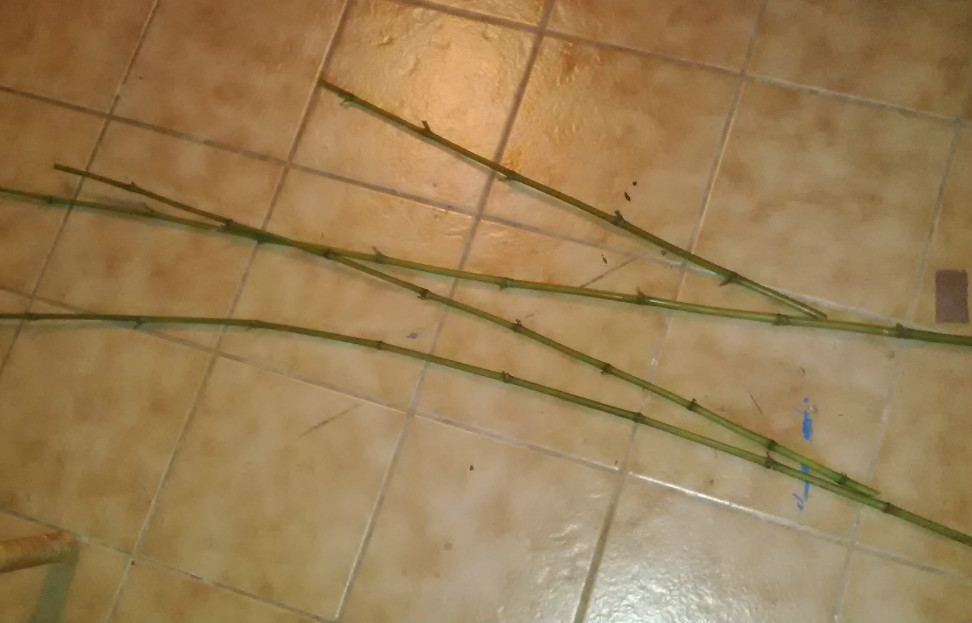

hier nochmal die von Padma bekommenen Bambustriebe, ich kenne die Bambussorte nicht, die Nodien sind lustig... mal sehen wie es klappt..
und hier nun bei mir und beim Trocknen
@Padma Danke!!!
dazu kommen noch zwei von mir von diesem Strauch Pseudosasa japonica
da in Tibet Pfeile im paarweise gebaut, geschossen und getauscht werden, ist meine Zielvorgabe, zwei Paare zu machen
Grüße benzi

@Benedikt ich werde die Nodien leicht runterschleifen, sollte stabil genug bleiben...
hier die zwei Pseudosasa japonica Triebe, die beiden einzigen die ich als mehrjährig ansprechen konnte,
aufgrund dieser Seitentriebe im oberen Bereich
Grüße benzi

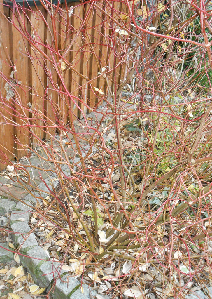

Haselnuss
Haselnuss
Hartriegel
Hartriegel

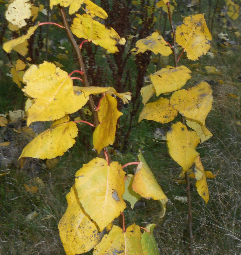

Pappel, bin ich mir aber nicht sicher
Pappellaub
Pappellaub

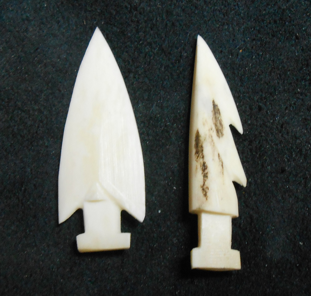

Die ersten Pfeilspitzen sind auch schon fast fertig, müssen nur noch geschliffen werden, dass werd ich aber wohl erst machen, wenn die Pfeile fertig sind.
2 Spitzen<br />1x Knochen 1x Geweih
2 Spitzen
die ersten fertigen Spitzen
