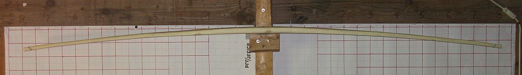

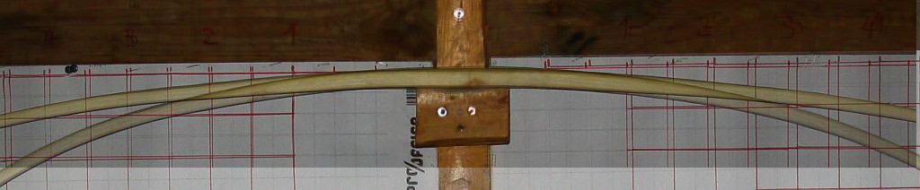

Weiter gehts,
momentaner Zwischenstand:
Standhöhe
Standhöhe
Eins
Eins
Zwei<br />Die äußeren WA müssen wieder runder werden...also auf 0,8cm Breite tapern;-)
Zwei
so siehts aus ::)

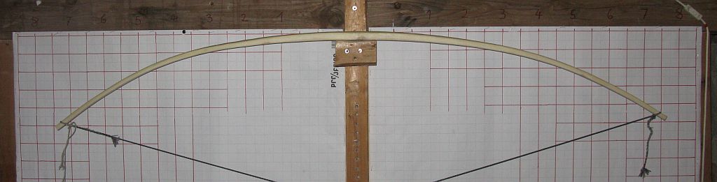

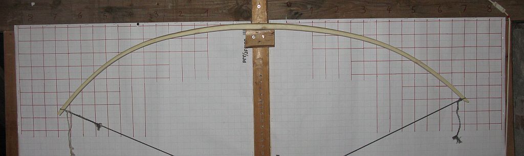

Nochmal zur Erinnerung
Momentaner Set direkt nach dem Abspannen 7cm! Es soll ja für den ruhigen Schuss ganz ok sein. Aber für mich ist es eigentlich Zeit einen in meinen Augen "guten Bogen" zu bauen...
Da schau her:
Standhöhe, links ist der obere WA. Wie immer...
Eins und ...
Eins und ...
Zwei
Zwei
so wird er geschossen

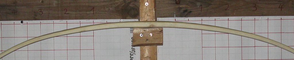

Das sich doch was tut zeigen diese Ausschnitte (wenn auch nur minimal):
Das ist ein Ausschnitt auf der Standhöhe
und hier ein Aussschnitt bei 24&quot; Auszug
und hier ein Aussschnitt bei 24" Auszug
Dann noch mal das Ganze aufeinander gelegt:
Vielleicht tut sich ja noch was beim Tiller. Der Bogen wird ja noch gefinished und eingeschossen mit 350 Schuss.
Momentan hat er noch 65lb auf der Brust. Wird sich noch senken. Wahrscheinlich kommen 60lb raus. Masse: 630g.
Aber Aufwand und Ergebnis halten sich im Moment die Waage und ich will nicht, dass der Aufwand die Waagschale senkt.
Von daher ist das Tillern beendet.
Johannes

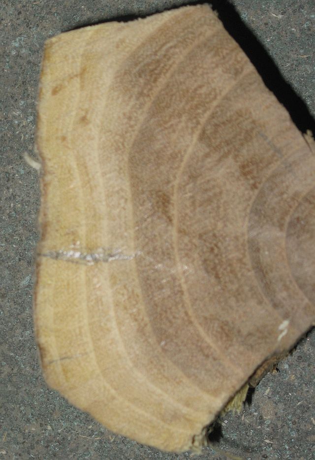

Nur noch als interessante Info von Stefan zum vermeintlichen Splintholz dieses Bogens:
Auf die Schnelle: Als Ringporer hat Robinie eine typische Hirnholzansicht,man kann die Poren mit bloßem Auge gut erkennen.Wenn sich Größe und Struktur der Poren bei dunklerem und hellem Holz nicht optisch unterscheiden lassen,müsste beides Kernholz sein.Ich kann das jetzt nicht verifizieren,aber ich denke,dass der echte Splint sich optisch abheben müsste...
Es ist also, wenn dann nur ein Ring Splint vorhanden...
nochmal der Stammabschnitt, der oberste Ring müsste Splint sein
Danke Stefan

Du verbringst 20 Tage mit dem Bau dieses Bogens und lieferst zum Ende einen solchen Tiller ab?! ???
...die Biegung des Bogens war in der 'Bauphase' echt deutlich besser. :P
Bogenhannes
Beiträge: 1008
Re: Der Bau eines D-Bogens aus Robiniensplint
Beitrag von Bogenhannes »
so ein Zufall, dass ich gerade reinschaue ;D Zu meiner "Verteidigung"
Der Knick links hat sich "festgefressen".
Ich habe den Eindruck, dass man bei diesem Holz insbesondere während der Bauphase aufpassen muß, dass sich das Holz nicht an solchen Knickstellen setzt. (zu schnell vorgegangen)
Ich habe tatsächlich den Eindruck, dass ich den Knick nicht rauskriege, was ich auch mache.
Scharfer Breitentaper in den ersten 15cm von 4cm auf 3cm und sehr stark eingedünnt....
Übrigens Blacky habe ich den Bogen gekürzt, der Tiller sieht jetzt anders aus, als auf den älteren Fotos.
Aber ich weiß was du meinst ;)
Von daher naja...mit dem Tiller kann ich leben.

Ahja, noch was vergessen... Zum 1. Foto der Stirnseite, da könnte man dementsprechend auch drei unverthyllte Jahresringe vermuten. Also nicht nur einen Splintring...? Die Umfärbung in die dunklere Kernholzfarbe ist hier nicht so ganz eindeutig, aber diese Kapillaren kann man in den drei oberen Schichten gut sehen - nur in den untersten sind sie weitgehend verschwunden...
Nochmal
Gruss
L
