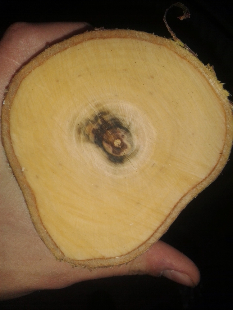

So, gestern mal das erste Stückchen Holz des Winters nach Hause gebracht
Schöner Prunus spinosa- Sapling
Beginnt leider von innen zu faulen, kümmert mich aber herzlichst wenig, da es wenn überhaupt nur im Griff zu sehen ist.
Eine kleine Frage noch, da meine erste Schlehe: Runterarbeiten+Entlastungsschnitt ist klar, aber wie siehts mit Entrinden aus?
Macht Späne

Da Schlehe gerne massiv reißt, würd ich vermutlich die Rinde runternehmen und den Rücken versiegeln.

Rinde ist jetzt unten, der Bast wird ja oft als delekate Zwischenmahlzeit angesehen.
Ob ich den Rücken versiegel, über leg ich mir noch, da das Runterschleifen immer so blöde ist
Das Stückchen darf jetzt über den Winter erst mal gaaaaaaanz laaaaangsaaam anfangen zu trocknen

Gornarak hat geschrieben:Da Schlehe gerne massiv reißt, würd ich vermutlich die Rinde runternehmen und den Rücken versiegeln.
Warum die Rinde entfernen und dann wieder versiegeln? Dann kann man sie auch drauf lassen. Meine Meinung.

Wie ich gehört habe, nistet sich dort gerneeso einiges an Ungeziefer ein, weshalb man möglichst schnell entrinden sollte.
Selbst belegen konnte ich das "leider" noch nicht.

Rinde drauf lassen ist über den Winter gar nicht so schlimm. HAbe ich schon bei fünf Staves gemacht und ich hatte kein Ungeziefer. Auch jetzt habe ich noch zwei Staves vom vorletzten JAhr noch immer mit Rinde drauf und es ist alles i.O.
Bei Schlehe würde ich den Rücken mit irgendwas bedecken. Entweder mit Rinde oder mit Lackfarbe. Wegen Reissfreudigkeit...Wirst es ja sehen. Auf den MArkkanal abarbeiten und schonend bei Kälte oder feuchter Umgebung trocknen. Wird trotzdem den einen oder anderen kleinen Riss geben
Die Staves muss man im Auge behalten, immer wieder kontrollieren und beim geringsten Anzeichen von Trocknungsrissen bis unter den Riss abarbeiten oder mit Lack abdecken. Man könnte sich natürlich auch ne Trocknungskammer bauen. Aber das ist ein anderer Thread (was man da alles trocknen könnte
Ansonsten schöner Stave, die innere VErfärbung ist unerheblich und dient der Dekorierung deines zukünftigen Bogens
Wie lang? Wie dick, also breit?

Länge 2m, jetzt 1, 80, und Breite peile ich max. 3,5cm and, was da locker rausgeht

inge hat geschrieben:Warum die Rinde entfernen und dann wieder versiegeln?
Wegen des Getiers.
