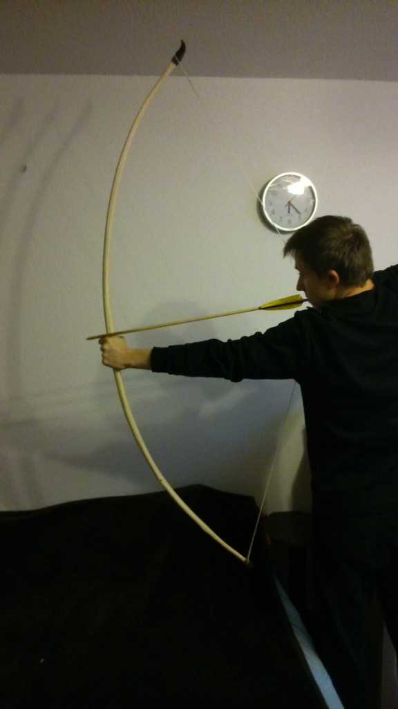

Sooo... der aktuelle Stand ^^
34#@29
12 Strang Dacron B50 Sehne
kommt auf etwa 90m - 110m (bei 28´ ist das ok bei dem Zuggewicht ??? ==} Pfeile 11/32 ,5 zoll Federn, 80 grs Messingspitze )
Den Bogen habe ich inzwischen auf 1,77 m gekürzt
(etwas weit unten gegriffen ^^)
bei 28 Auszug (hab noch keine 29er Pfeile ^^)

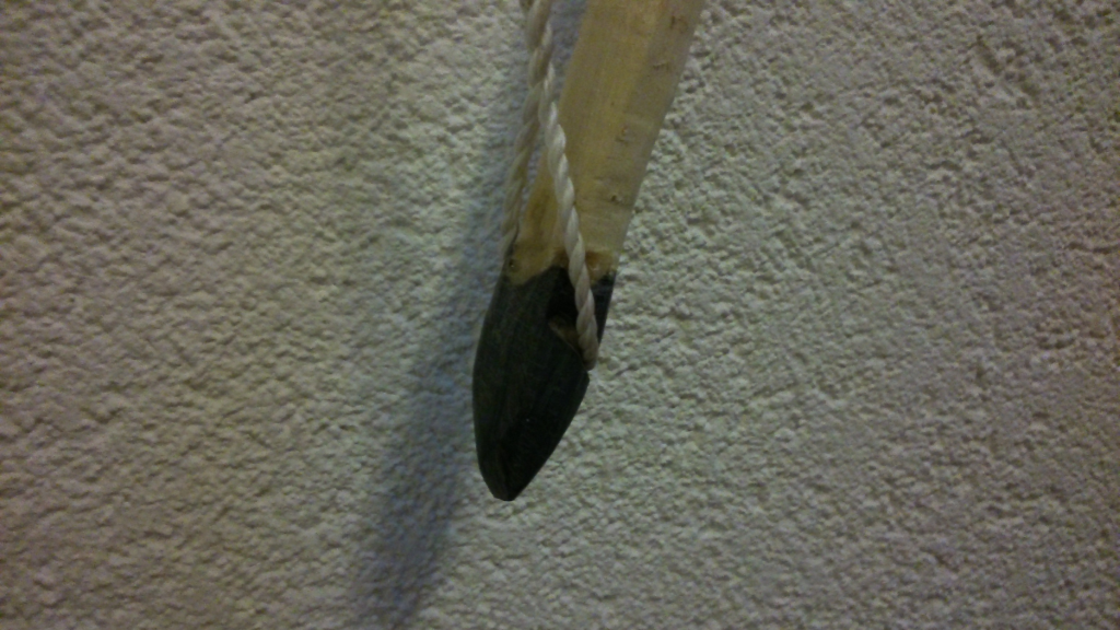

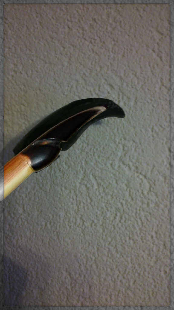

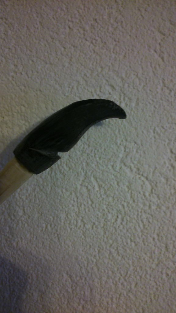

Die Nocken: ( meine ersten ELB nocken ::) )
Ich denke aber das die Nocken noch etwas groß sind ... oder passen die so ???
Der Bogen selbst kommt mir noch etwas langsam vor was könnte ich da noch verbessern ???

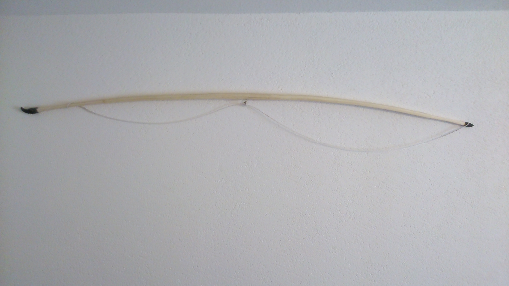

und morgen - übermorgen werde ich versuchen mit Heißluft das Set etwas zu reduzieren ;)

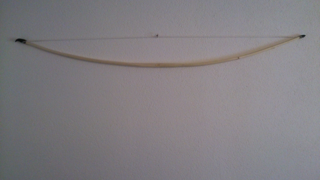

Ansonsten bin ich mit dem Tiller so, sehr zufrieden oder muss da noch was gemacht werden ???
l.g Oliver ::)
l.g Oliver ::)
Ja die Nocken sind ultrafett und hässlich wie die Nacht. Wie wäre es damit?! ;)

Naja, Blacky hat schon Recht ;)
Mach die noch schmaler, dann wird der Bogen auch etwas mehr Geschwindigkeit draufhaben.
Bei dem Zuggewicht und den massiven Nocken ist es kein Wunder, dass der wirft wie ein nasses Handtuch ;D

Du hast da einen 70" Bogen gebaut. Der kann eigentlich mal so eben 32" Auszug ab. Das der wirft , wie ein nasses Handtuch dürfte klar sein.
Bei 28" Auszug muß ein Bogen dieser Form eigentlich nur 62" lang sein. Einfach mal am Bogen ziehen, dann kommt auch performance raus...
Dazu die passenden Pfeile , 340gr sind schwer zu erreichen, das sind nämlich bloß 17g + Spitze. und die Federn sind vielleicht schön, aber zu lang, 3.5" sind voll ausreichend.
Das ist also so schlecht nicht
