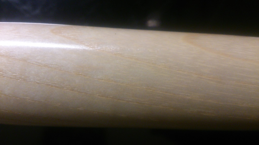

Ich habe am Flohmarkt einen verrosteten Dechsel günstig erstanden. Natürlich fehlt der Stiel.
Bin mir nun aber unsicher beim Zurichten des Stieles,
Ist es besser stehende oder liegende Ringe beim Stiel (Esche) zu nehmen oder ist das egal.

Schnabelkanne, ich hab kurz in mein schlaues Buch geschaut, und es sagt: Stehende Ringe. Mein Wetterlings-Beil hat auch stehende Ringe (Hickory) und das Behaubeil hat stehende Ringe (Weißbuche).

Wenn die Auswahl hast mach sie stehend, aber wenn's nicht ausgeht musst da auch kein Theater draus machen. Wenn du mich fragst ist das voellig wurscht. Viel wichtiger ist, dass nicht zu viele rauslaufen.

Kurz aus den Punkt gebracht: stehend oder liegend ist egal (mir ist zwar liegend angenehmer) aber besser als wenn sie rauslaufen. ;D

Viel entscheidender ist, ob das benutze Holz geeignet ist. Esche hat ne extreme Bandbreite ;) Ich hab hier nen Hammerstiel, bei dem die Ringe noch nicht mal durchlaufen, aber das Holz ist extrem (ultrawenig Frühholz - sowas hätt ich gern mal für nen Bogen).
Ansonsten: gut gemacht sateless - die Oberflächenbearbeitung ist mir zu grob, aber Jeder wie ers mag.
