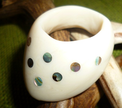

Re: Daumenringpräsentationsthread
Hey Leute
Mein neuer heute morgen fertig geworden.
Besteht aus Elfenbeinersatz also einem Kunststoff und ist mit
insgesammt 11 Perlmuttinlays verschönert.
Der Bau war aber nicht so einfach weil ein Teil des Rohlilings abbrach und
ich dachte die Lippe würde zu kurz werden aber sie ist doch lang genug
Der Elfenbeinersatz lässt sich super bearbeiten viel besser als Horn finde ich.
das teil sieht mal richtig gut aus !
respekt !
bin gespannt was noch von dir alles zu sehen sein wird.
respekt !
Schickes Teil, sieht richtig osmanisch aus!
Danke für das Lob freut mich das er euch so gut gefällt!
Die Inlays sehen toll aus sind aber sehr einfach zu machen:
Ich hab den Ring ganz normal gemacht nur die Lippe etwas dicker
Gemacht dan hab ich die Löcher angezeichnet und gebohrt. Danach
Hab ich das Perlmutt einfach in die Löcher geklebt und das überstehende
Abgeschliffen.
Das Perlmutt hab ich in der richtigen Größe gekauft und den Bohrer einfach angepasst.
Abgeschliffen.

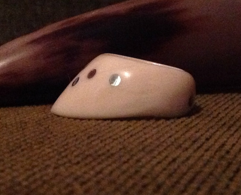

Bei mir entwickelt sich die Ringform weiter, ich hoffe, zum Guten... Noch kürzere und steilere Lippe.
Das ist bei mir auch zu beobachten!
War aber eher zufall weil wie gesagt ein teil des Rohlings abbrach...
Sorry für die schlechte Bildqualität aber ich denke man erkennt es....
Sehr schick, die neusten Kreationen!!
@Koalabär: Wie bist du mit dem Elfenbeinersatz zurfrieden, so als Material? Hast du das Material auch von Dictum, oder gibts noch andere Quellen? Mein Ring ist auch aus dem Zeug, und ich mag es sehr, nur die Gefahr des Splitterns/ Brechens beim Sägen stört mich.
Guten Morgen erstmal
@ Phillip ja das mit dem Splittern ist wirklich problematisch aber ansich finde ich das Material mit der Dremel sehr gut zu bearbeiten es ist auch leicht zu Polieren ich bin echt ein Fan davon. Bezogen hab ich es auch von Dictum.
Wie gesagt bei mir was es einfach nur Zufall ( weil beim Sägen ein teil des Rohlings absplitterte das Nervt bei dem Elfenbeinersatz schon ein wenig) aber ich komm mit der kurzen Lippe gut zurecht.
Ich denke das ich sie beim nächsten ring auch nicht wesentlich Länger oder Kürzer gestallten werde.
Was genau ist eig. Verschluss 69 oder 79 sind so Daumenworkshopinsiderbegriiffe oder kan man das irgedwo nachlesen?
du weist aber nicht was dieser "elfenbeinersatz" ist oder?
weil der Hersteller hat den sicher so "hart" eingestellt, und könnte ihn bei bedarf evtl weicher machen...
jetzt nehmt ihr auch polyesther - ihr plastikboys
