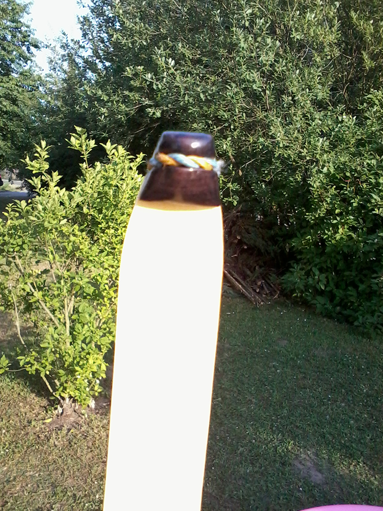

Soooo.. wie erwartet war mein "Unholy" doch noch nicht fertig und Mike und Moe haben mir letzten Samstag ordentlich den Kopf gewaschen (im Positivem Sinne) und nachdem ihre Bögen gesehen hab habe ich gemerkt das mein Bogen wohl eher ein Speer als ein Bogen ist :D Auf jeden Fall haben mir die Beiden jeeeede Menge Tips gegeben was man an dem Kurzen noch besser machen könnte und auch erklärt warum. Also wars ne spitzen Lehrstunde ...selbst wenns bis nachts um elf ging :D Auf jeden Fall ist er jetzt wirklich wirklich wirklich fertig und ich werde am meinem ersten Glasbogen KEINE arbeitende Hand mehr anlegen! PUNKT! ;D
So..das hat sich seit dem letzten Final geändert :P : Die Wurfarme sind jetzt auf jeder Seite 3 cm kürzen um das widerliche Verdrehen zu verkürzen. Die Tips sind jetzt 1.5 cm breit ....erstaunlicherweise haben alleine diese änderungen einen 20 meter weiteren schuss bei kürzerem Auszug ergeben. Der Normalauszug ist jetzt auf 28 Zoll verkürzt und die wurfarme sind ab Beginn der Recurves um je 8 mm in der Breite geschrumpft. Jetzt arbeiten die faulen Dinger auch mal mit! Die Auszugskraft ist etwas geschrumpft..er hat jetzt nur noch 40 Pfund. Nebenbei musste ich auch noch lernen wie man ein Laminat wieder repariert wenn es sich Bauchseitig vom Fadeout löst. Aber die letzten 500 Schuss hat er in der jetzigen Form schon überstanden. Auf jeden Fall ist er jetzt VIIIEEEL schneller als vorher und auch noch bequemer zu schiessen.
An dieser Stelle noch mal vielen Dank an meine "Lehrmeister" die mir so einiges im Bogenbau gelernt haben und mich mir Rad und Tat unterstützt haben.
So... hier ist er :

*kopfkratz* die Verjüngung von Beginn der Recurves wär eig. linear bis zu den Tips gedacht und nicht sprunghaft...*hüstel*
Vor finals und reloads solltest übrigens grad du auch mit Beta 0.* starten! ^^
Fleißig weitermachen!

Pühhh..ihr habt gesagt: "..auf jeder Seite 8 mm weg!" ..so bleibt er jetzt! :P :P :P :P :P Nüscht ist mit nochmal schleifen :) ! Für die Wiese reicht er! Der wirft jetzt schon drüber! Ausserdem geh ich ja am Samstag wieder zu Mike und dann wird das Gemeinschaftprojekt geschossen! Das Finish darf ich immerhin noch machen ;D ! Und wenn der dann fertig ist fang ich brav mit ner Prealphaversion von Frauchens Takedown an. :D Ausserdem hab ich ja noch nen Dolch fertig zu tüdeln! O0

Hast viel dran gearbeitet und ich denke auch viel gelernt!
Er ist nicht perfekt, aber ein guter Anfang.
Und welche Dimensionen die Tips haben können hast du ja nun gesehen..... ;D
