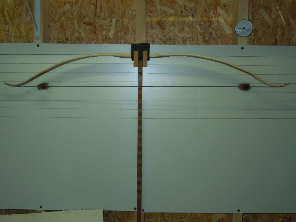

Und übrigens, Projekt B entwickelt sich auch prächtig, heute auf 28" und 45# getillert und mit 26" die ersten 60 Pfeile geschossen. Die Pfeile fliegen noch eher gemütlich zum Ziel und der Handschock lässt die Zähne klappern. Ist aber auch kein Wunder, der Bogen hat noch über 600 Gramm, die Wurfarmenden sind noch fast 3cm breit und sehr schwer. Jetzt bin ich aber gespannt wie sich die Recurves in die Ulme dämpfen lassen...

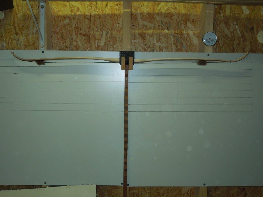

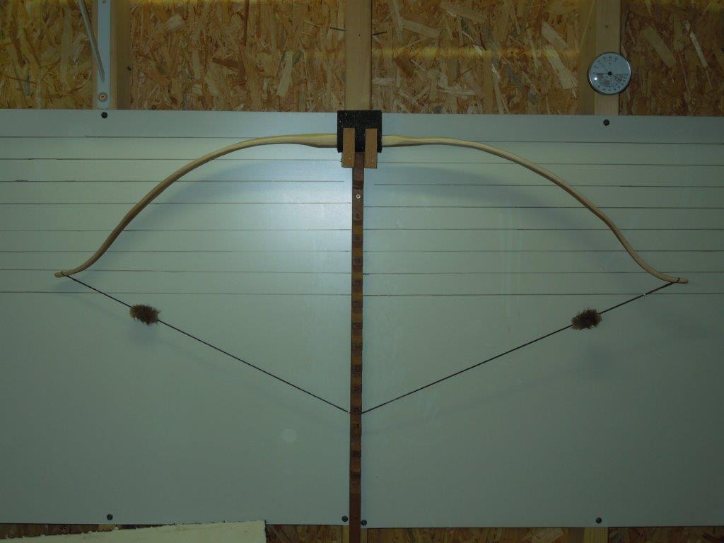

DIe Recurves halten - bis jetzt (nach 150 Pfeilen), hier die aktuellen Bilder:
als nächstes wird die Masse optimiert und der Bauch getempert, das soll ja bei Ulme ganz hervorragende Ergebnisse liefern. Ich werde vorher und nachher Zuggewichts- und Geschwindigkeitsmessungen durchführen.

Re: Bow Swap 1, Lord Hurny
Wie lang ist die Ulme jetzt? Nach dem Abspannen schaut die Ulme sogar fitter aus als der Osage.
Täuscht das Auszugsfoto, oder könnten beide Wurfarme im mittleren Bereich etwas mehr biegen, vor allem der Rechte. Auch sieht es so aus als wenn der Bogen wie er jetzt getillert ist seinen Druckpunkt lieber ein Stück weit Rechts hätte
Die Ulme (PRojekt B) ist 65" (165cm) NtN und hat aktuell ein Gewicht von 575 Gramm. Ob ich noch nachtillern muss werde ich nach dem Tempern entscheiden - der unregelmäßige Kern/Splintholzverlauf verzerrt ein bisschen die Tatsachen.
Der Griffberiech ist eine Problemzone, hier haben die Jahresringe einen sehr stark ausgeprägten Reflexen Knick. D.h. ich hab im Griffbereich 3 Ringe am Rücken stehen lassen, damit ich für den Griff genug Fleisch habe. Das sieht leider nicht sehr toll aus und erschwert die Suche nach dem idealen Druckpunkt.
Der Bogen ist zwar jetzt schon schneller als gestern, aber hat noch immer Handschock. Im Vergleich zum Osage Light ist und wird er viel, viel schwerer (ca. 160 Gramm) und er ist auch langsamer - noch

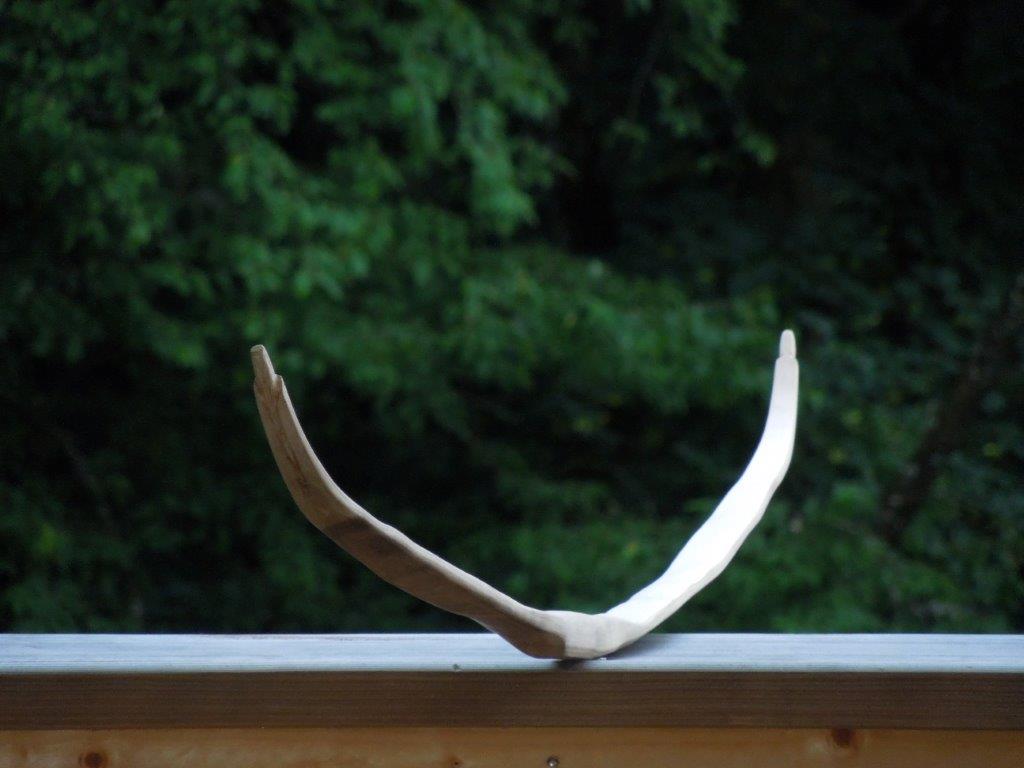

Projekt B (Ulmen-Recurve) hat heute auch wieder 120 Pfeile geworfen. Der Bogen ist präzise und für meine Verhältnisse mittelschnell bei 42# auf 28". Hier sind noch zwei wichtige Dinge zu tun:
- Den Handschock eliminieren
- am Bauch ordentlich rösten, damit er an Zuggewicht gewinnt, Ulme soll dafür ja besonders gut geeignet sein

Sodala,
dem Ulmen-Recurve hab ich jetzt ordentlich Reflex in den Bauch geröstet, jetzt darf er 3 Tage rasten und dann wird er wieder aufgespannt, bin schon sehr gespannt.
