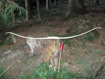

Verfasst: 18.06.2013, 21:20
von bowa
Der untere muss noch was mehr rumkommen.
Ich konnte mich Anfangs nicht ganz entscheiden ob mit oder ohne Schussfenster. Jetzt ist eins drin und deshalb sind beide Wurfarme gleich lang, also müsste der untere etwas stärker bleiben.
Aber ansonsten siehts doch nicht schlecht aus oder sehe ich das falsch?
Re: Bow Swap 1, bowa
Verfasst: 18.06.2013, 23:16
von Frankster
positiv formuliert sieht das für mich sehr gut aus!
Tiller würde ich in diesem Zustand nur ganz sanft anpassen und den Bogen mit reduziertem Auszug einschießen. Dann sagt er Dir schon was zu tun ist :)

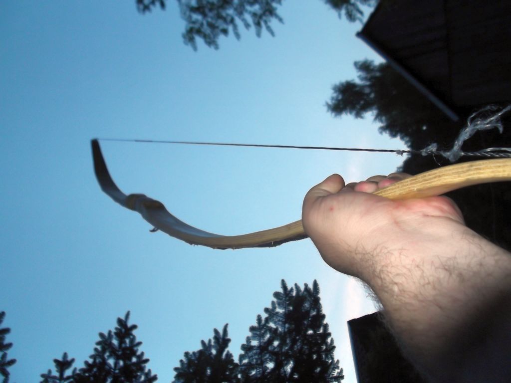

So, hier noch ein paar Bilder, ich war heute drauf und dran das Backing wieder ab zu machen, war eben bei meinem Schwiegervater und der hatte da ein paar dicke Kirschstämme liegen von denen die Rinde richtig gut abging. Aber irgendwie ist mir das zu heiß :D
Ist schon was dunkel gewesen:
ist noch nicht so schön wie ich ihn gerne hätte
Standhöhe
Standhöhe
Sehnenverlauf
Sehnenverlauf
Backing
Backing
Griffbereich
Griffbereich
Tips
Tips
schön Snaky :D
Die ersten 30 Pfeile hat er geworfen, das auch ganz gut wie ich finde. Soweit ich das beurteilen kann schiesst er ziemlich präzise.
Momentan ca 58#@28" muss aber noch ein bißchen geschliffen werden.
Ich würde jetzt erst mal weiter einschiessen und dann ggf. den unteren WA griffnah noch etwas schwächen. Oder bin ich damit auf dem Holzweg?
Verfasst: 19.06.2013, 22:19
von madcala
Sieht doch gut aus
Jap, unten griffnah
Oben mittig, täuscht das oder ist das ein hauch steif?
Verfasst: 19.06.2013, 22:24
von bowa
ich mach mal Fotos aufm Tillerstock, da sieht das anders aus, deswegen behaupte ich mal dass es ein bißchen täuscht
Verfasst: 21.06.2013, 08:24
von Gornarak
Ich glaub, am Tiller würd ich nichts mehr machen. Schau dir mal nur das kleine Bild vom Auszug an. Da sieht doch alles tutti aus.
Verfasst: 21.06.2013, 09:22
von bowa
Hmmm... ich bin mir noch nicht so sicher. Wenn nur am unteren WA griffnah.
Aber erst mal schleifen und dann sehen wir weiter.
