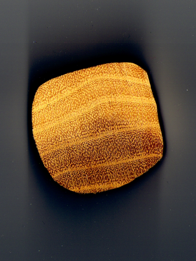

Re: Es ist Holzzeit! Teil 4
Verfasst: 01.04.2013, 14:46
von inge
10 mm Ringe
10 mm Ringe
Ich habe Robinie, bei der ich auch einen Ring Splintholz drauflassen werde. Die hatte ich mit Leim versiegelt und rissfrei getrocknet. Hier ein Scan von einem Reststück.
lg
inge
Verfasst: 01.04.2013, 15:09
von Ravenheart
Schönes Holz, da sagt man spontan O....sssieh mal an!
Verfasst: 01.04.2013, 16:57
von Snake-Jo
@Rabe: Würde ich auch spontan sagen: o...sage-nhaft. :)
Verfasst: 01.04.2013, 17:38
von inge
Die ist am Elm in Niedersachsen gewachsen, d.h. auf Muschelkalk. Meine pfälzer Robinien können da nicht mithalten.
lg
inge
Verfasst: 01.04.2013, 19:02
von Haitha
Ein Traum, die Robinie, Inge!
Snake-Jo, fahren wir mal in den Elm? Ist ja nicht so weit ;)
