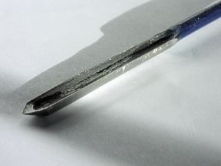

@ Snake-Jo: Wie zum Teufel schaffst du es solch lange Holme zu bohren? Hast du dir den Löffelbohrer eigentlich selber gemacht, wenn ja, wie? Ich hatte schon Probleme mit meinem 12 cm Holm, da hab ich (mit Hilfe) von zwei Seiten mit einem normalen Bohrerreingebohrt, aber der Kanal ist alles andere als sauber.

@Johael: Ich habe rund 40 Jahre Erfahrung mit der Drechselei. Ein Drechslermeister hat mich mal in die Kunst des Löffelbohrens eingeweiht. Das Werkstück rotiert im Dreibackenfutter und der Löffelbohrer zentriert sich von alleine und geht den Weg der Mitte oder des geringsten Widerstand = Markkanal. Für das 3 mm große Loch habe ich mir einen entsprechend dünnen Bohrer geschmiedet. Allerdings dann auch von zwei Seiten gebohrt.
Ein normaler Löffelbohrer sieht so aus:

Aha, auf 40 Jahre Drechselereierfahrung kann ich nicht zurückgreifen, so alt bin ich nicht mal ;) . Um genau zu sein, habe ich erst ein einziges Mal gedrechselt, nähmlich die Pfeife. Ich habe mal gelesen, dass man den Holm auch mit einem Kanonenbohrer bohren kann, stimmt das?

Ein andere Trick ist bei einem Stück Draht ausreichender Stärke ein Ende flach hämmern auf der gewünschten Durchmesser scharfschleifen, anspitzen und mit kleiner Drehzahl bohren
