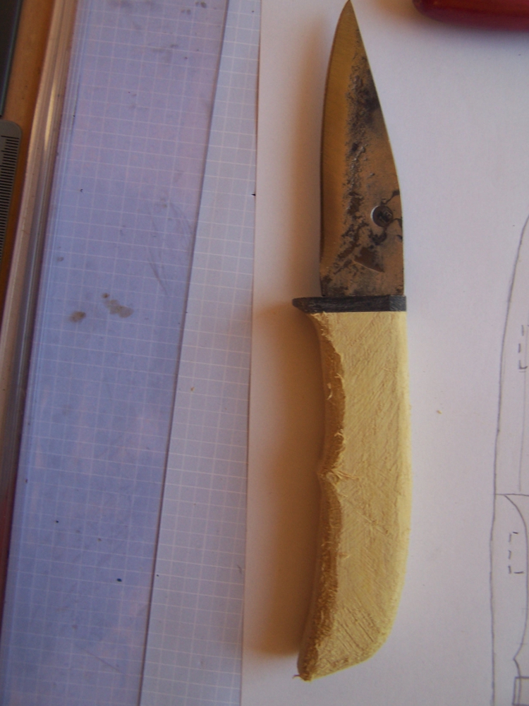

Hallo Yellow,
das wird richtig gut. Wenn Du den Griff grob vorgeformt hast dann kleb ihn ruhig ein. Das feine ausformen geht dann leichter und sauberer mit der Klinge dran. Aber dann Klinge gut abkleben.

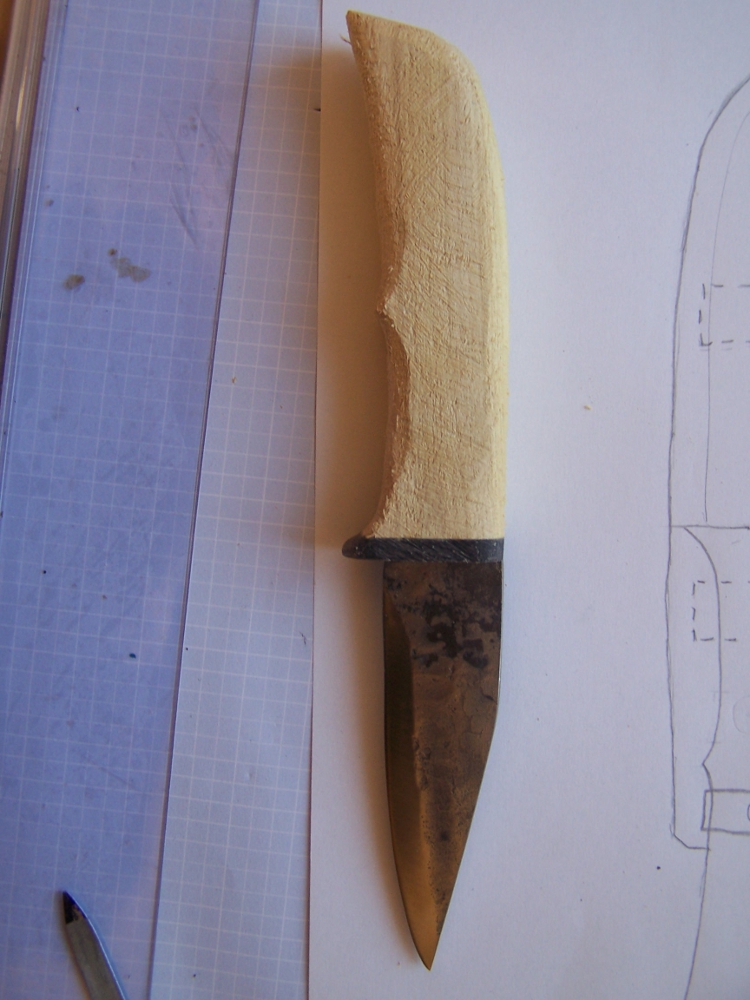

Die Klinge sitzt sehr fest im Griff.Ich kann also so arbeiten wie mit eingeklebter Klinge und wie ohne Klinge.Mitlerweile Hab ich die Kanten abgerundet.
Das weitere Vorgehen:
1.Schleifen mit 120er ,180er,320er, und dann Stahlwolle
2.Klinge schärfen und Griff 5mal mit Leinölfirnis finishen
3.Klinge und Griff zusammenkleben
4.Scheide bauen
Yellow

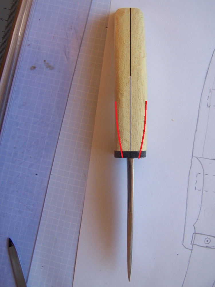

ich hoffe ich nerve Dich nicht mit meinen Anmerkungen.

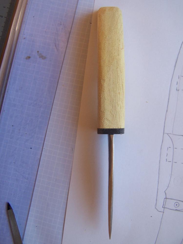

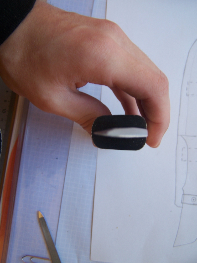

Die Linie des Messer in der Seitenansicht sieht richtig toll aus. In der Draufsicht wirkt es allerdings noch etwas klobig. Überlege mal ob Du es zum Parier etwas verjüngen kannst und es trotzdem noch gut in der Hand liegt. Das macht es einfacher die Scheide zu gestalten. (siehe rote Linien).
Leg auch mal ein Lineal von der Klingenspitze mittig über den Klingenrücken an und ziehe eine Bleistifftlinie über den Griff. Da sieht Du ganz genau ob Dein Griff symetrisch ist (und kannst es auch nachmessen). (Schwarze Linie)
Schärfen der Klinge würde ich als allerletzten Schritt machen, nachdem die Klinge eingeklebt und der Griff gefinischt ist und nachdem Du die Scheide gebaut hast. Du must die Klinge einfach noch zu oft handhaben und z.B. zum bauen der Scheide stört das abkleben der Klinge.
Roland

Selfbower
Beiträge: 1928
Re: SBBT-Messer Build along
Beitrag von Selfbower »
sehe ich auch so.... nach vorne nich etwas schmaler und hinten auch aber mehr ins rundliche gehen ;)
LG. Daniel

Also ich finde das genau richtig so.:D Ich weiß nicht warum aber irgendwie finde ich das bei Messern nicht so toll, wenn die schmäler werden.Ich werds mir trotzdem mal überlegen.
Yellow

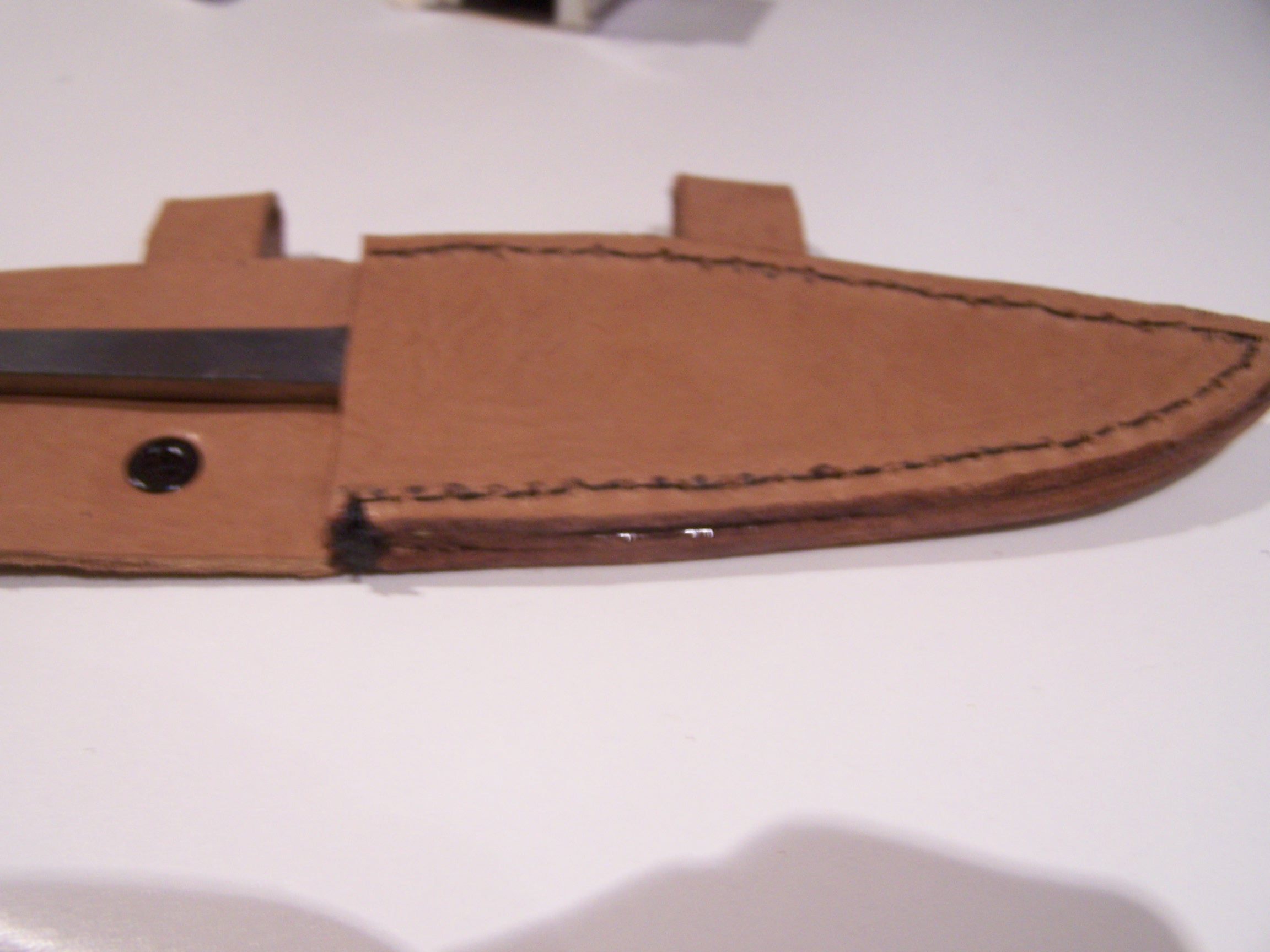

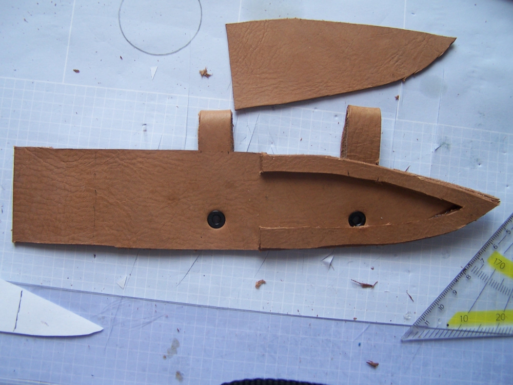

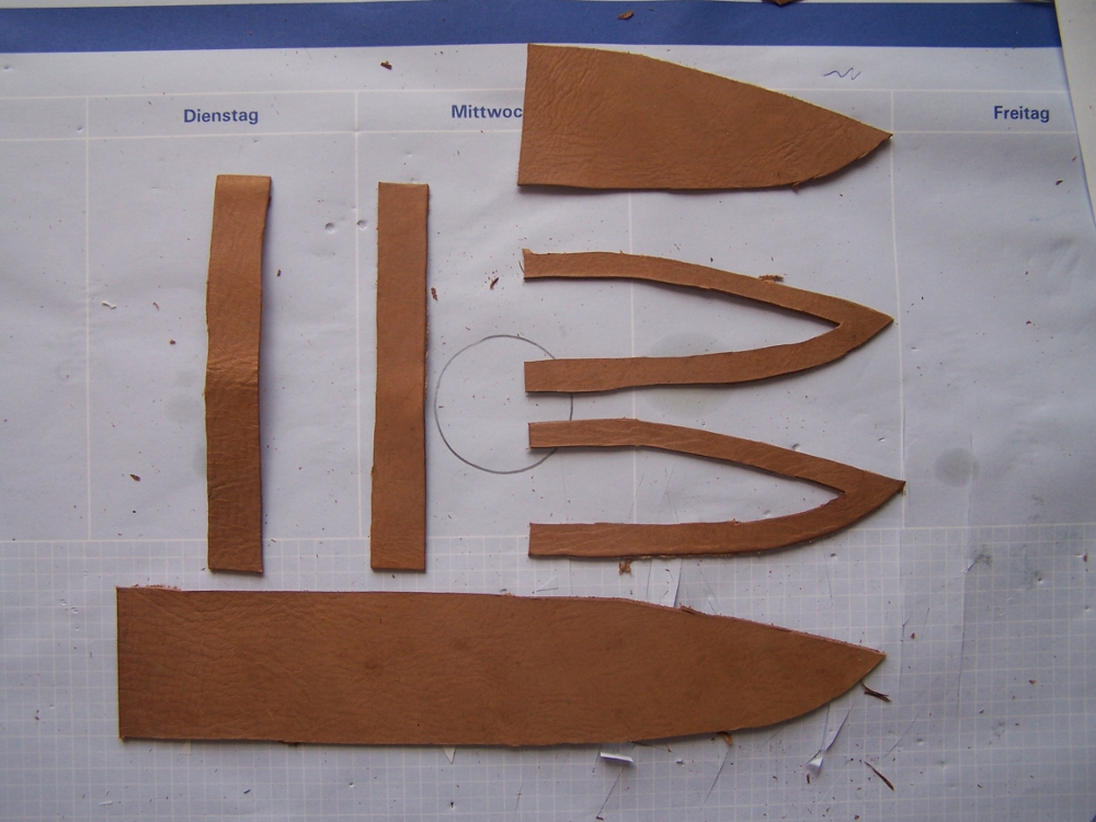

So heute hab ich im Keller Leder gefunden ( zum Glück, gibt hier nämlich nirgends Leder zum kaufen).Und gleich mal die Scheide angefangen.
Alle Teile aufzeichnen und ausschneiden.
Die zwei "Platzhalter" aufkleben und die Gürtelschlaufen annieten.
Den "Deckel" aufkleben, Löcher vorbohren und mit zwei Nadeln vernähen.Anschließend die Kanten plan schmirgeln und mit Kleber versiegeln.
Wenn der Griff trocken ist, niete ich noch den Clip, der das Messer hält an und schneide den Überstand, der noch am Ende zuviel ist ab. Danach schärfe ich die Klinge und klebe Klinge und Griff zusammen.
Yellow

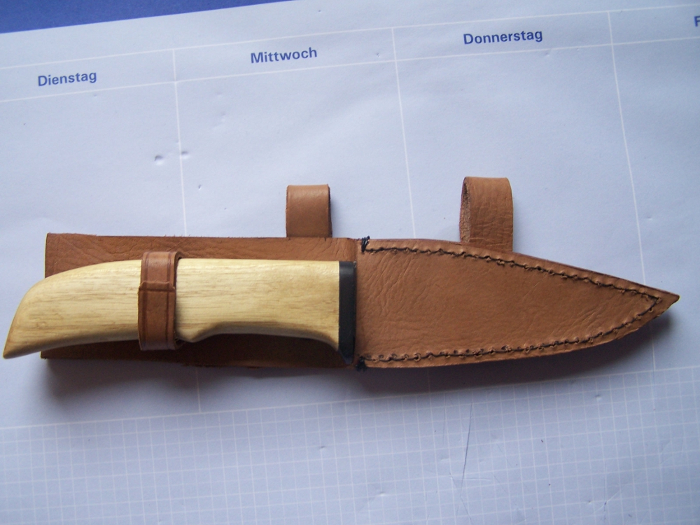

Guter Fortschritt. Hast Du die Scheide mal mit Griff an der Klinge probiert/angepasst um zu sehen wie der Griff zur Scheide passt?
Roland
- Ancora Imparo
Ins Gelbe
Beiträge: 555
Registriert: 08.05.2012, 15:00
Beitrag von Ins Gelbe »
Danke.Ja das passt recht gut.
Hier mal das Update:
Jetzt muss ich nur noch nen Druckknopf besorgen und an die Schlaufe nieten.Die gesamte Schlaufe muss ich auch noch annieten und den Überstand am Ende des Ganzen abschneiden.

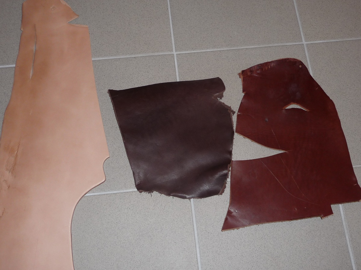

Ins Gelbe hat geschrieben:So heute hab ich im Keller Leder gefunden ( zum Glück, gibt hier nämlich nirgends Leder zum kaufen).Und gleich mal die Scheide angefangen.
Hallo Yellow,
hab so den Eindruck, dass du mit dem Leder nicht ganz so zufrieden bist ... hatte dir ja angeboten, fall du welches brauchst, Bescheid zu geben ...
also falls Du - bevor du jetzt mit dem "Notfall-Leder" weitermachst - Leder haben willst ... :
würde dir die Farbe deiner Wahl (eher die Dunklen ... ::) ) zuschicken !

skinwalker hat geschrieben:
Also ich würde eher das helle Leder links nehmen, sieht mir nach der besseren Lederqualität aus. Leder lässt sich doch gut einfärben und da kann man dann die Farbe selbst bestimmen.

Ist alles Sattelleder mit ca. 4-6mm Dicke. Qualität ist beim hellen wirklich besser ... ;)

Nimm ruhig Skinnwalkers Angebot zwengs. des Leders an. Ich habe meine erste Scheide auch aus sagen wir mal suboptimalem Leder gemacht und das ärgert mich heute noch.
Roland

Nein ich bin mir dem Leder sehr zufrieden.Hab ich mich wohl falsch ausgedrückt.Sowas wie ich jetzt habe hab ich gesucht.Trotzdem Danke für das Angebot skinny.
