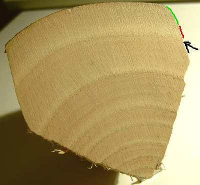

Poren haben nicht viel mit Frühholz zu tun. Beispiel Esche: Die Poren sind da ja ganz gut zu erkennen. Gehst du von den Poren richtung Stammaussenseite kommt zuerst das etwas weichere und hellere Frühholz, das in das etwas dunklere Spätholz übergeht. Dann kommt wieder ein Porenring.
Bild aus dem Bogenwiki
Schwarzer Pfeil: Poren
Rot: Frühholz
Grün: Spätholz
Oder irre ich mich?
Zerstreutporig meint, dass die Poren im Frühholz verstreut sind und nicht wie zum Beispiel bei Esche in einem Ring.

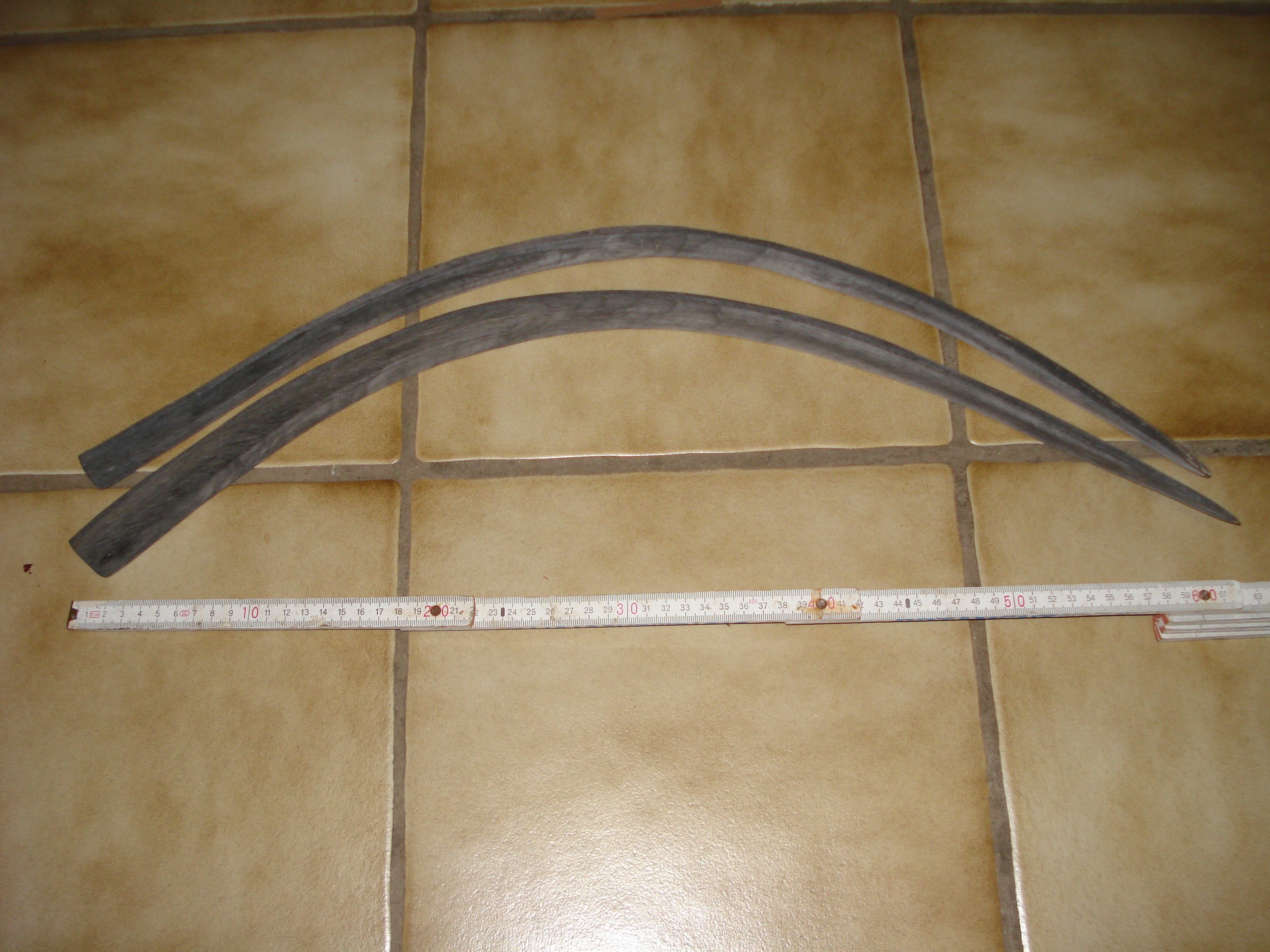

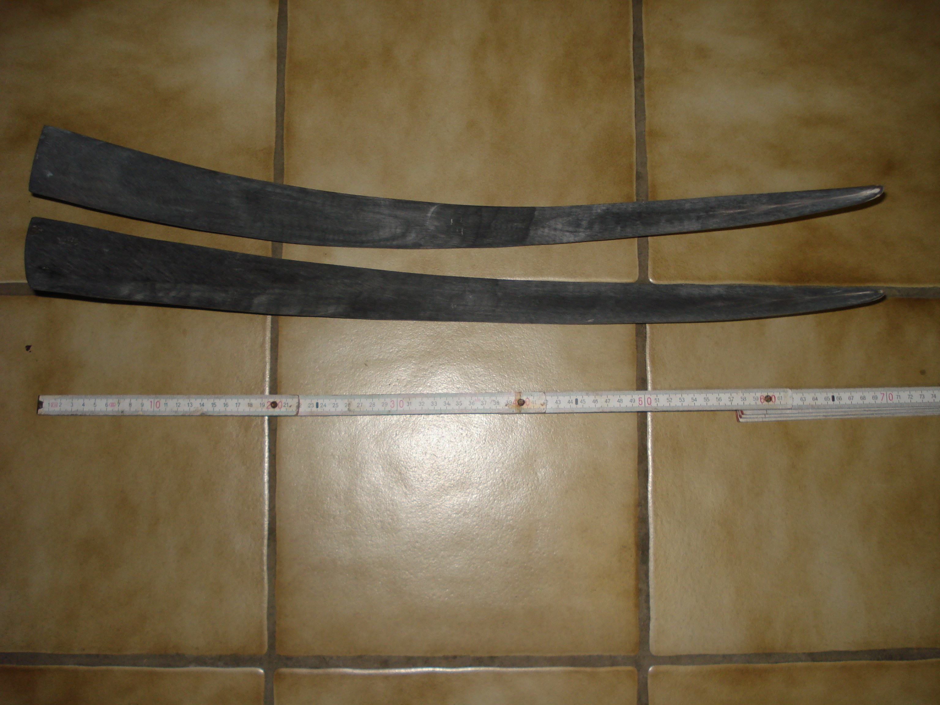

Derweil habe ich diese Hornstreifen hier angeboten bekommen:
Sehen nach Wasserbüffel aus.
Länge: ca. 700mm
Breite: ca. 50mm (flaches Ende) - 37mm (Mitte) - 20mm (ca. 2cm vor dem verjüngten Ende)
Dicke: ca. 2mm (flaches Ende) bis 4mm (verjüngtes Ende)
Ich gehe davon aus, dass "Dicke: ca. 2mm (flaches Ende)" nicht richtig ist, kläre das aber noch.

@Arry: Könnte auch Oryx sein, weil die Teile für Wasserbüffel schon sehr lang sind und zudem eine starke Wölbung aufweisen.
Da würde 2 mm am Kopfende passen. Frag mal nach.

Mache ich. An der Wurzel sollen es wirklich 2mm sein. Das kann eigentlich nicht reichen, oder? Wenn man diese Stelle riffelt, bleibt ja nichts übrig, wenn das Werkzeug ca 2mm lange Zähne hat...
