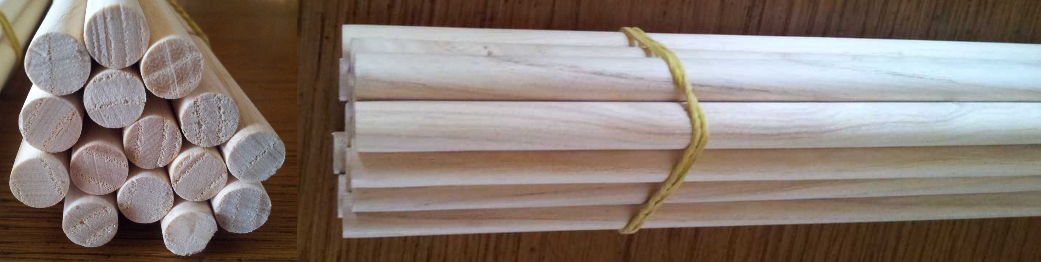

Ich habe mal spontan 10mm Linden und 10mm Eschenrundstäbe (bereits geschliffen) bestellt um überhaupt zu sondieren wie tauglich das Material für unsere Zwecke ist ist. Waage habe ich gerade allerdings nicht zur Hand.
Zur Linde:
Kaum erkennbare Jahresringe (Flammung), auf genauem Blick jeddoch nicht unbedingt komplett durchlaufend, dafür ziemlich gerade, und natürlich leicht, aber das hat ja nichts mit dem Lieferanten, sondern eher mit dem Holz zu tun. Zur Esche:
Von insgesamt 15 "Schäften" habe ich jetzt keinen endteckt, bei dem ich auf Anhieb sagen wurde man könnte einen guten Pfeil draus machen. Flammung ist eben extrem Bruchfördernd(seltener druchgehende Jahresringe), die meisten sind auch ein wenig krumm (erinnert an Baumarkt Fichtenstäbe). Das Holz ist eben nicht dafür optimiert worden als dynamisch belasteter Pfeil zu enden, sondern so wie es geschnitten wurde als Rundstab verarbeitet worden.
Ich für meinen Teil wollte eh Armbrustbolzen draus bauen, daher denke ich, dass ich sie noch ganz gut verwenden kann, für den Pfeilbau mit höherer dynamischer Belastung (deutlich länger) halte ich sie aber eher weniger geeignet.
Fazit: Man sollte eher ein paar Cent mehr für handverlesene für den Pfeilbau geeignete Schäfte ausgeben. Der Ausschuss wäre jedenfalls Preis/Leistungsteschnisch fatal.

Die 13er Kiefernrundstäbe sind gekommen , ganz passabel was ich so nach ner kurzen Sichtung sagen kann.
Re: Lindenschäfte 1/2"
So, hier sind sie 13mm Kiefer auf 32" mal abgesägt. Und nun gehts ans barreln und habe keinerlei plan wie
