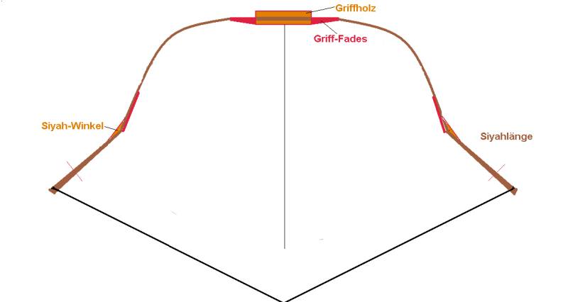

@Stefan: Zu 1.: Ganz klares Nein (vergl. auch Zeichnung). Die Biegung (wo und wie) ergibt sich in erster Linie aus dem Wurfarmquerschnitt und aus sonst garnichts. Wo die gesamte Biegezone liegt, ergibt sich aus:
- Grifflänge und Länge der Fades: Beginn der Biegezone möglichst außerhalb der Fades, sonst Bruch in der Wicklung
- Griffwinkel
- Griffhölzer (innen am Bauch veränderter Auszug und damit stärkere Biegung im Wurfarm, Griffholz am Rücken: kein Effekt)
- Länge der Wurfarme: weiche Biegung, stärkere Biegung
- Länge des Kasanbereiches: Eingrenzung der biegenden Bereiche
-Siyahwinkel: hebelt den Wurfarm vom Ende her in die Biegung
- Länge der Siyahs: kurze Siyahs bewirken eine stärkere Biegung
Tepeliks: Sind nach meinen Informationen für das "Einbiegen" des Bogens hilfreich und stützen den Bogen an eventuell schwachen Stellen, die man später noch korrigieren kann. Sie können nicht verhindern (einmal weggenommen), dass sich der Bogen an Stellen mit kleineren Querschnitt auf Dauer stärker biegt.
Zeichnung schematisch, rote und orange Bereiche nehmen Einfluss
stefan kaletsch hat geschrieben:Ergo liegt der Griff auch außerhalb der Biegezone,denn
wo würde der Koreaner biegen OHNE GRIFF?
Ja, der Griff und ein Großteil der Fades sollten außerhalb der Biegung liegen.
Wo würde der Koreaner biegen ohne Griffholz? Ketzerisch gesagt: genauso! Ich gehe davon aus, dass sowohl Rahmen als auch Horn in der Mitte schon so stark gebaut werden, dass sich hier auch ohne Griffholz eine steife Stelle ergibt. Das wäre jedenfalls vorteilhaft für den technischen Nachteil des Griffholzes am Bogenrücken. Falls jemand eindeutig andere Infos hat, her damit (Querschnitte, Belege, Zitate). :)
