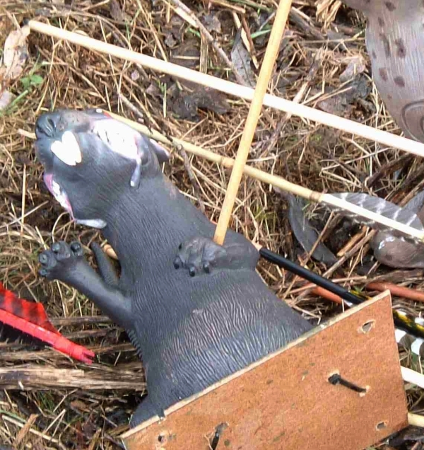

Mal noch eine Frage an Alle die durch fein gespinete Schäfte ein Aha-Erlebnis hatten. Wieviel macht es denn wirklich aus? Z.b. auf 10m oder 20m. Wie eng waren die Gruppen zuvor und danach - mal ganz konkret gefragt. Und welche Pfeile waren es davor. Holzpfeile gekauft - Fertigfeile - oder selbstgebaut?
- Beiträge: 22802
- Hat gedankt: 14 Mal
- Hat Dank erhalten: 235 Mal
Re: Wie wichtig ist ausgespined und ausgewogen?
Zuerst mal: Die Gruppen werden natürlich nicht kleiner als die individuelle Präzision des Schützen es zulässt...
Ich habe mir bisher meistens das "Feintuning" der Pfeile verkniffen. Schien mir sinnlos, dafür war ich nicht konstant gut genug.
Dann kam das 2. Rattenturnier in Vechta! Nur Gummi-Ratten als Ziele... Das Jahr davor war ich nicht zufrieden, daher für Jahr 2 mal die Pfeile getuned: Ausgewogen und gespined, auf +/- 1g bzw. 1#....
Das Ergebnis war DEUTLICH besser! Bei Entfernungen zw. 10 und 20 m auffällig mehr Treffer... Ich sag mal: Streukreis um 1/3 verringert...
Rattentunier - was für eine geile Idee
Auf was für eine Entfernung bezieht sich das Foto, eher 10 oder 20m? Alles was mehr in die Richtung 20m geht, da stabilisieren die Federn schon sehr gut, da macht das Pfeilgewicht mehr aus finde ich. Und apropo ausgespined, wenn man einen Kiefernschaft mal misst und dann um 90 grad dreht und nochmal misst kann der Spine nicht unerheblich schwanken. Auch bei Saplingschäften gibt es diese Schwankungen.
