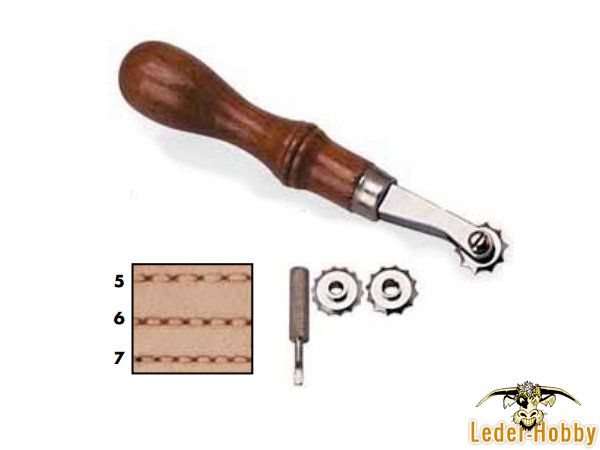

Wenn ihr öfters näht, kann sich das hier lohnen:
Ist ncht ganz billig, aber klappt hervorragend.
Sowas ähnliches bekommt man auch bei Handarbeitszeug.
