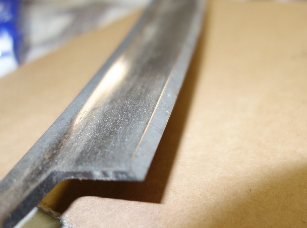

Mein Ziehmesser von Kirschen mit seinen 35° kommt mir schon relativ "stumpf" vor.
Das nehm ich eigentlich nur zum Entrinden oder wenn man etwas Hebeln muß.
Jetzt hab ich ein Ziehmesser bekommen, das hat einen Schneidenwinkel von 45°. >:(
Jemand eine Idee, wie ich da einen Winkel (ca. 30°) sauber hinbekomme?
Irgendwie kommt mir das etwas viel Schleiferei vor... ???

Wie helfen wir nun aber dem Eulenspiegel...?
Mein Tip hier wäre die Schneide erst grob auf einen eher flacheren Winkel zu schleifen, und dann nur die eigentliche Schneidkante auf die 30 Grad. Dann kannst Du den Hauptteil des Materiales schnell wegnehmen und es ist eigentlich unkritisch wie das aussieht. Du schleifst die Ecke zwischen Schneide und Rücken grosszügig im Winkel von, sagen wir mal, 20 Grad weg, lässt aber 1mm alte Schneide stehen. Den Millimeter schleifst und polierst Du dann auf Deine 30 Grad. Das geht dann natürlich leichter und schneller, weil die Kante dünn ist. Und auch wenn der Bereich drüber keine Schönheitspreise bekommen wird - er ist für die Schneidleistung unkritisch. Du hast halt eine extra Schräge zwischen Schneide und Rücken und mit wiederholtem Schärfen wird die zunehmend auch verschwinden ...irgendwann ist sie ganz weg und Du hast zwischenzeitlich auch das saubere Schärfen gelernt ;D
Wenn Du keine Maschinen mit Kühlung hast, dann wäre auch ein grobes Schleifband oder grobe Scheibe auf dem Schleifbock ok, denke ich. Du musst halt mit wenig Druck schleifen und regelmässig in Wasser durch Eintauchen kühlen. Wenn Du in der Form irgendwas schleifst, sieh zu, dass Du immer etwas Wasser noch auf dem Werkzeugrücken hast. Dann schleifst Du bis diese Wassertropfen zu kochen beginnen und kühlst dann schnell ab. So weiss man in etwa wie rasch man schleifen kann. Zischt das Wasser in 2 Sekunden weg, dann ist Vorsicht geboten - dann ist das Werkstück entweder recht dünn oder der Schleifer zu fein oder Druck zu hoch. Materialstärke ist ein kritischer Faktor - je näher man der Scheidkante kommt, desto schneller wird es heiss.
Und noch ganz allgemein... Fein ist nicht sicherer. Fein ist gefährlich beim Schärfen auf der Maschine und wird sehr schnell heiss weil die Schleifkörper-Oberfläche dichter ist.
Naja, ich mache all solche Arbeiten frei Hand, evtl hat hier aber jemand 'ne günstige Vorrichtung um Winkel zu halten...
Ich würd's aber erst einmal ohne probieren. Grobschliff maschinell - ist ja unkritisch, der muss nur viel flacher sein als das was da ist. Schneide von Hand mit what-have-you...
Für die Schneide nimm Dir vielleicht z.B. eine stramm gehende Schere, wenn Du eine hast, und stelle die mit Geodreieck oder was-auch-immer auf Deine 30 Grad zwischen den Schneidblättern. Dann hast Du eine scharfe Winkel-Lehre - kostet nix und sollte reichen um die 30 Grad in etwa halten zu können. Du hältst einfach die Schere gegen die Schneidkante und schaust damit gegen ein Fenster oder Lichtquelle. Dann siehst Du ob Du über 30 Grad hast oder unter und gibst dann entsprechend weniger Druck auf die Vorder- oder Hinterkante der Schneide.
Wie schon gesagt, ich bin ein Fan von Diamant, probier' da aber einfach was Dich anspricht oder in's Budget passt.
Ich schleife meist grob maschinell mit was-immer, dann ausgenudelter 600er Diamant und dann abziehen auf 2000er Schleifpapier.
Ich nehme da aber eigentlich an, Du hast schon was... und ich hoffe halt Du hast auch 'nen Schleifbock/Bandschleifer, sonst wird's schon eher mühsam...

Eulenspiegel
Beiträge: 116
Registriert: 06.01.2015, 10:18
Re: Ziehmesser schärfen
Beitrag von Eulenspiegel »
Werkzeugpflege und Instandhaltung ist der angenehme Teil, der Spaß macht.
Aber um hier von 45° auf 20° runterzukommen ist doch eine Strafarbeit,
fast wie U-Stahl feilen...
@ Mark:
Danke für den Tip mit der Hilfsfase!
Das war der Anstoß in die richtige Richtung.
Ich hab das schonmal fürs Schleifen von Beiteln gesehen (hier unter Kapitel 4.5),
bin jetzt aber nicht mehr drauf gekommen... ::)
Mal sehen, was besser funktioniert, Schleifbock oder Schruppstein.
Winkelmesser und -lehren hab ich.
Bin gespannt, wie ich dem Teil beikomme.
