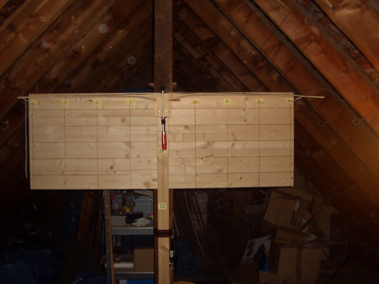

Hab einseitig ordentlich Material weggenommen. Nach jedem Raspeldurchgang habe ich ihn beim Aufspannen immer erst ca 30 Mal gezogen, damit sich das Holz setzen kann.
Der rechte Wurfarm wirkt jetzt schon weicher. Dennoch dreht er sich im letzten Drittel immer noch brutal nach hinten weg. Ich werde da wohl nicht nur am Bauch sondern auch an der Seite was wegnehmen. Hatte da wegen eines Loches, dass jetzt rausfällt mehr stehen lassen und das ist noch nicht ganz ausgeglichen.
Entspannt
Entspannt
Tips bei 11" 35#
Tips bei 11" 35#
(Anmerkungen und Zustimmung zu den Tillerplänen wie immer gerne gesehen)

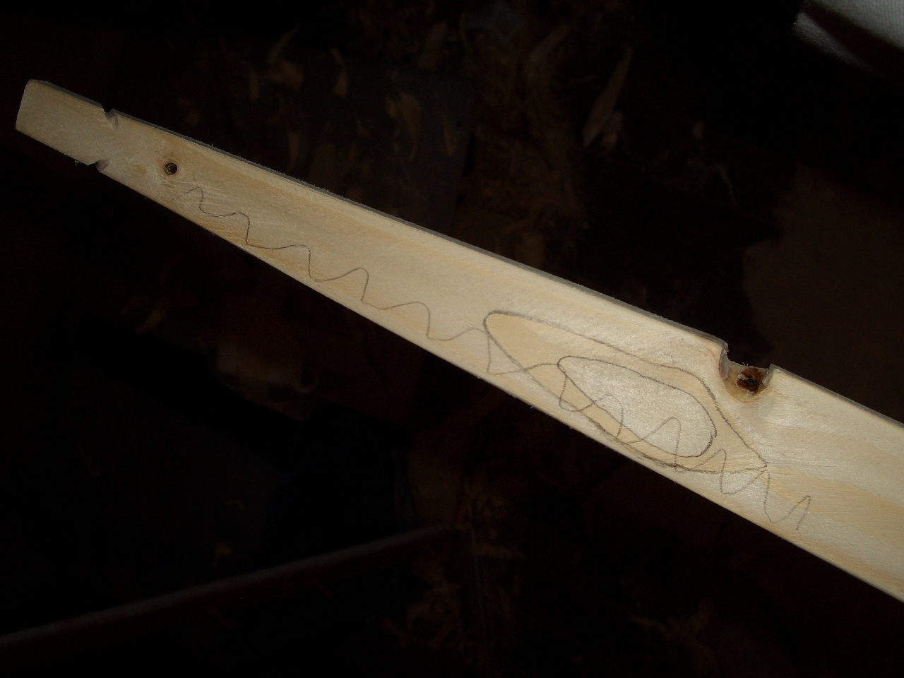

Ich hab jetzt mal die "vordere" (steifere) Hälfte in dem Bereich markiert, in dem sich der Bogen wegdreht. Zusätzlich hab ich zur Verdeutlichung die Jahresringe mit Bleistift nachgezeichnet. Man kann ganz gut erkennen, dass ich aufgrund des Astlochs mehr Material habe stehen lassen und dass das relativ einseitig geschehen ist. Es ist also gut nachvollziehbar, dass diese Seite druckfester ist.
Einseitig druckfestere Stelle am Bauch
Jetzt muss ich aber aufpassen, dass ich nicht direkt am Astloch, sondern Davor und dahinter den Bauch einseitig schwäche. Ansonsten baue ich mir am Astloch eine Schwachstelle. Den Bereich könnte ich ihr also ruhig mit einem Warn-X kennzeichnen.

Irgendwie wird das Wegdrehen nicht besser. Ich habe jetzt drei Stunden rumgetillert, ohne dass es besser geworden wäre. Im Grunde wird der Bogen nur schwächer. Ich bin ratlos und als ich kurz davor war den Bogen anzuschreien, damit er aufgibt, habe ich für heute besser aufgehört. Inzwischen bin ich auch ganz verwirrt. Auf welcher Seite muss ich jetzt was wegnehmen und warum?:
Entspannt ist der/die/das Tip gerade
45° 8"
45° 8"
Der linke (untere) Wurmarm ist inzwischen recht deutlich zu stark für den rechten (oberen), obwohl ich den schon immer fleißig mitgeschwächt habe:
Entspannt
Entspannt
Tips bei 8" 30#
Tips bei 8" 30#
