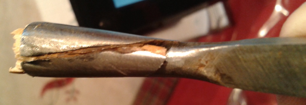

Mandos
Beiträge: 2093
Re: Bleche durchlöchern
Beitrag von Mandos »
Ich hab da noch ein anderes Bild des Risses:

Beitrag von Galighenna »
hmm schwer zu sagen, leider nicht so wirklich scharf... sorry fürs gemecker aber naja ^^
Also ich kann mir kaum vorstellen, das die Tülle da allein durch den Druck des Schaftes geplatzt ist. Da muss ne Schwachstelle gewesen sein, oder sie war aus zu wenig Material gemacht.
Aber wirklich sicher sagen kann man das fast nur wenn man die Spitze Live in der Hand hat.

Mike W.
Beiträge: 1940
Beitrag von Mike W. »
Der Riß in der Spitze sieht ( für mich) danach aus als wäre der Schaft in der Tülle nicht bis vorne hin gewesen.
Wenn er beim Aufprall nachrutscht sprengt er, weil konisch, die Tülle.

Beitrag von eddytwobows »
Jepp, da hat der Schaft das untere Ende der Tülle etwas aufgedrückt...
Sieht aber soweit noch reparabel aus...einfach die Tülle heiß machen und vorsichtig im Schraubstock wieder zusammendrücken und anschließend das ganze an dem geplatzten/ gerissenen Abschnitt nochmal vorsichtig wiederholen... den Riss am Übergang kann man dann ohne weiteres mit einem Autogen -oder E-Schweißgerät wieder verschließen / verschweißen...
Die geplatzte Stelle am Übergang sieht nach einem kleinen Haarriss oder Spannungsbruch aus, der wird durch eine zu weit in die Tülle gelaufene Härtung der Spitze enstanden sein...
Als der Schaft die Tülle dann hinten aufgedrückt hat, ist da die Spannung zu groß geworden, deswegen der Bruch / Riss...
Hmm, ärgerlich, da muß ich wohl die Diamond-Heads etwas weniger tief eintauchen beim Abschrecken... :-\

Beitrag von Heidjer »
Ich habe bei meinen Beschußversuchen viele Tüllen gesprengt, meist da wo sie zusammen geschmiedet wurden oder dort wo sie zu dünn geschliffen wurden. Das passiert wenn die Abremsung zu abruppt erfolgte.

@etb
Reparaturvorschlag ist gut, auf E- Schweißen würde ich verzichten, weil das Material zu dünn ist.
Autogen oder Hartlöten geht da besser.
Bei E brennt das entweder weg oder die Spannung ist so niedrig das es nur Gekleckse wird.
( von Einem der als Schweißer gearbeitet hat ;) )

@mike
Ja, das hatte ich oben ja auch so geschrieben:
Und die Tülle riss - unteranderem, weil der Konus während des Aufpralls weiter in die Tülle rutschte. Dadurch platze sie dann.
Zwar fertige ich den Konus nie wirklich so an, dass er die ganze Tülle ausfüllt, aber dieses Mal habe ich schon zimlich schlecht angepasst. Unteranderem weil ich keine Arbeit in einen zum Tod verdammten Pfeil stecken wollte. Tja, hätte ich mal besser gemacht. ;)
Bei den anderen Spitzen habe ich den Hohlraum vorne mit Epoxy ausgefüllt. Die schieße ich aber eh nicht auf Stahl.
