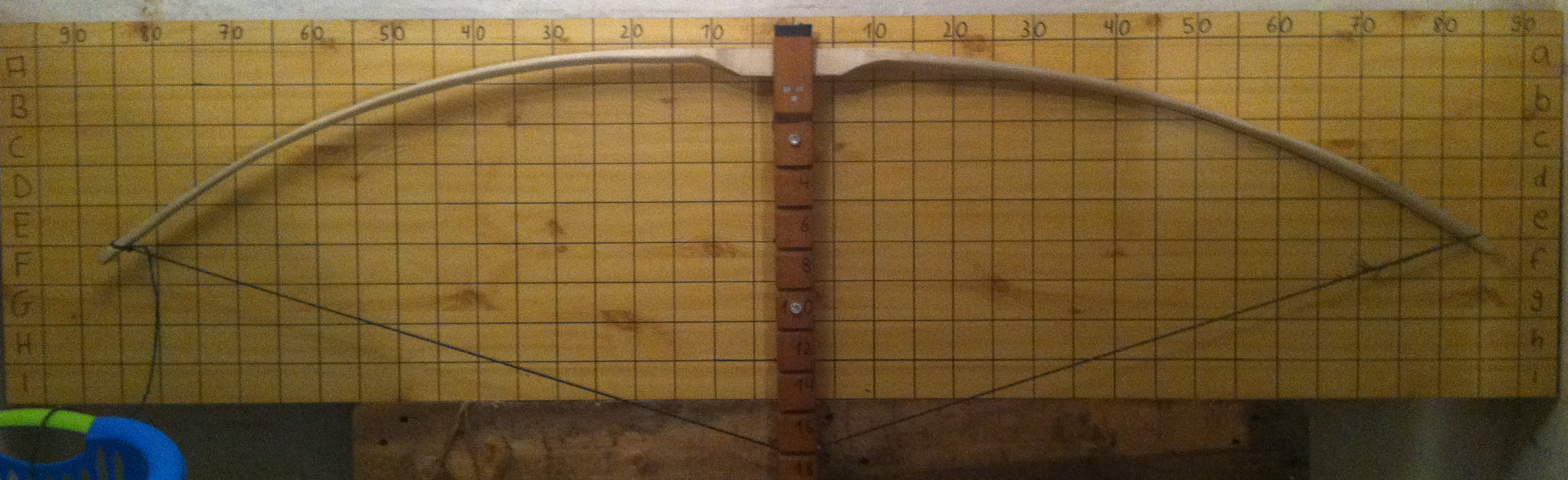

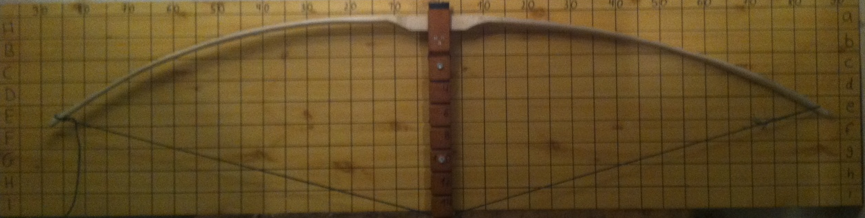

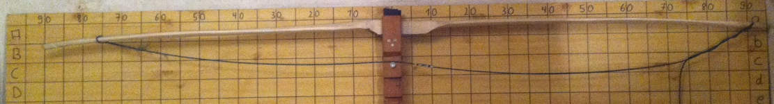

Mein neuer Status zum Feierabend ;D
16 Zoll ist 34 Pfund
18 Zoll ist 38 Pfund (das erste mal wieder versucht für Photo seit dem letzten Set)
Set ist noch bei 2 Zoll

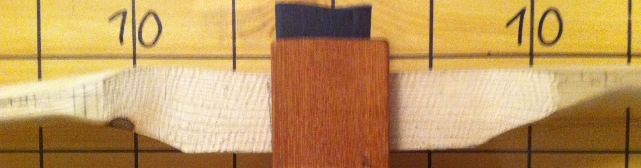

Der Fade ist immer noch recht Grob (bin da bissel vorsichtig wegen dem Ast will da keine Schwachstelle reinknallen, vielleicht zeichnet ja mal jemand in das Bild den Perfekten Fade rein) 5cm Breit ab 2,5 wird der Griff schmaler gerundet dicke des Griffs ist so 3,5 cm Breite 3 cm soweit ich das sehe biegt sich bis 15 cm auf beiden Seiten nix)
über Eure Meinungen würde ich mich wie immer freuen (lieber 10x zu oft gefragt als 1 x zu wenig )
Hoffe die Bögen sind gerade aufm Stock da mich der Deflex links 10-20 ablenkt (natürlich Astbiegung)
Meine Meinung:
Ich finde die rechte Biegung besser, was mich zweifeln lässt ob der Bogen gerade auf dem Stock liegt (denke das er rechts eigentlich weiter unten sein müsste aber vielleicht gleicht er damit den Deflex links 10-20 aus keine Ahnung)

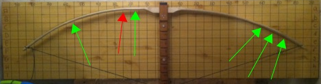

links 75-60 35-20(15) rechts 15-25 50-60 schwächen, der rechte WA ist leichter wird vielleicht unten werden.

Puh der Deflex macht es für mich aber auch schwierig. Bei 60 rechts sehe ich ne kleine Schwachstelle. Das kann aber aufgrund der Wurfarmdrehung auch nur so wirken. Ich würde nur rechts zwischen 15 und 35 was machen.

naja da ich die letzten 5 Tilller bei 50-60 war kannst du recht haben, bei 15-35 sehe ich auch (obwohl man ja eigentlich ab 20 anfangen soll und sich Griffnah möglichst am ende aufsparen soll aber der Mist Deflex zwingt mich dazu. Links siehst du nix oder so wie ich es sagte ? (links ist merkwürdig, seit den Bodentiller hab ich da noch nie was gemacht)
Dann könnte ich bald auf Standhöhe 7,5 gehen bin ja noch auf 5 cm ;D

Links evtl 25-35, aber zuerst würde ich den rechten Wurfarm bearbeiten und schauen, wie sich der Tiller auf den linken auswirkt.

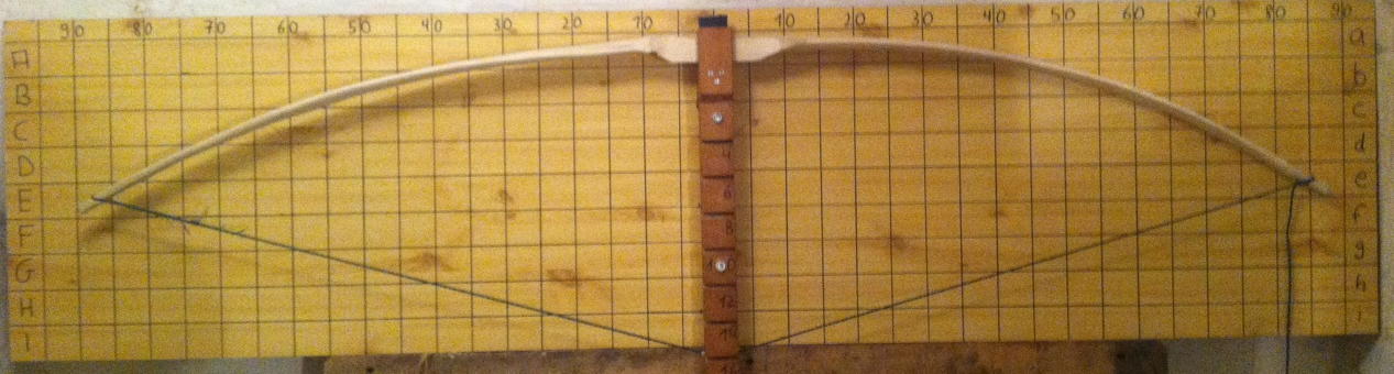

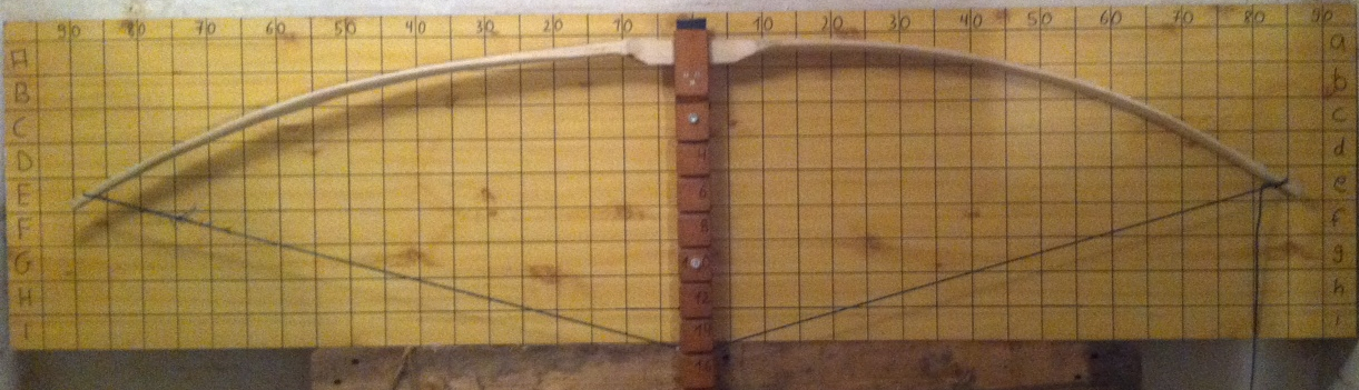

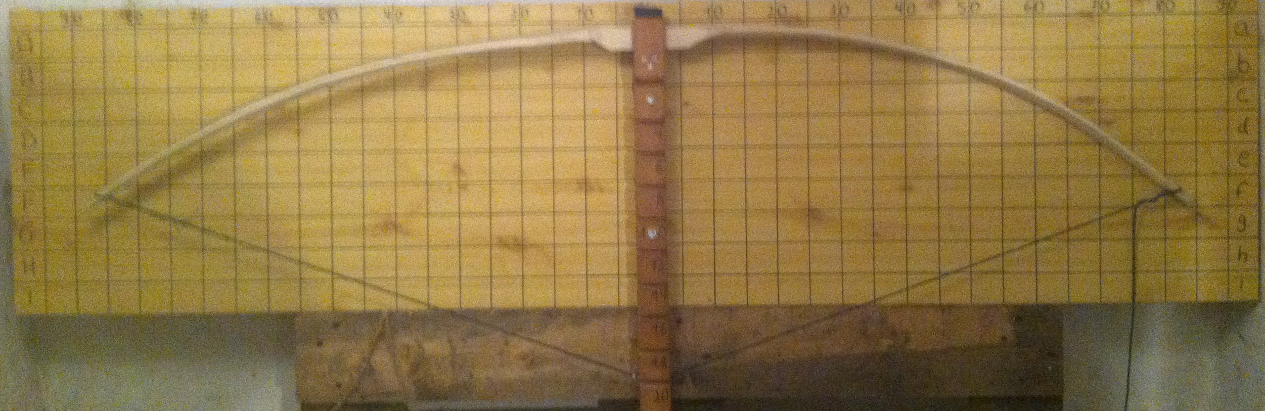

Gornarak hat geschrieben:Bei der Beurteilung hilft es dir vielleicht auch, den Bogen mal andersherum aufzulegen damit du die andere Seite zum Vergleich hast.
Hier die Bilder der anderen Seite
Starke Biegung L25
Schwache Biegung L15-20 R60-75
Ich freue mich schon auf Eure Meinungen.
16z 34 Pfund
16z 34 Pfund
18 z 1,8 MB Groß 38 Pfund Esche
Gornarak
Beiträge: 3476
Re: Exus 3 Esche Tillerhilfe Rohling
Beitrag von Gornarak »
Links: zu steif bei 20; evtl Schwachstelle bei 25 und 60
Rechts: zu steif 20-30 und evtl 55; evtl Schwachstelle bei 35
Das kannst du jetzt mit deinen Einschätzungen der "Vorderansicht" vergleichen. Was bei beiden Ansichten gleichermaßen zutrifft, ist vermutlich wahr.

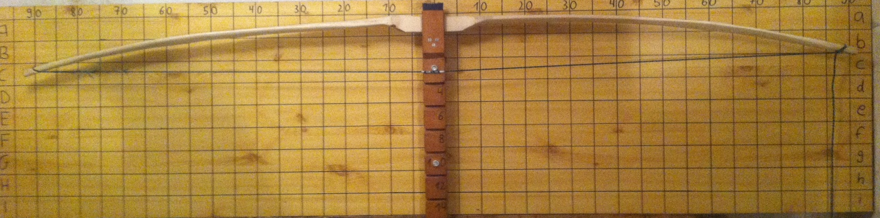

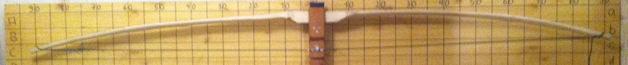

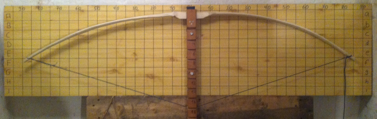

So mein neuer Status über eine neue Beurteilung würde ich mich sehr freuen ;D
habe angefangen die Tiller nur noch auf der stärkeren Seite auszuführen der Sehnenstand hat sich minimal verbessert.
Bild 14 Ast rechts 20 Zoll
Bild 13 Ast rechts 14 Zoll
Bild 12 Ast links 20 Zoll 40 Pfund
Bild 11 Ast links 3 Zoll
Bild 10 Photo Ast links 0 Zoll
Zuletzt geändert von Exus am 02.11.2011, 13:30, insgesamt 2-mal geändert.
Gornarak
Beiträge: 3476
Puh, der rechte WA (in Normalansicht - also Ast links) arbeitet irgendwie schon deutlich mehr als der linke.
Rechts weiterhin zwischen 60 und 65 eine Schwachstelle -> 45-55 und 70 leicht schwächen;
Rechts 15-25 weiterhin zu steif
Links Schwachstelle bei 40 -> 25-35 und 45 leicht schwächen - Achtung bei 50 schon wieder leichte Schwachstelle
Links 15-25 zu steif, auch wenn die Stelle mehr arbeitet, als es durch die Drehung scheint.
