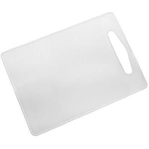

Ich hab mir bei dem Begriff "Jausnbrettl" nix gedacht.
gemeint war sowas
gibts in jedem Geschirrgeschäft und ist, glaub ich, aus Polyamid

gemeint war sowas

Oh super,
so was haben wir auch in der Küche! Das werde ich mal schnell in die Werkstatt entführen!!!
