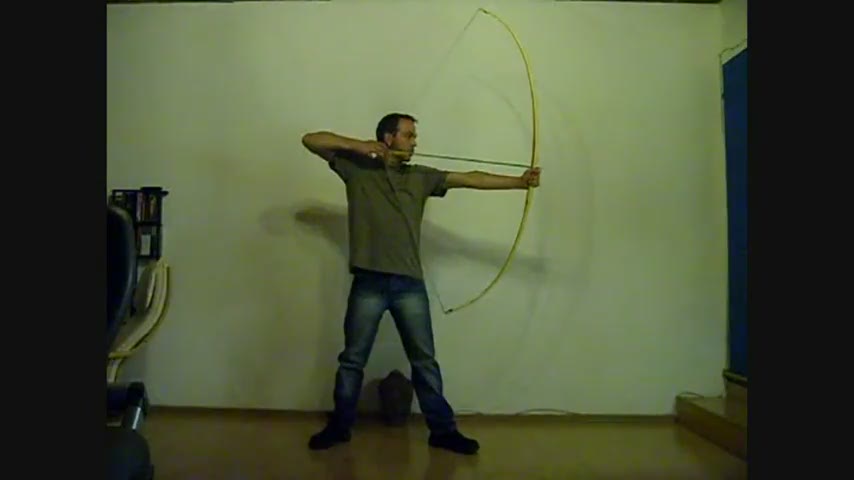

Was man wissen sollte, die verwendeten Pfeile in dem Video sind etwa 220grain ZU SCHWER. Kommen dennoch heftigst aus dem Bogen. Mal passende Pfeile besorgen...
@Firestormmd
...manchmal tue ich mich echt schwer, nachzuvollziehen, was hier geschrieben wird?! Du erzählst mir was von schlapper Nudel, obwohl ich darauf hingewiesen habe, dass die Pfeile ZU schwer sind!
Ich habe den 40#er mit 695grain Pfeilen geschossen, dazu passend sind aber Pfeile mit 400grains. Das sind fast 300grain, also gute 20 gramm ZU SCHWERE Pfeile...
*kopfschüttel* ???

Im Video sieht es halt so aus, dass sie eben nicht heftzigst rauskommen, sondern nur leicht wegflutschen. ;) Wie spürst du den die Heftigkeit?
Sei doch nicht gleich beleidigt, wenn einer mal eine kleine Kritische Anmerkung schreibt. Ich beschäftige mich mit großem Interesse mit deinen Bogen und schau mir alles genau an. Schließlich hast du dich innerhalb einer recht kurzen Zeit vom Anfänger zum Meister gemausert. Diese Entwicklung habe ich eben mitverfolgt. Man will ja auch was lernen. Wenn ich meinen ersten ELB baue, werde ich auf deine Erfahrungen sicher zurückgreifen müssen/dürfen. Ein bisschen konstruktive Kritik bzw. kritisches Nachfragen, wie bei den Tips, dürfte da doch erlaubt sein, oder?
Ausserdem habe ich ja auch geschrieben, dass das Video anscheinend täuscht.

Welche Pfeillänge schießt Du, @ Blacky?
Im Vorstellungsvideo fehlen so 1-3". Und ein so getillerter Bogen braucht den Vollauszug.
Ich habe nem Bekannten den Hasel auf dem Avatar vorgestellt und meinte, der wäre schnell, er schießt ihn, und man konnte neben den Pfeilen herlaufen ;-).
Dann zog er mal am Bogen ...., ich WEITER, noch WEITER, der Bricht :-((, bibber, WEITER .., so nu kannste loslassen, weg war der Pfeil ! Man hat das gefühl, der Bogen stackt, gleich bricht er.., nö, nach dem ersten Stacken , so 26-27",kommt der Wumms.
Man muß sich wirklich trauen, Auszug ist = kurzer WA(-10%, wenn der Bogen sehr lange halten soll), das wäre bei diesem Bogen halbe Bogenlänge-10%
Wie lang ist der Bogen?

Wilfrid hat geschrieben:Welche Pfeillänge schießt Du, @ Blacky?
Der Bogen hat 73 Zoll, die aktuellen 10gpp Pfeile 32,5Zoll bei Vollauszug. Die 33,5Zoll Schäfte, die angebracht sind, bekomme ich erst.
Hier aus dem Video bei 32Zoll,
...den Auszug gehe ich jetzt schonmal per Videoanalyse 'vormessen'. Melde mich später.

So, die Videoanalyse ist durch. Ich habe 'Richtwerte' über den Speed des Bogens, gebe aber noch keine Daten an. Die lasse ich erst am Sonntag durch den Chrono bestätigen.
Sieht jedenfalls gut aus... ;D
Hier die schlaffe Nudel auf 17,5Meter Distanz:
http://www.youtube.com/watch?v=qGKRQW22Eyw
acker hat geschrieben:...geh mal auf 9 oder 8,5 gpp oder was du meinst was dem Bogen zumutbar ist .
Werde ich zugunsten der Schussdynamik sowieso machen. Jedoch brauche ich ja zum Messen 10gpp. Pfeile mit 8,5gpp wären für den Peitschentiller ideal, jedoch muss ich mal sehen, wie ich 32er Schaftlänge mit 22,5gramm Pfeilgewicht unter einen Hut bringe.

So, mich hat's dann nicht gehalten und ich bin heute morgen zu Arcus gewesen.
Eines vornewg: Es treten Maßtoleranzen auf.
Zugrunde liegen 2 unterschiedlich angelegte Tillerstöcke.
Zuggewicht mit meiner Waage: 40#@32"
Zuggewicht mit Arcus Waage: 36#@32"
Pfeilgewicht auf meiner Waage: 398grain
Pfeilgewicht auf Arcus Waage: 408grain
Gestellte Daten von mir: 9,95gpp
Gestellte Daten von Arcus: 11,33gpp
Dadurch der errechnete Mittelwert von 11gpp, auf dem die Ergebnisse basieren:
Bleibt unter'm Strich, dass die 'Peitsche' keine Rakete ist, jedoch mit Ø 155fps pfiffig wirft. Mit einem auf die Eigendynamik eines Peitschentillers angepasstem Pfeilgewicht von 8,5gpp und einer leichteren Fastflightsehne kommt man wohl noch an die 165fps, wo dann aber pillo ist.
Dennoch ist der Peitschentiller eine schusstechnisch schöne Sache und 'ne Peitsche mit 60# sollte an die 185fps kommen. ;)
Achso: Pfeilgeschwindigkeitsmessungen via Videoanalyse können das Ergebnis übelst verzerren! Also Unfug, nur Chrono zählt!

Na das klingt doch nach brauchbaren Messwerten ;) Ist zwar wirklich nicht so die Rakete, wie du zuerst nach dem Video ausgerechnet hattest, aber durchaus auch keine lahme Ente. Ich würde sagen, Experiment Peitschentiller ist gelungen!
