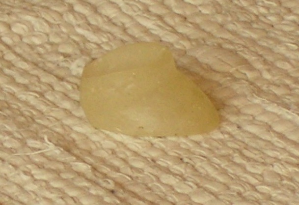

es gibt neues zu berichten und zu zeigen, über den daumen gepeilt denke ich das ist nun ne runde Sache.
ich hab noch einen trick gefunden mit dem ich das Gemisch so fluffig bekomme das es nicht mehr geschliffen werden muss.
Der Kunststoff ist alle, aber ich order neuen. Vorher mach ich aber nochmal nen Versuch mit dem Gießharz.
Der "Dental-Repair" Kunststoff ist schon echt ein super Werkstoff. Wenn man weis wie ;)
der grüne Ring ist die Wachsreplik die am Daumen geformt wird, dann in Alginat eingegossen wird. darein kommt dann der Kunststoff.
hier nun die Bilder der neuesten Generation, mal hässlich mal schön. nur einer hat den geheimtrick noch mitbekommen, dann war das zeug alle.. (den trick gibts nur auf der Burg ;) )
ich denke wenn wir auf dem Treffen die Form perfektioniert haben, kann man mit dem Material auch 100lbs und mehr schießen, da bin ich sicher. hoffentlich hat jemand einen schwereren bogen dabei zum testen.

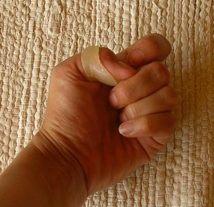

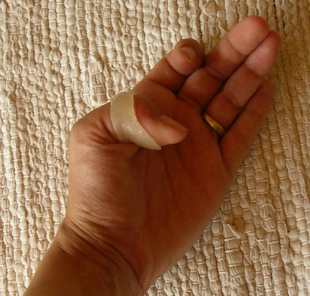

Habe heute an meinem neuen Daumenring rumgebastelt. Danke noch mal an Janitschar und corto fürs basteln, gießen und die Tipps. Ich hab heute das überschüssige Plastikzeug hinten abgesägt und innen so lange gefeilt, bis ich das Teil über meinen Daumen bekommen habe. Er sieht jetzt so aus:
Bevor ich außen anfange: Sitzt er so richtig? Oder muss er noch ein Stückchen nach vorn? Dann muss ich ihn weiter machen? Ich habe heute schon damit geschossen. Der Bogen lässt sich ganz gut damit ziehen. Nur beim Abschuss schlägt mir die Sehne manchmal vorne auf die Daumenkuppe. Die Lippe ist einen Tick zu kurz. Der Ring rutscht gern ein bisschen weit nach hinten und ich muss ihn vor dem Abschuss ein Stückchen nach vorne aufs Gelenk ziehen, damit er richtig sitzt. Ist das normal?
Janitschar
Beiträge: 1343
Re: Daumenringpräsentationsthread
Beitrag von Janitschar »
Schaut doch mal nicht schlecht aus!
Die Form kommt mir irgendwie bekannt vor.... ;)
Wichtig: Der Ring funzt ja wie ein Bajonettverschluss. Hast du das beachtet?
Das du den Ring vorne aufs Gelenk schiebst bevor du schießt, ist normal.
Achte darauf das dein Daumengelenk schön satt im Ring liegt. Ich hatte dir da etwas Material dazu modeliert, müsste also kein Problem sein. Dadurch kann sich auch ergeben das dann dein Ring etwas mehr in Richtung Daumenspitze sitzt und du dadurch auch keine mehr von der Sehne gescheurt bekommst.
Eventuell machst du dir einen Kneteabdruck bei angewinkeltem Daumen. So ungefähr müsste dann dein Ring innen aussehen.
Außen musst du ja fast nichts mehr machen. Kanten abrunden und polieren - Fertig :)

Arquerine
Beiträge: 712
Beitrag von Arquerine »
Wie funzt ein Bajonettverschluss?
Soll das Daumengelenk oben im Ring liegen oder außerhalb?
Martina
corto
Beiträge: 1876
Beitrag von corto »
am besten sägst du nur und schmirgelst.
der ring sitzt wie eine krawatte, also unter dem dicken teil.
ich hab die form nochmal ausgegossen als ich daheim war, der ring ist so gut abgeformt das du nur sägen musst. da ist kein millimeter zuviel, sofern du nur richtig abschneidest. bedenke das der ring falsch herum gegossen wurde, also auf der ganzen rundung gleichviel runter muss. er lag mit dem ganzen rand auf dem boden der form.
wenn du ihn gegen das licht betrachtest, siehst du meist wo die form aufhört und mein "ausschneide" gefransel anfängt. genau da die säge ran. da sind locker 2-4 millimeter zuviel in der höhe richtung deckel dran die garnicht hin gehören sondern nur durch das "lieber zuviel als zu wenig" prinzip meiner formen kommt.
ach was erzähl ich, hier in rot:
Bild Bild
mit der vorderseite lässt sich auch so verfahren, aber da krieg ich kein bild hin wo man die kante sieht aber sie ist da.
einfach da sägen wo die kante läuft, dann musst du auch nix am verschluss öndern sofern der ring mit dem wachs passte

@arquerine
Beim Bajonetverschluss handelt es sich um eineVerschlusstechnik damit der Ring beim Abschuss nicht über deinen Daumen flutscht.
Dabei ist die Innenform so oval geformt, dass du den Ring nur zu 90 Grad zu seiner Zielposition überstreifen kannst.
Dein Daumengelenk ist ja auch nicht rund sondern oval und das wird für diesen Trick ausgenutzt.
Gleich am Anfang:
http://www.youtube.com/watch?v=8iTYaxCjBfg
Hoffe es ist verständlich.
Cortos Vergleich mit der Krawatte ist passend, oben im Ring soll das Gelnk sitzen.
Stephan
Arquerine
Beiträge: 712
Danke, ich glaube ich habe es jetzt verstanden. Es muss noch ein bisschen was weg und dann teste ich nochmal.
