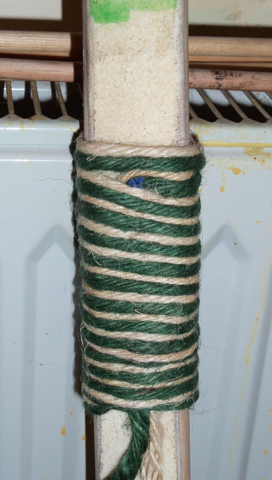

Sir Weazel
Beiträge: 783
Re: Schöne Griffe - Griffwicklungen
Beitrag von Sir Weazel »
So habe mich heute auch mal versucht an meinem Langbogen mit Botjers Anleitung ...!! ;D
Hatte mir gedacht nehme mal einen senkrechten mehr.....könnte man auch ringsrum machen...!
Habe das Leder von beiden Seiten genutzt....!

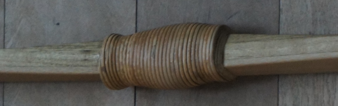

Neugier
Beiträge: 883
Beitrag von Neugier »
Zum Bambus passt Rattan.
Unterbau aus Rattan ohne Dechschicht. Nass gemacht und beim Wickeln mit Sekundenkleber verleimt.
Nach dem Aushärten Form ausgearbeitet.
Danach dünne Wicklung mit Deckschicht. Sekundenkleber.
Sehr angenehmes Gefühl in der Hand und ein bisschen Gewicht.
Matthias
