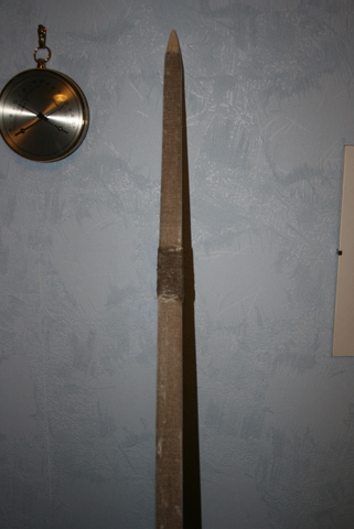

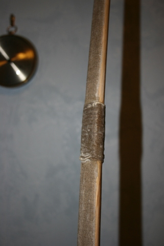

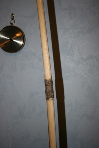

Ich mach heute Abend mal Bilder von dem derzeitigen Stand: Die Schnippel sind natürlich abgeschnitten worden und der ganze Kleber-Seil-Block beigeschliffen, so daß es jetzt mehr nach 'nem Pfalster aussieht als nach Geschenkband.
So, richtig gut sieht er noch nicht aus, aber ich denke das wird noch:
