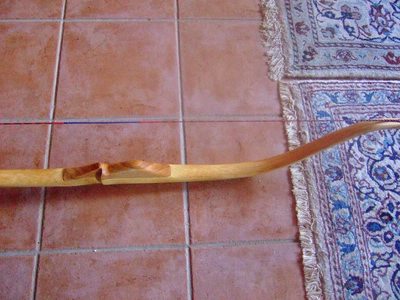

ich hab hier noch ein Teil fertig gemacht. Allerdings war Baubeginn vor Wettbewerbsstart. Deswegen habe ich auch keine Fotos vom Baufortschritt bauen. Er gehört also eigentlich nicht hierhin.
Ich zeig ihn trotzdem mal, nur um zu zeigen was mit Manau alles geht.
Manaubogen mit Griffauflage aus Hickory, Schussfenster, Hickorytipps
Länge ungespannt 135 cm, aufgespannt bei 13 cm Spannhöhe beträgt 132 cm.
Zuggewicht # 52,16 @ 28 "
Wurfarmbreite 4 cm verjüngt sich bis auf 2 cm an den Tipps.
Finish aus Leinölfirnis und Carnaubawachs.
