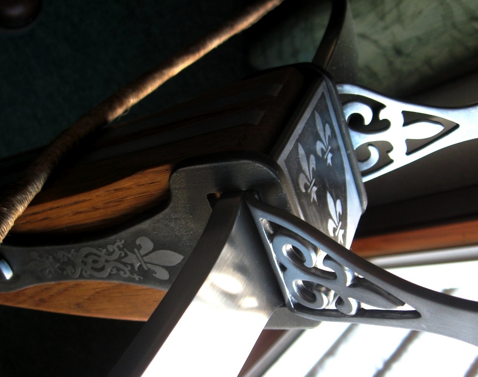

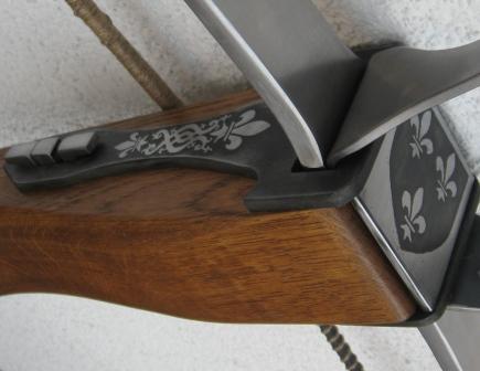

Ätzung ,wie im Thema "Ätzen in Stahl" im Messerforum
fast ein Kilo Stahl weggepackt

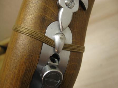

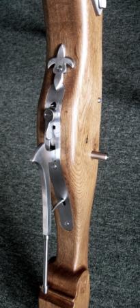

der Haken hält das Fadenbündel,das Loch ist für den Stechstift und dient zum Einrasten des Kegels in das Krummstück

Boa hier sind ja noch mehr Bilder davon... Ich krieg zu viel... Das nennt sich Perfektion Werner... Da können sich alle noch ein großes Stück abschneiden, ich bin begeistert!

manchmal hat sie einen in die Mittelbohrung ragenden aber nicht tragenden Sicherungsstift
so Harmuth über die Nussverliersicherung an der Westeuröpäische Armbrust.
Ich hab bei dieser Armbrust den Faden wieder entfernt und durch einen dünnen Stift ersetzt - ist in diesem Fall
etwas stilechter !
Den etwas plumpen Stegreif habe ich jetzt durchbrochen.Das Stilelement Lilie ist auf der Armbrust durchgehend
vertreten.
