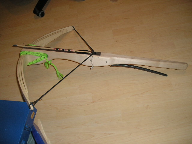

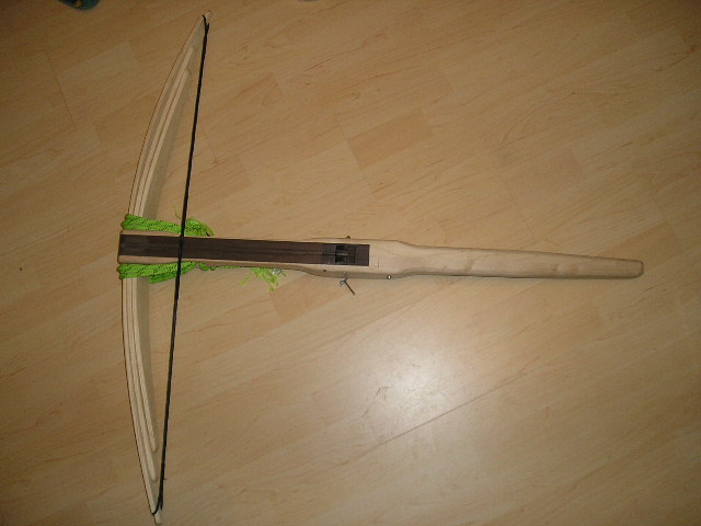

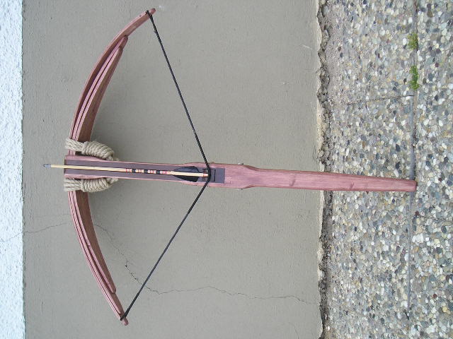

Ich bin jetzt mal endlich weitergekommen und hab die Armbrust soweit
hinbekommen , dass ich ein paar Probeschüsse machen konnte.
Also , die bolzen (oder doch Pfeile?) fliegen wunderbar gerade aus der Rinne .
Nun ein paar Fakten :
Säule  Ahorn 900mm lang
Bogen 950mm länge 3 lagen Esche
Gewicht 2,7 Kg
Zuggewicht geschätzte 70#
Frage an alle : Bereits nach ca. 25 Schuss ist mir die mittelwicklung an den
                        Nussfingern kaputtgegangen .  :(
                        Gewickelt wurde mit Brownell Wicklungsgarn.
Passiert das bei euch auch , oder hab ich was falsch gemacht ?

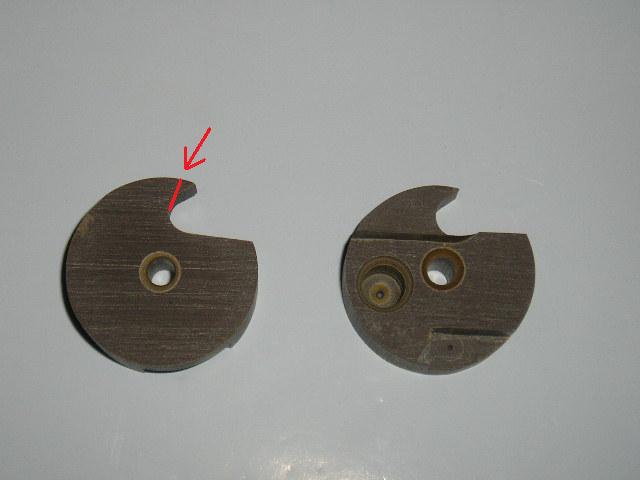

Also wenn Du seit Deinen letzten Fotos die Nußfinger nicht mehr abgerundet hast, würde mich das nicht wundern. Nur "abfasen" ist für die Sehne sicher zu scharfkantig.
Ich hatte diesen Effekt bei meiner Messingnuß anfangs auch. Es war nur ein kleiner Grat auf einer Seite übrig geblieben und schon war die Wicklung angerissen.
Ich hab dann speziell die Außenseiten der Fingerkanten (wichtig ganz oben an den Spitzen) mehr abgerundet (geschätzer Ausrundungradius 2mm) und auf Hochglanz poliert.
Seitdem ist Ruhe.
Schädlich wäre auch, wenn zwischen Nußbrunnen und Bolzenrinne ein scharfkantigen Übergang (oder Spalt) gibt. Auch wenn's vielleicht so schön aussieht, aber die Kanten dieser beiden Teile sollten auch sehr fein gebrochen werden (Auch wenn es auf den ersten Blick "bündig" aussieht).
Kurzgesagt, alle Kanten über die die Sehne drübersaust sollten schön abgerundet (und poliert) sein !

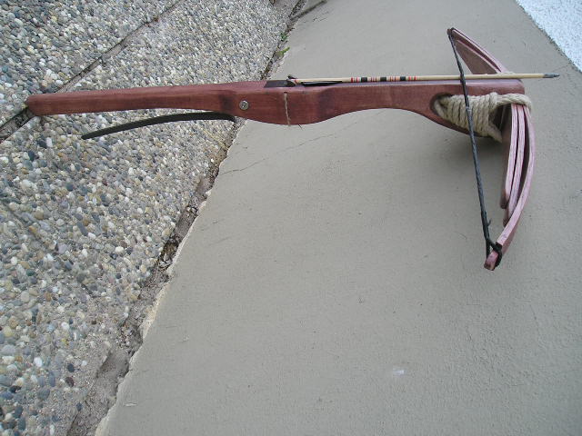

Ich habe die Nuss überarbeitet . Die "Bahn" , auf der die Sehne entlangstreicht , hatte ich bereits an den aussenkanten sanft gerundet . Jetzt bin ich mit dem ergebniss zufrieden .
Noch ein paar Fakten :
Oberfläche : Mahagoni gebeizt , mehrfach geölt .
Auszug      :  12"
Zuggewicht : mit einer Personenwaage habe ich ziemlich genau 40 KG ermittelt .
                      Das entsprächen ca. 88 #
Einen Bügel werde ich zu gegebener Zeit vielleicht noch nachrüsten .
einzig ein Bolzenhalter (wenn ich nach unten schiesse) fehlt noch .

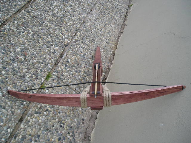

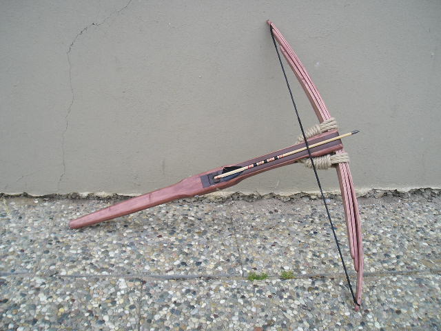

Hier noch zwei Bilder  ;)

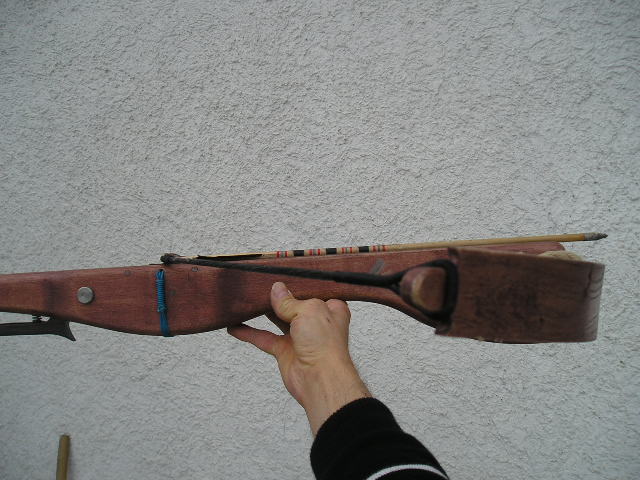

Meinst du unten an der Abzugstange ?
Da habe ich ein gebrauchtes Hartmetall-Fräsmesser eingeklebt . Das teil auf Mass zu bringen war
langwierig , da weder Flexscheibe noch Schleifscheibe dem Messer wirklich zugesetzt haben !
Gruß Thomas
Mach dir gleich mal ein Bild !  ;)
Wer aufhört besser zu werden , hat aufgehört gut zu sein .
Wer kämpft kann verlieren , wer nicht kämpft hat schon verloren .
tommy lee
Beiträge: 357
Registriert: 27.09.2009, 10:33
Re: Nuss eigenbau
Beitrag von tommy lee »
Hier das Bild:

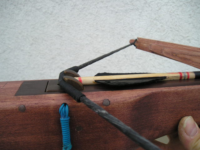

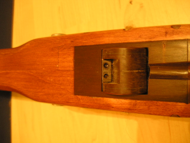

Mach mal ein Foto (Nahaufnahme) von der gespannten Sehne mit Bolzen.
Vielleicht ist die Sehne ja jetzt zu dick, der Bolzen zu dünn (oder liegt zu tief) oder es stimmt generell was mit der Geometrie nicht.
tommy lee
Beiträge: 357
Re: Nuss eigenbau
Hallo Klaus !
Bitteschön die Bilder !
Ich vermute , dass die Wicklung zu Dick ist .
Die andere Wicklung mit dem Servinggarn ist binnen kurzer Zeit Durch .
Gruß Thomas
